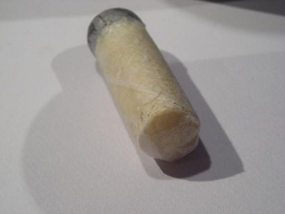

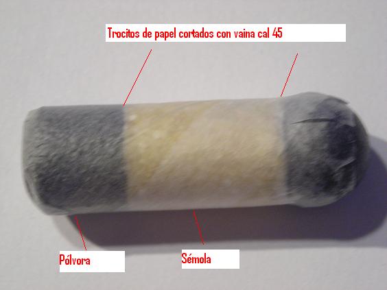

Después de ver el video de Cerbatana he decidido construirme cartuchos y ver que tal me va. Pero como siempre, me gusta cambiar las cosas. No he seguido los sabios consejos de un veterano. He utilizado otro sistema para construírmelos para que me queden al menos en apariencia bonitos y entren exactos por el tambor del revolver.

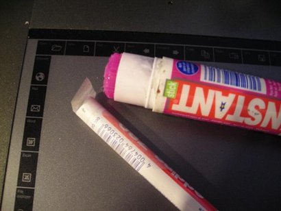

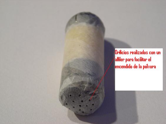

Lo que más me preocupaba es la parte del cartucho que da con la chimenea, quería que el contacto por esta parte fuese lo más directo posible. De hecho solo está en contacto una capa de papel sin ninguna doblez para evitar un fallo de encendido de la pólvora. Ya sé que vosotros habéis tirado con cartuchos con dobleces por los dos extremos y os ha ido bien, por lo que he leído en el foro, pero como me gusta hacer cosas nuevas y que queden a mi gusto, pues lo he hecho así. En la foto el cartucho esta relleno solo de sémola pero la idea es colocar entre la pólvora y el proyectil dos tacos de fieltro el más próximo a la pólvora sin engrasar y entre medias un trozo de papel aluminio para evitar que la grasa impregne el primer taco. Estos irán pegados con pegamento para papel, de barra, de los que utilizan los niños en el colegio. También he pensado hacer unos pequeños orificios con un alfiler en la parte del cartucho que está en contacto con la chimenea son lo suficientemente pequeños para evitar que la pólvora se salga por ellos y me imagino que facilitará el trabajo al fulminante. El único inconveniente que le veo es que te tiras por lo menos dos minutos en hacer cada cartucho.
¿ Qué os parece? ¿funcionará? ¿Afectará el pegamento y el papel aluminio en algo? ¿Qué marca de papel de fumar es la mejor?

veyal, no te compliques tanto a la hora de cargar cartuchos de papel. Pólvora, sémola, y la bola.
Pincha el culote, para facilitar el encendido del cartucho,de forma que cuando dispares, el fogonazo del pistón, entre con más facilidad, evitando en gran medida un posible tardonazo. El orificio que hagas con el alfiler, es lo suficientemente pequeño para que no salga la pólvora y lo suficiente para recibir el fogonazo a presión del pistón.

y si quieres rizar el rizo , cojes cinco (o mas) agujas o alfileres, los clavas en un corcho que sobresalgan 1 ó 2 mm., lo pegas en una base solida y estable y apoyando el culete (que fino) del cartucho los perforas lo justo y todos igual.

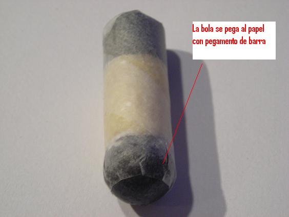

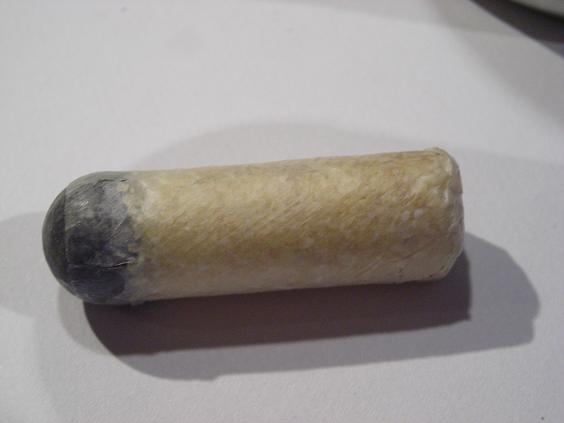

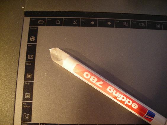

Hola compañeros. Al final he realizado los cartuchos como me dijo Predicador. Solo he añadido una especie de calepino de papel entre la pólvora y la sémola y entre la sémola y la bola, he observado que si no los separas y aunque compactes los componentes estos acaban por ablandarse y corren el riesgo de que se mezclen. Con este trocito de papel el cartucho se mantiene rígido aunque este expuesto a vibraciones. A continuación os voy a poner unas fotos del trabajo realizado y el proceso de elaboración. El tiempo que he tardado en realizar los últimos cartuchos (ya tengo cierta práctica) es de apenas un minuto por lo que en una hora tendremos unos 60, para mí los suficientes para una sesión de tiro.

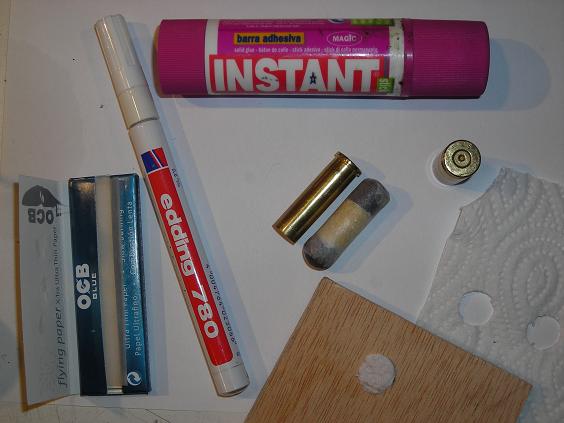

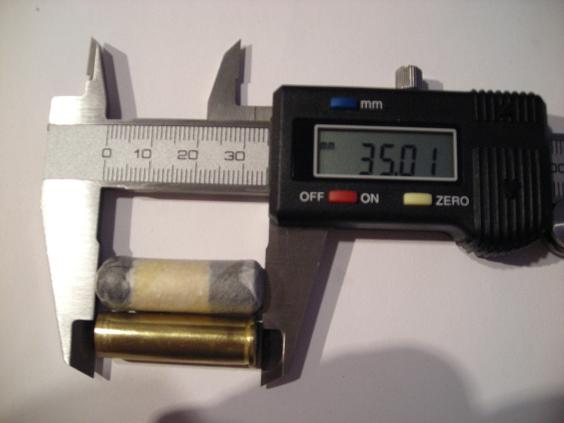

Estas son las medidas idóneas para el remigton NMA 44. Para testear rápidamente los cartuchos he utilizado una vaina del 357 magnum, pero valdría cualquier cosa que tenga 35mm. Con esta medida la bola queda enrasada en la recámara .
Re: Cartuchos para revolver

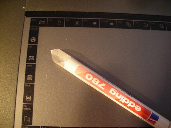

Estos son los materiales que he utilizado para la construcción de los cartuchos. El rotulador lo uso para darle forma al papel y para compactar la pólvora y la sémola. Con la vaina del 45 corto trocitos de papel para separar los componentes del cartucho.

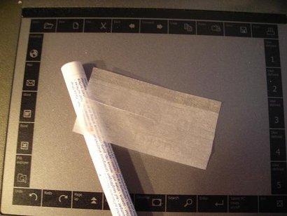

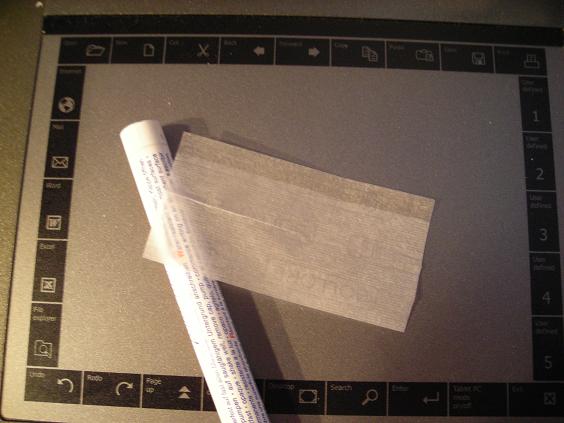

Comienzo por hacer los canutillos, realizo la cantidad total de una vez, sin estar saltando de procesos, a si ahorro tiempo. El papel lo presento al rotulador con ese ángulo, este es aproximado da lo mismo que cambiemos un poco el ángulo. Le doy la vuelta completa y con un pincel impregnado de agua lo pego.
Como el papel se pega al instante no espero nada y lo desplazo por el rotulador hasta dejarlo como veis en la foto.
Luego doblo el extremo como veis en la foto y con un poco de pegamento lo pego, el secado aquí también es instantáneo por lo que podéis retirar el canutillo al momento.
