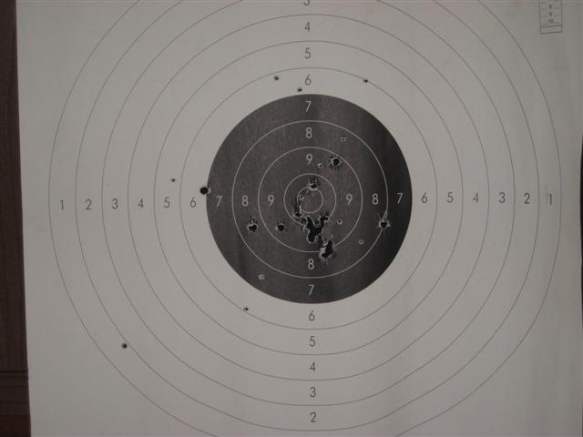

Este es de esta tarde, creo que es la mejor agrupacion que he conseguido hasta la fecha, estoy metido en muchas modalidades y el que mucho abarca poco aprieta.
El arma es una pistola Imperio de Arsa, bola 440 de RG, calepino humecedido con la formula forera de agua+jabon+taladrina de algodon moreno "gordito", una vaina del 9P de 3F de Rio y otra de semola de trigo
Son 15 disparos (me sobraban 2 pistones, jejeje)

Muy bueno Einar,
pero olvidate de que me juegue las cervezas con vos jejeje
un saludo

Me parece buena idea.
Cuando en su día abrí el hilo de Nuestros Blancos, lo puse con la idea de mostrar, no sólo el resultado obtenido, sino las bondades de una u otra carga y método. Esto puede ser muy útil para el tirador novel y para contrastar métodos con los más veteranos.
Este blanco está realizado con un rifle Hawken Match, en la modalidad de Veterli, carga de 35 grains de Suiza del N3, y 35 grains de sémola de trigo.
La bala es del tipo Maxiball 451 de tres bandas, y engrasada con grasa Molikote. De las tres bandas, engraso las dos inferiores.
Limpio entre disparos, con un calepino ligeramente humedo con agua jabonosa.
El blanco tiene los 13 disparos reglamentarios.

magnifica diana, cuando sea mayor me gustaria tirar como tu.
