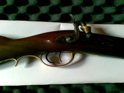

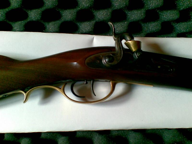

Buenas, hace dias que quiero desmontar entera toda la parte de la chimenea de mi pannsylvania (que por cierto, cada vez me gusta mas como tira).
Quito la chimenea propiamente con la llave. Luego un tornillito que tiene en el lateral, pero como saco la pieza que queda fijada al cañon? no veo ninguna forma de allen, o algo que me de una pista de como se saca eso. Estirando con un alicate???
Me gustaria desmontarlo para una mejor limpieza de esa parte.
Gracias.

Queridos amigos: Esa pieza se llama Bombeta, y para su limpieza, tiene un tornillo en su parte exterior. Esta susodicha Bombeta, es un invento moderno, las armas antiguas, tenian el oido en el cañón. Esto lo hacen para que los cañones sirvan para chispa o pistón. Está acoplada a rosca, pero suelen estar tan duras (antes llevaban un fresado para desmontar con llave) que lo mas probable es que la marques mucho. Coloca una chimenea vieja que te haga de tope, y no te resbale la herramienta. Cuidado no te cargues la chimenea pues es dificil sacar la parte roscada.

Si traeuna bombeta desmontable como el Kentucky, pide otra de repuesto, porque seguro que la marcarás (es lo que hize yo).
La original quedo muy marcada.
Otra cosa que puedes intentar es, ya que creo que las chimeneas son M6, meterle un tornillo lo más duro posible en lugar de la chimenea, así tendrás una especie de palanca con la que hacer fuerza para quitar la bombeta, y tal vez no la marqes.
Pero por el precio de una bombeta nueva, no te merece la pena.
Cuando tengas la bombeta nueva, sujetas la vieja en un gato de banco, bien fuerte, y agarando el cañón la desenrroscas.
Un saludo y si puedes pon fotos del evento

Perdón por intervenir. No entiendo por que quieres quitar la bombeta, esa pieza no hay por que quitarla, para limpiar el arma metele con una jeringa un buen chorro de agua caliente con mistól por el agujero donde rosca la chimenea, o como muy bien te ha dicho SALITRE por el tornillo que lleva a tal efecto.
Al desenroscar y roscar la bombeta varias veces, lo mas fácil es que cada vez que la aprietes para que quede bien sujeta, esta, avance mas la rosca, y si eso ocurre te perderá la inclinación que debe de tener la chimenea para que el martillo la golpee centrado.
Mi concejo es que la bombeta no se quite para nada.

Sólo te va a provocar problemas de alineación con el martillo y no es necesario EN ABSOLUTO.
Si algún día decides convertirlo a chispa, entonces y sólo entonces tendrá sentido la operación.
