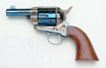

Re: EL TIRO CON BALA CÓNICA.
Mensajepor Dr. Jones » 04 Oct 2009 18:24
Miguel pon la ref. de la turquesa que yo me quiero pedir una tambien, esta semana me llega el nuevo "juguete",un saludo.
Hace unos dias me envió Trelles, una turquesa, que anuncia en su catálogo para bala cónica CL 44.   Fundí 130

Mensajepor Salitre » 04 Oct 2009 20:13
Hola Dr. El nuevo juguete, muy guapo. La referencia de la turquesa es:
LEE 450-200-1R
