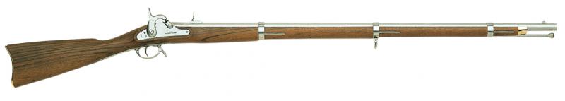

Puede que esté equivocado, pero creo interpretar en la pregunta de novelle55 algo que me ha rondado la cabeza bastantes veces veces, me explico: Parece que una de las escasas opciones de las que disponemos actualmente es la fowler de ardesa,
hola
haber si algun cazador con avancarga o alguien me puede indicar, para poder cazar con escopeta de 172
, pero por otra parte las armas que yo tengo anotadas en mi "lista de compra avancarguera" serían un richmond calibre .58 o el springfield 1842 calibre .69
hola
haber si algun cazador con avancarga o alguien me puede indicar, para poder cazar con escopeta de 171
hola
haber si algun cazador con avancarga o alguien me puede indicar, para poder cazar con escopeta de 170
Con el 58 entiendo que solo podré utilizarlo para caza mayor y tiro deportivo, pero, y teniendo en cuenta que la estética de la fowler no me termina de llenar, últimamente me ronda la cabeza poder decantarme por el springfield 1842, que siendo de ánima lisa y de un calibre similar al de una escopeta del 12 (si me confundo, que es lo mas posible, rectificadme por favor) entiendo que obtendría un arma polivalente, como rifle, cargado con bola (peazo de bola :D ) aunque sospecho que que ni de lejos con la precisión del .58, y perfectamente cargable como escopeta, con taco y perdigones, pero, 2 preguntas:
¿al carecer de choke,valdría como tal, o para conejo y poco mas?
¿históricamente su utilidad como "escopeta" ha sido el final habitual de muchos mosquetes?
Gracias y perdonad si he supuesto alguna barbaridad en mis conclusiones? Entiendo que las respuestas ayudarán también al amigo Novelle.
