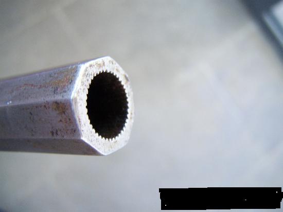

Acabo de apalabrar la compra de esta pistola (ya llevo tiempo teniéndole ganas) pero, desconozco la razón de este estriado del cañon y más cuando este no es elicoidal si no recto.
Varias dudas me asaltan a la cabeza:
¿Qué tipo de munición ha de usarse?
¿Qué función tiene ese estriado?
¿Necesita calepino, sémola o alguna otra cosa a demás de la pólvora y el preyectil?
¿Será Madrid sede olímpica?
Descripción del arma:
El estriado es de estrias muy pequeñas y juntas además de más profundas que las habituales. De hecho si vemos el cañón desde delante veríamos una especie de estrella con unas 30 o 40 puntas. Esas estrias son rectas, es decir, que no giran dentro del ánima del cañón.

Hola, seguro que en el foro hay gente que sabe mas que yo sobre ese tipo de estría, pero en primer lugar te digo que ese tipo de micro estría sin giro se inventó antes que la estría con giro, y se hizo para evitar tener que estar limpiando el cañón a cada instante, o sea, para que la suciedad propia de la pólvora se acumulara en las estrías y aguantara mas sin limpiar.
Por lo demás la carga creo que se debe hacer como en las demás con calepino, aunque hay quien asegura que en ese tipo de estría hay que cargar la bola a pelo, sin calepino, de todas formas es cuestión de probar para salir de dudas.
Lo que si creo que el comportamiento en precisión será mas o menos igual que un arma con anima lisa al carecer de giro, y otro inconveniente que le veo es la perdida de gases por las micro estrías, sobretodo en los primeros disparos, de ahí que te aconseje que le pongas calepino.

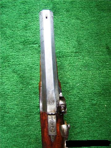

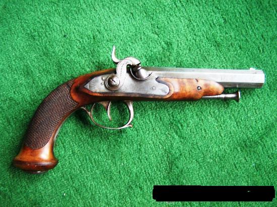

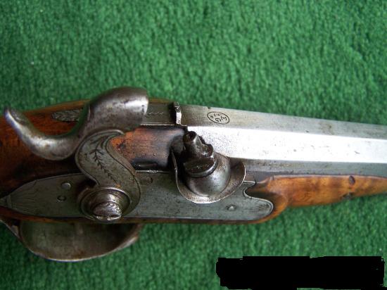

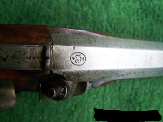

Estas son algunas de las fotos que me ha enviado Crisis, bonita arma
Buenas noches
A rey muerto,rey puesto.
Acabo de apalabrar la compra de esta pistola (ya llevo tiempo 160
Buenas noches
Acabo de apalabrar la compra de esta pistola (ya llevo tiempo 161
Buenas noches
Acabo de apalabrar la compra de esta pistola (ya llevo tiempo 162
EINAR
Mensajes: 2900
Registrado: 07 Ago 2008 04:01
Ubicación: Cantabria
Re: Para que es este tipo de estriado
Mensajepor EINAR » 01 Oct 2009 22:28
otro par mas
Buenas noches
Acabo de apalabrar la compra de esta pistola (ya llevo tiempo 170
Buenas noches
Acabo de apalabrar la compra de esta pistola (ya llevo tiempo 171
