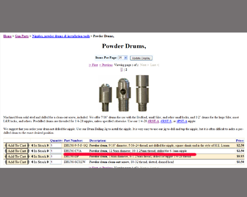

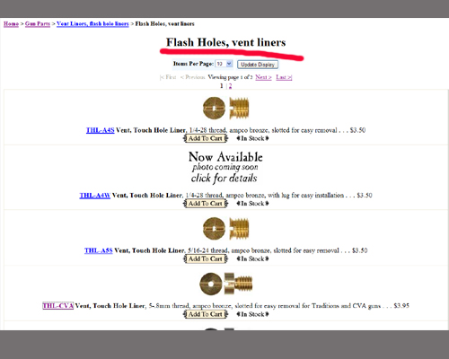

Mensajepor cerbatana » 18 Ago 2009 10:04
Hola aquí tenéis en a un precio magnífico bombetas y oidos:
http://www.trackofthewolf.com/(S(ykqftv55nypl3wqr4pn2sy55))/categories/partList.aspx?catId=14&subId=173&styleId=792&PageSize=10&Page=1
Track Of The Wolf, gente seria y profesional, en 10 ó 12 días el paquete en casa, con seguimiento por internet con USPS y el Correos.es
