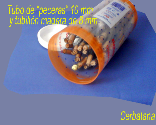

Hola compañeros.
Como alguna vez he comentado he usado diversos sistemas para cargar las armas lo mas rápido posible, cartuchos de papel, tubos de pecera, y lo último que he recibido, una polvorera de latón con boquillas intercambiables de diversa capacidad.
Si me lo permitis voy a contaros pros y contras de las mismas.

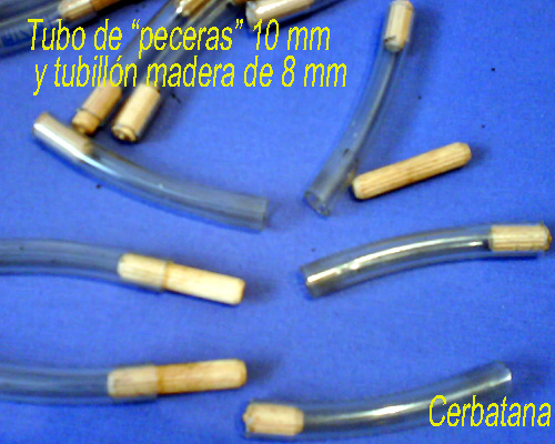

Empiezo por los tubos de pecera.
Pros: baratos, muy baratos. Fácil de introducir en las recamaras del tambor o en los rifles, no se derrama nada de pólvora. Fácil de transportar.

Re: Una de cargas rápidas.

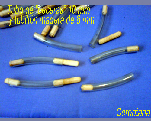

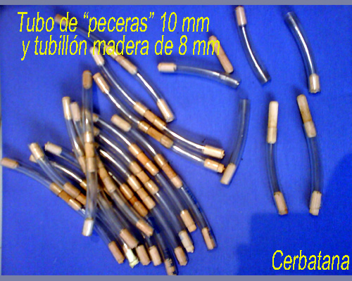

Faciles de cargar y preparar, muy rápido.

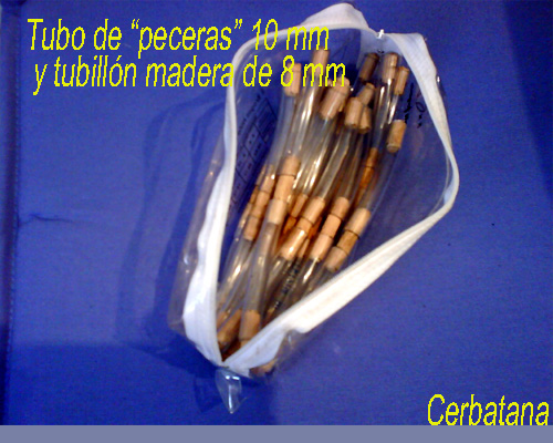

Se pueden adaptar con facilidad su capacidad, lease longitud, para arma corta o larga, se corta a la medida deseada y a volar. Un rollo de tubo de peceras y una bolsa de tubillones es sencillo de encontrar.
En contra: Se suele quedar pegados algunos granos de pólvora, que no grains, lo cual es insignificante y no afecta en nada al tiro.
Si llevan mas de 100 cargas ocupan algo de espacio. En la foto se aprecian mas de 60 cargas ubicadas en un envase reciclado de esos de sobres de azucar.
La seguridad de cualquier forma es absoluta, el tiempo de carga es muy rápido, no es necesario soporte alguno para el revolver, se coge el tubo, se coge el tubillón con los dientes, se introduce la pólvora y se vuelve a colocar el tubillón en el tubo vacio. Tiene su encanto.
Para rifle, ya que la carga es mas grande, permite introducir el tubo con muchisima facilidad en el cañón.
Los tubos son un bien sistema.
Aunque en las fotos ponga la medida de 10 mm, la correcta y lo que viene indicado en el rollo es:
Tubo Cristal diametro 8 x 11 mm. 5 metros.
Los tubillos son de madera de 8 mm.

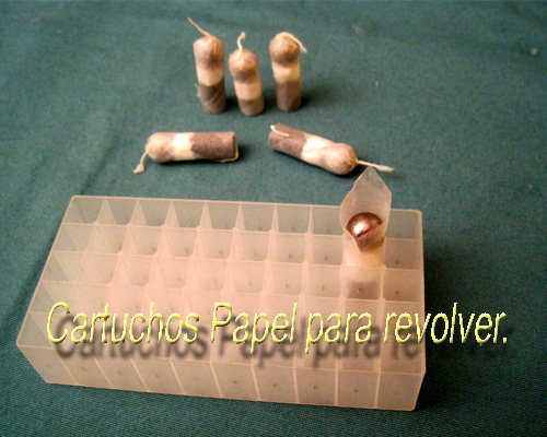

Buenas a todos.
Le toca a hora a los cartuchos de papel.
Los cartuchos de papel que se usaban en su época proporcionaban una alta velocidad de carga, por lo tanto potencia de fuego. Para evitar que los restos del papel quemado pudiesen obstaculizar el orificio de la chispa, el papel se nitraba. No es el caso de los que utilizamos normalmente hoy en día, ya que usamos papel de fumar y un gracioso soplido al finalizar la descarga libera los restos de papel que no se han quemado, es un método cómodo y nos ahorra complicaciones.
Pros: Es el sistema mas rápido de recarga en la línea de tiro que existe. La capacidad de tiro que proporciona es enorme, puede volar una caja de 120 cartuchos en un plis plas.
En contra: Hay que soplar en el interior del tambor tras efectuar la descarga y antes de volver a cargar para asegurarnos que no han quedado restos de papel.
Requieren un tiempo de elaboración prevía, aproximadamente 1 minuto por cartucho.

Elaborar los cartuchos de papel no requiere excesivas complicaciones, solo requiere tiempo y ganas para hacerlo.
Los materiales que yo uso son un util guia para el enrollado en zig zag del papel de fumar. Papel de fumar, algo caro la verdad. Pólvora 3F, junto con un medidor. Tacos elaborados, normales, sémola, o el recurrido papel de alumnio y de cocina. Bolas 454. Una cajita de cartuchería metálica reciclada para facilitar la labor. Un pie de rey para control de calidad y poco mas. Es un sistema entretenido, relaja una barbaridad y es una prolongación de nuestra afición para los ratos en los que no tenemos nada mejor que hacer.
Pero no me enrollo, por el mismo precio aqui va un video de como realizarlo, una imagen vale mas que mil palabras:
http://www.youtube.com/watch?v=X113W3SjaK8
si cuando lo visionais le dais a ver en pantalla completa se verá con mucho mejor detalle.

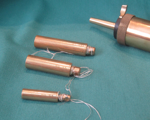

Hola a todos.
Como decía por ahí arriba,las polvoreras y sus accesorios sale mas a cuenta comprarlas en los Estados Unidos. Aquí el cañazo que te meten es considerable, y encima si se equivocan en el envio retornar la mercancia erronea es a cuenta del comprador, en EEUU eso no sucede, que le vamos a hacer.

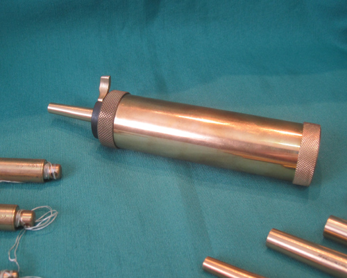

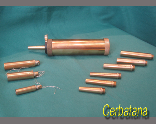

Sigamos con las fotos prometidas, en esta foto se puede observar la polvorera de latón de fabricación italiana, un juego de boquillas de diversas medidas, y unas medidas fijas.

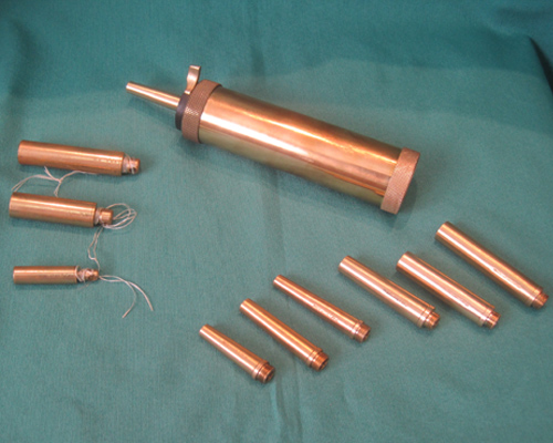

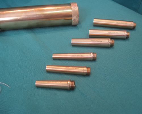

Mas detalles:
- Adjuntos
- laton03.jpg (116.76 KiB) Visto 1502 veces
- laton02.jpg (117.06 KiB) Visto 1502 veces
- laton01.jpg (117.06 KiB) Visto 1502 veces
Las medidas fijas son tambien muy útiles, aunque ralentiza el sistema.
Creo que las fotos dan una idea aproximada de la bondad del sistema, la polvorera de latón con boquillas intercambiables es la opción por la que me inclino personalmente para la carga rápida en la galería de tiro. Tuve la ocasión de probar una en Náquera y pude observar que es un buen sistema, seguro, fiable, cómodo y rápido, en cuanto retome el tiro en septiembre contrastaré con largas sesiones de disparo.
PD.: Para los proximos días incluiré aquí lo de los tacos, porque veo que un sistema rápido de carga ha de ser por fuerza, o con carga de combate y bola, o con taco y bola para precisión.

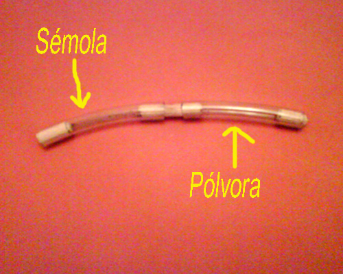

esta muy interesante amiguo cerbatana, a mi me ha gustado el de tubos de pecera, pero yo utilizo semola, si preparo la semola y la polvora en el mismo tubito, al vaciarlos no abra peligro que se mezcle un poco, y no se queme toda la polvora,
PD: los videos muy chulos enorabuena.
Muchas gracias Mesvi.
No, no se puede poner en el mismo tubo. Pero tienes un truco, en un tubo colocas la pólvora, y cierras con el tubillón. En otro tubo colocas la sémola, y para cerrarlo lo haces sobre el tubillón del otro tubo. De esa forma en un mismo conjunto tienes la polvora y la sémola. Dos tubos unidos por un tubillón común, un único disparo. Luego solo queda verter la polvora, y verter la sémola como de costumbre.
!Joder! perdon , es verdad, ocupa mismo espacio, y no se mezcla, no se me habia ocurrido, gracias
