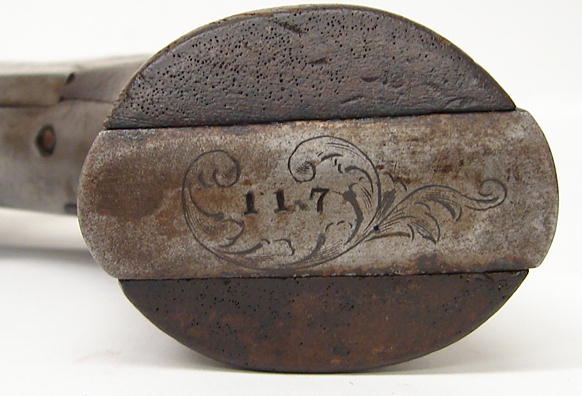

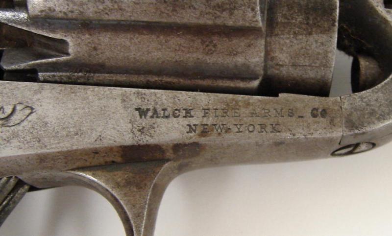

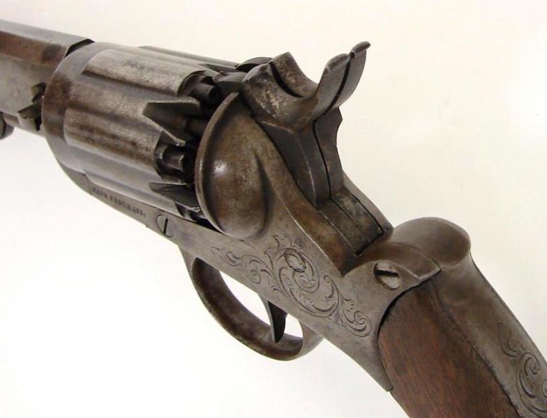

Hola, voy a poner unas fotos de este revovler, por lo menos lo voy a intentar, si me sale mal a la primera :oops: lo intentare alguna vez mas :wink:
Me gustaria que os fijaseis y comentarais (¡¡ aqui!!) su curioso sistema de alineacion de recamaras y su doble martillo percutor, falta una foto del cilindro vista frontal pero no la tengo.

Hola Super.
¿Sabes si este revolver dispone de doble cañón?
No se ve muy bien y pudiera ser que tubiese un doble cañón superpuesto o algo así, similar al Lemat.

Mensajepor Artesano » 15 Ago 2009 11:55
Hola, Por lo que he podido sacar de la lectura de como funciona, perece ser que el arma en cuestión lleva 6 recámaras en el cilindro pero que cada recámara admite dos cargas, una sobre la otra, y las doce chimeneas son por que una enciende la carga primera y la otra la segunda o trasera.
Por tanto para cargarlo seria de la forma siguiente: Primera carga con su bala CL 36, encima un aislante, bien sea grasa o taco, bien ajustado, y segunda carga sobre la primera. Una chimenea transmite el fuego a la carga delantera y la otra chimenea a la carga trasera. Por esa razón solo dispone de un cañón, los dos martillos tienen la función, el primero percute el pistón de la carga delantera y el otro el pistón de la carga trasera, por esa razón habla de cargas superpuestas...o una sobre la otra.

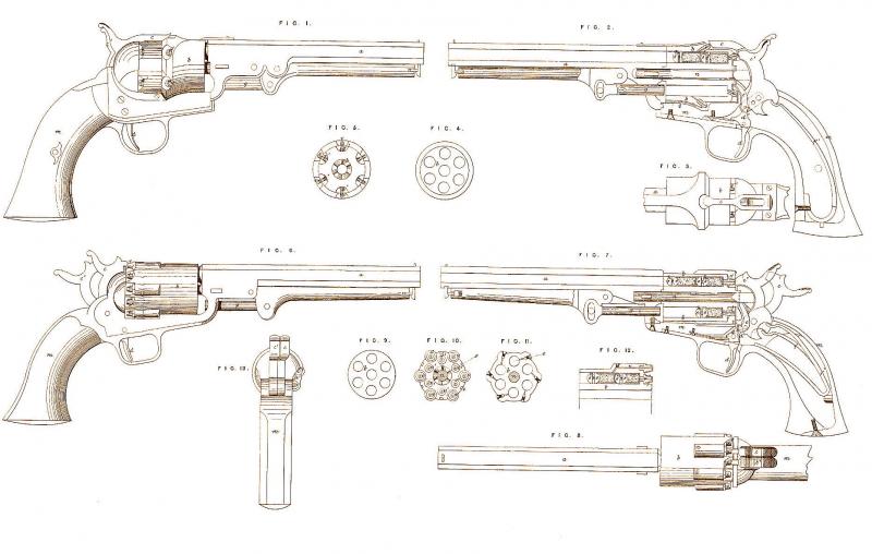

En los dibujos de solicitud de patente, se aprecia el sistema de disparo del Walch.
Hola, voy a poner unas fotos de este revovler, por lo menos lo voy a intentar, si me sale mal a la primera 120

Pater, que alegria verte por aqui!
El tambor de ese revolver no parece exageradamente alargado, alguna idea de la carga en grains que se usaba para cada "doble carga"?

Mensajepor PREDICADOR » 16 Ago 2009 10:15
Gebek escribió:Pater, que alegria verte por aqui!
Gebek, el revólver es de calibre 36, por lo que deduzco que se utilizaría con cargas del orden de los 20 grains, que eran las usuales en época.
