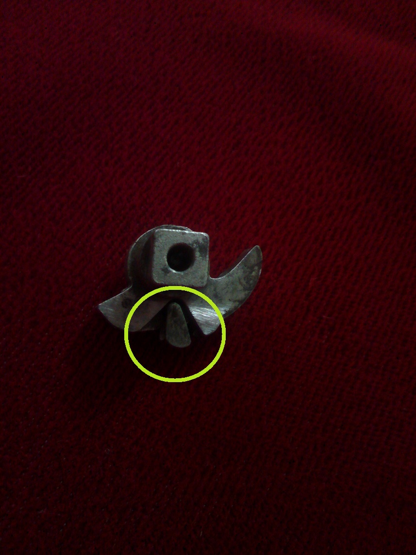

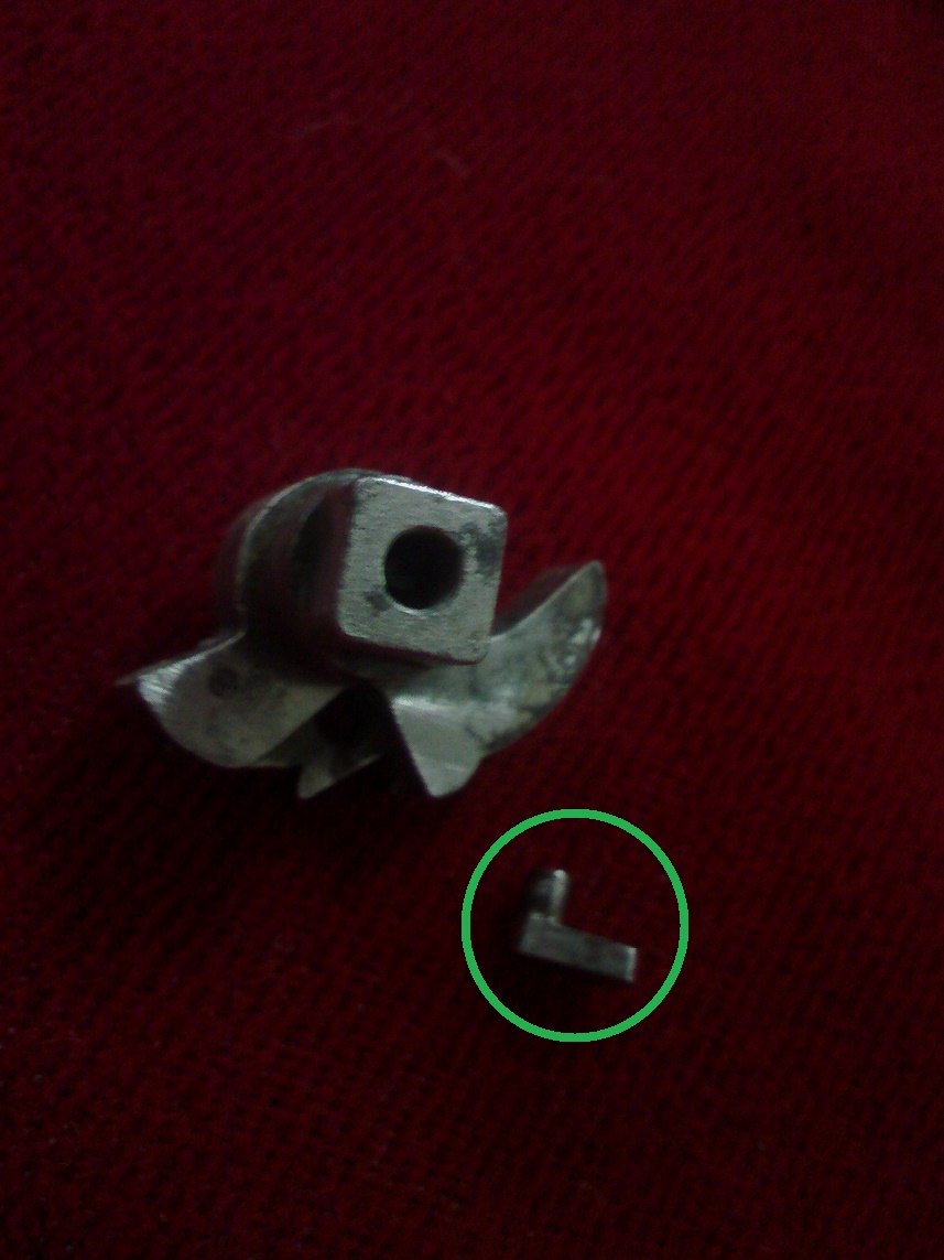

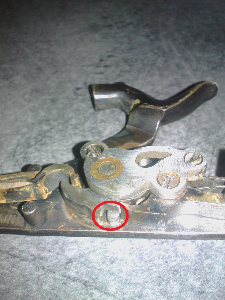

Para no crear un tema nuevo hago aquí una pregunta a los entendidos. Recientemente me he hecho con una pistola de un fabricante español ya desaparecido, se trata de una reproducción de dudosa calidad de lo que los modelos actuales los armeros se refieren como Imperio o Europa. Pues bien, al desmontar la llave (por cierto, ¿está inspirada en la de tercerola de los años cuarenta del siglo XIX?) observo una pieza cuya finalidad me gustaría saber con exactitud. Es la pieza minúscula que se mueve sobre el eje transversal que atraviesa la nuez. ¿Tiene nombre? Entiendo que permite montar el martillo, posicionándolo en la muesca de disparo, con mayor seguridad que sin ella. ¿Es ese su acometido, simplemente asegurarse que el fiador no se quede al borde de la endedura y con ello pueda salirse con facilidad y producirse un disparo accidental? ¿Y montando en posicion vertical, es decir, la boca del canón hacia arriba, en tal caso esa pieza no cae por el propio peso de su parte más gruesa y no surje efecto el invento?
Gracias y saludos.

Esa pieza sirve para que el fiador no se quede enganchado en el diente de seguridad cuando se produce el disparo, de manera que al pasar el fiador por el diente, lo cubre.

Hola, esa pequeña pieza se llama pendulillo, y su cometido es exactamente el que el que el compañero te ha dicho.

Sí, también conocida como mosca. Gracias, Artesano. Y mira que he visto prácticamente la misma pieza en otras llaves, de forma independiente de la nuez y sensiblemente más grande, pero al fin y al cabo lo mismo, y no la asocié o no me acordé al ver esta.
