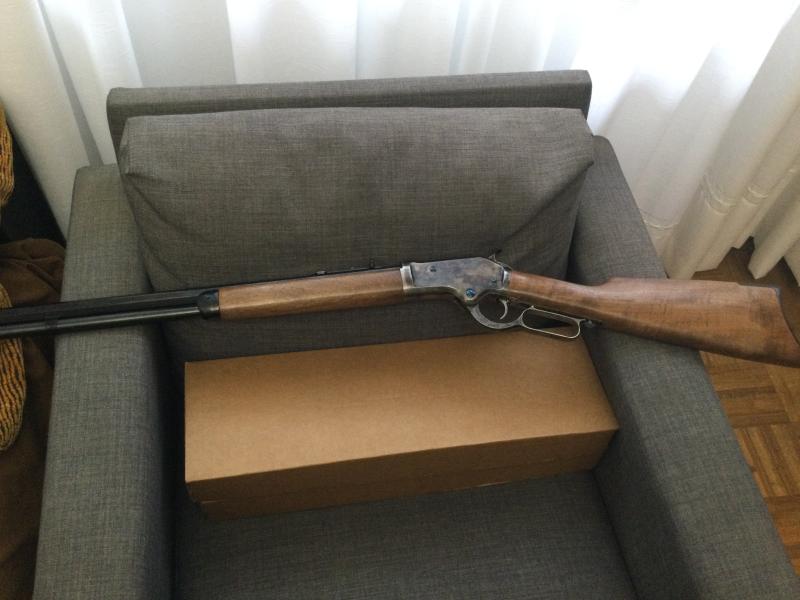

Este rifle ya lo presente hace tiempo en el foro, y repetiré lo dicho: El arma vino sin ajustar, y dando fallas de picado.
No se si es cosa de Uberti o de este modelo de rifle, que, al parecer, y visto foros americanos, todos presentan fallas de picado y defectos de funcionamiento.
Lo que le hize al mío fue lo siguiente:
-elimine unas rebabas horribles dentro de ventana de alimentación, que hacían que alimentar el rifle fuera una tortura por la dureza al rozar cartuchos..
-elimine rebabas dentro del tubo depósito, que impedían buen funcionamiento.
-elimine Rebabas en elevador, idem problema arriba.
- tuve que doblar el muelle real hasta conseguir una geometría que descargara toda su fuerza en martillo. De fábrica, el rifle picaba uno de cada 5 cartuchos.
-recorte el muelle del seguro de palanca ( hay que apretarla para poder disparar), que bloquea gatillo, y que estaba durísimo de origen. Ahora da gusto disparar.
- la palanca estaba durísima porque el cierre, al ir hacia delante y actuar sobre elevador, tenia todas las aristas y superficies de contacto y empuje, en filo cortante. Suavizados y pulidos ahora, se actúa sobre palanca, decentemente.
Y finalmente, el acabado de la madera de Uberti, era horroroso, de chiste, un color nogal rojo sanguinolento que afeaba el arma, luego:
Retire acabado con decapante, teñí en color más bien roble para simular antigüedad, y después aplique tapaporos, muchas capas,y finalmente le di un pulido a la cera carnauba.
Además, pulí y azule al calor todos los tornillos y tapa de ventana alimentación,
Como veis, el resultado, en mi opinión, ha merecido la pena. Estéticamente ha ganado mucho. Además, le metí 30 tiros el Domingo pasado: ni un solo fallo se alimentación no percusión.
No aconsejo comprar arma larga Uberti, me paso a Pedersoli. Algo más ceros pero acabados muy finos, y armas funcionando desde primer día. Uberti, póngase las pilas.
Antes
Despues
La madera parece muy clara en las fotos pero con luz natural, está muy agradable.

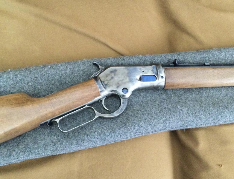

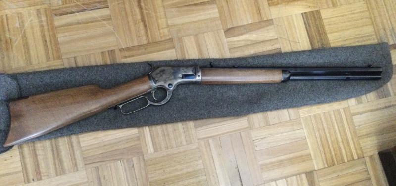

Mas fotos, obsérvese azulado de tapa y tornillos y el efecto estético.
