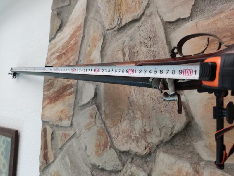

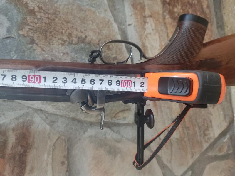

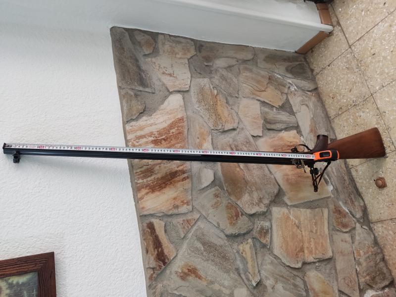

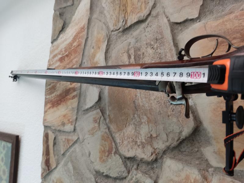

Hace años tuve un Rigby, no de Ardesa sino de AMR. (Al fin y al cabo eran lo mismo), pues parte de la producción de AMR se la pasaba a Ardesa y éste la comercializaba con su nombre.
Tenía dos cañones; uno con estriado Henry y el otro con estriado Rigby. Ambos cañones tenian una longitud de 82 cm.
Posteriormente y a petición de algunos tiradores de la época, sacaron algunos cañones algo más pasados. No recuerdo si estos últimos cañones también eran más largos, pero es posible que así fuera.

Permitidme la intromisión en el post.
Comento;
