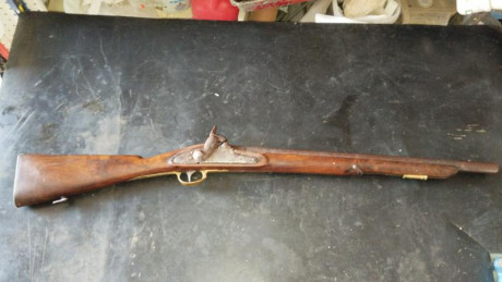

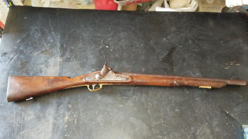

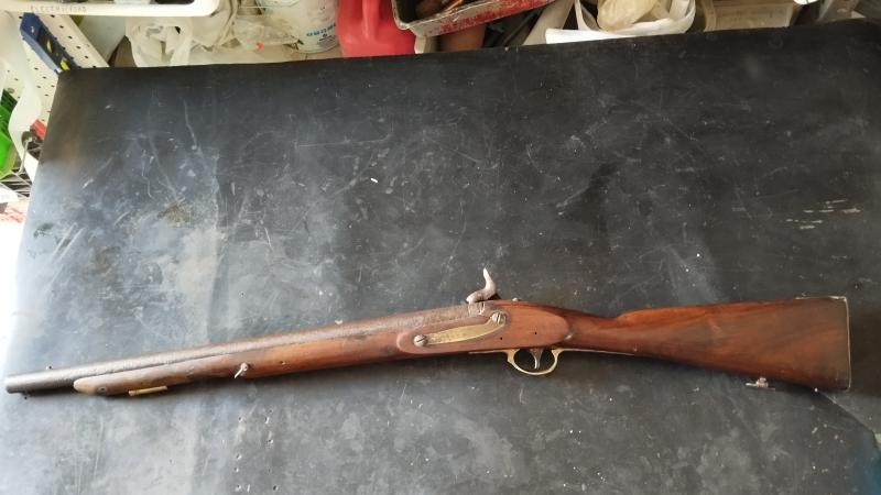

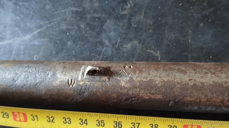

Hola a todos : he adquirido esta arma antigua de avancarga y no tengo mucha idea de que tipo ni clase es .
Les estaría enormemente agradecido si alguien del foro pudiera arrojará luz sobre la este arma.

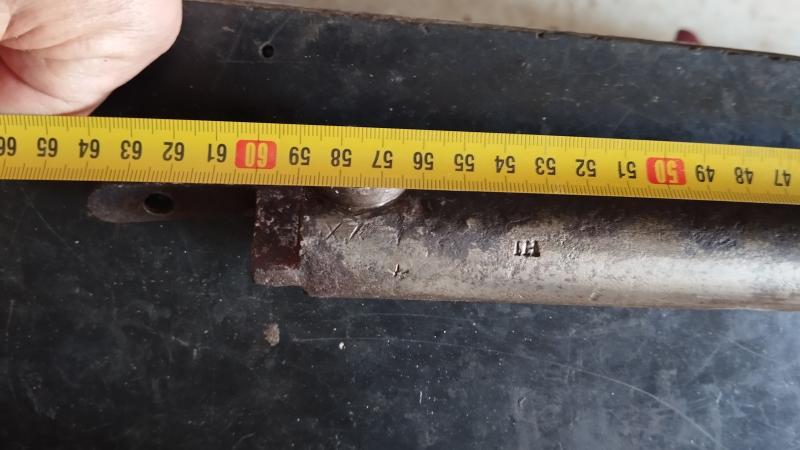

Les adjunto fotos de marcajes del inferior del cañón que es donde se ven y de las medidas del largo del cañón y diámetro interior.
Muchas gracias de antemano.

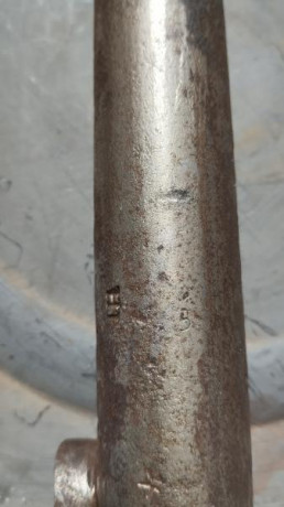

Medidas y marcajes

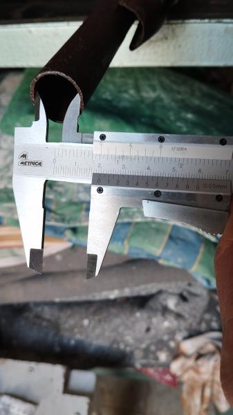

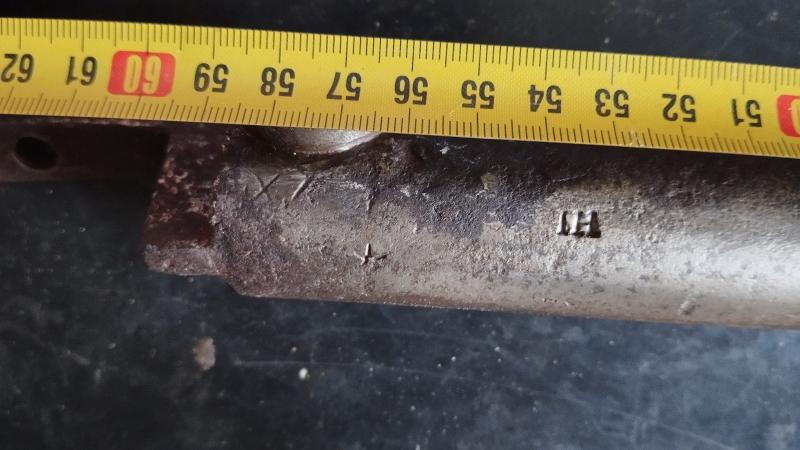

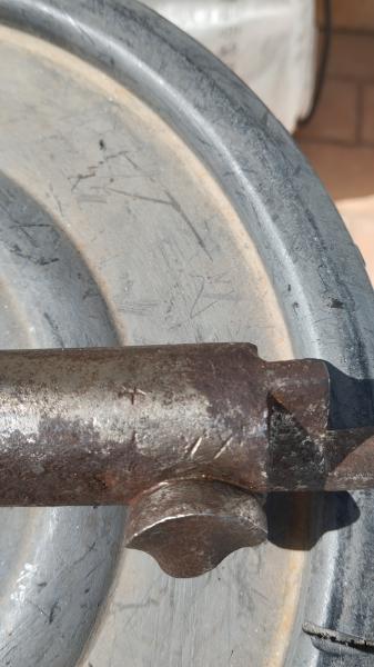

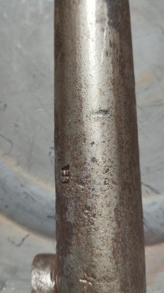

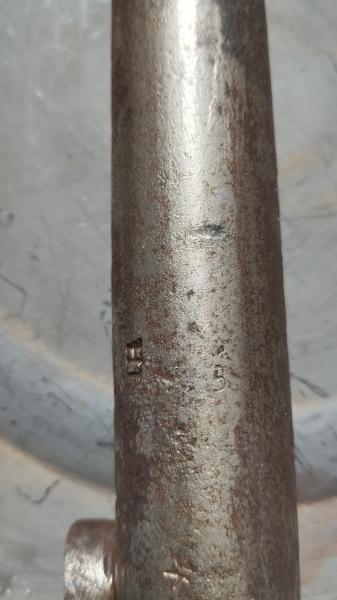

Más medidas y punzonados
Hola a todos :  he adquirido esta arma antigua de avancarga  y no tengo mucha idea de que tipo ni clase 20
Medidas
Hola a todos :  he adquirido esta arma antigua de avancarga  y no tengo mucha idea de que tipo ni clase 21
Marcajes
Hola a todos :  he adquirido esta arma antigua de avancarga  y no tengo mucha idea de que tipo ni clase 22

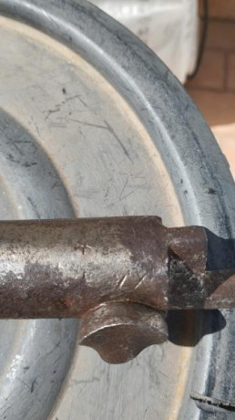

Punzonado

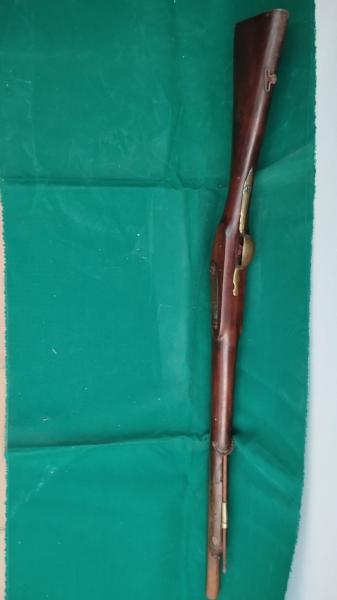

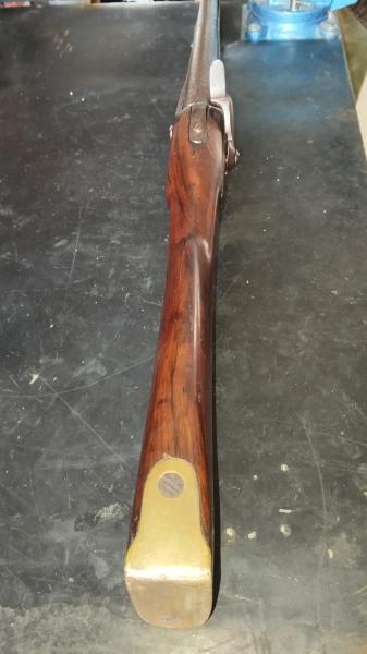

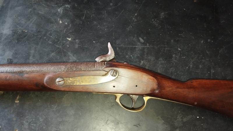

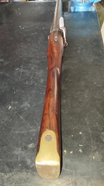

Parte superior y inferior
Hola a todos :  he adquirido esta arma antigua de avancarga  y no tengo mucha idea de que tipo ni clase 30
Inferior
Hola a todos :  he adquirido esta arma antigua de avancarga  y no tengo mucha idea de que tipo ni clase 31
Superior
Hola a todos :  he adquirido esta arma antigua de avancarga  y no tengo mucha idea de que tipo ni clase 32

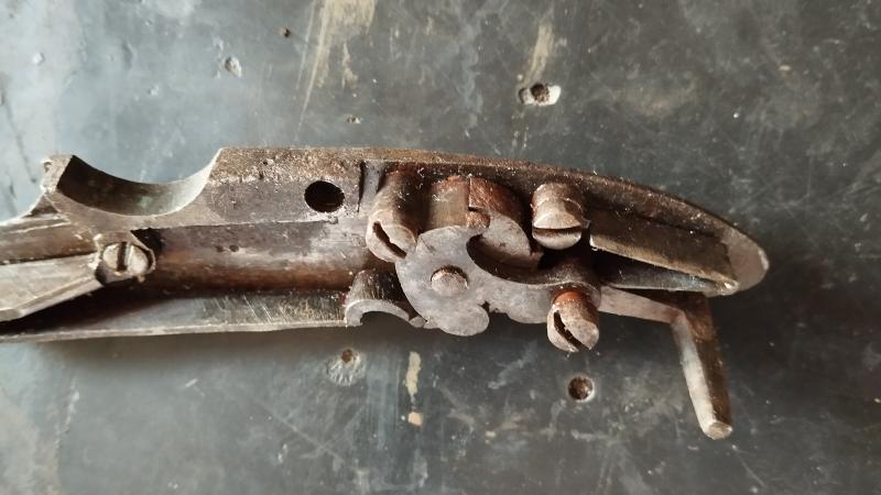

Pletina y mecanismos

Por el aspecto de la boca del cañón y la pared tan fina, parece una escopeta de cañón liso (si hay rayado o no, ya lo habrás visto). Al tener ese cañón tan corto, más que para la caza su uso podría ser para cocheros en viajes fuera de poblado, donde estas armas cargadas con posta eran muy prácticas para espantar a los salteadores.
También podría ser una tercerola para caballería, algunas se hicieron todavía con cañón liso ya en época del pistón.
Eso en cuanto a su posible uso en época; en cuanto a fabricante y demás, no soy experto, otros quizá te digan algo.

Muchas gracias JJWinchester : pudiera ser.
Yo creo que es escopeta para postas también , por lo que tú dices , cañón delgado y de 2 cm. de anima,
Le he metido un medidor de chokes y le entra entero un poco más del 12 como un calibre 10 o 12 desgastado.
No tiene rallado.

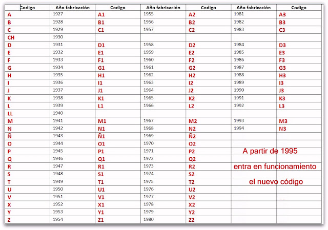

entiendo que está marcada por H1 y corresponde al año '65

Es una conversion de un Brown Bess India Pattern a piston, y recortado artesanalmente.

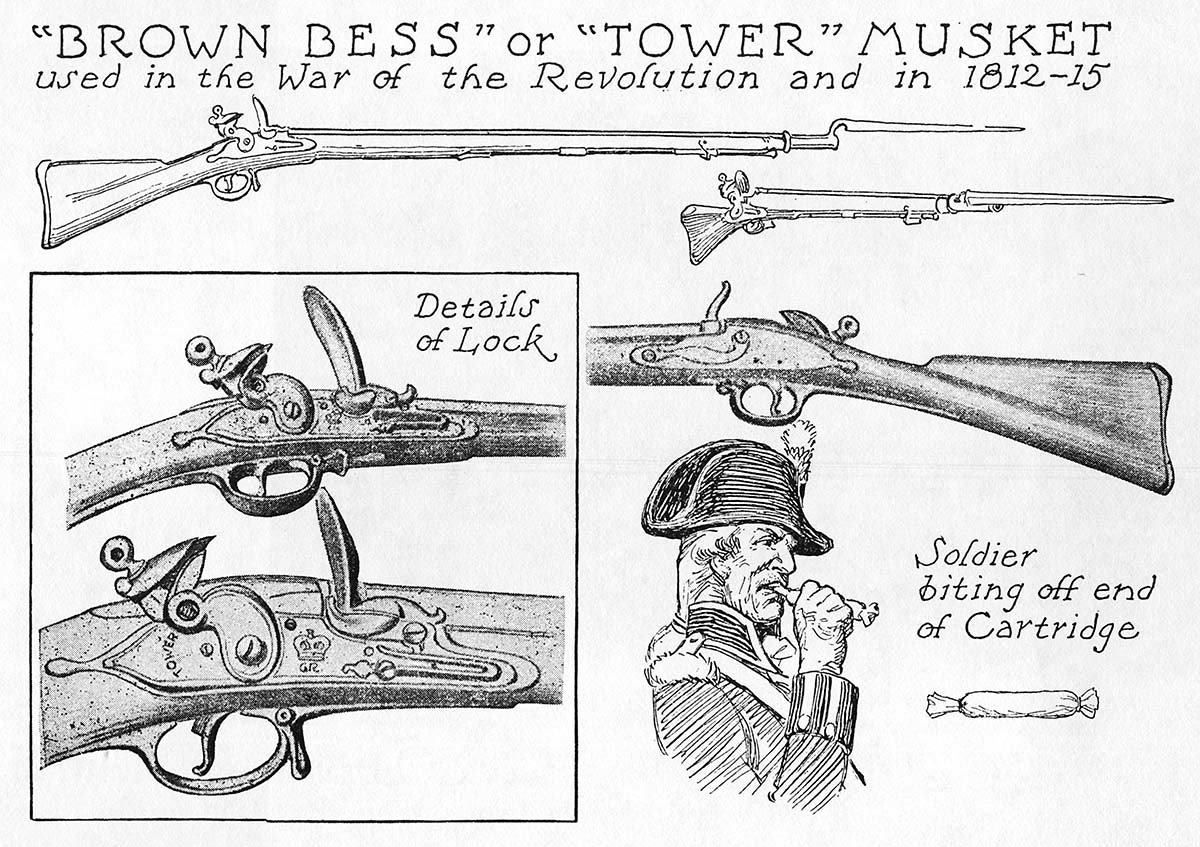

es un mosquete, menudo ojo!

No entiendo mucho, pero personalmente pienso como el compañero Autoencendido, ceo que por la llave y por el calibre ( 10 ) es un arma militar recortada artesanalmente, y mas o menos de 1.880.
Que me corrijan los expertos si he dicho algún disparate.

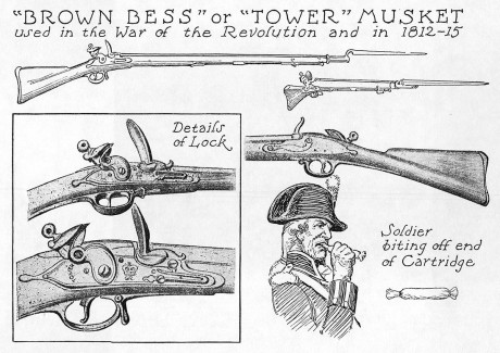

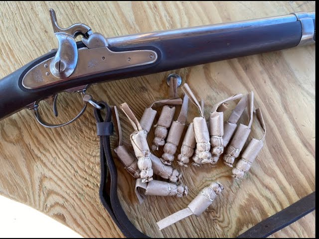

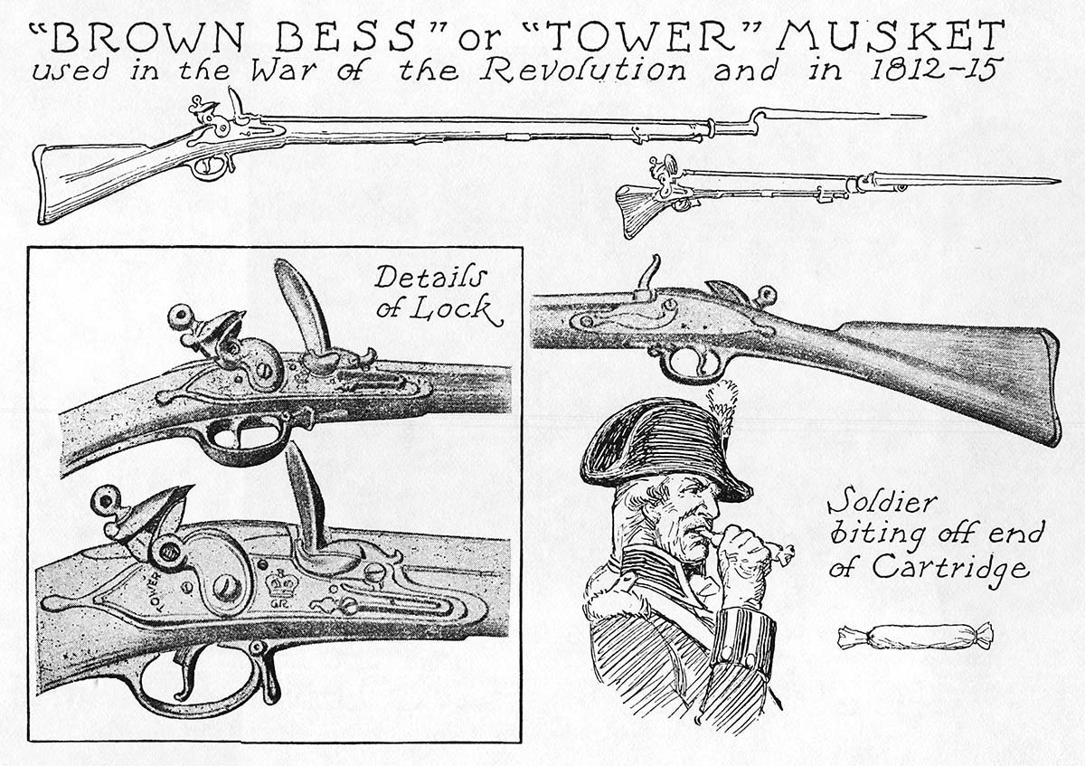

desde la ignorancia, un mosquete dispara estos saquitos?

ferdelrio escribió:entiendo que está marcada por H1 y corresponde al año '65
Puede ser 1935 ??

ferdelrio escribió:desde la ignorancia, un mosquete dispara estos saquitos?
En el dibujo gráfico tienes la respuesta ...
El soldado muerde el cartucho de papel, que es un envase para la polvora, lo rompe, ceba el arma si es de chispa con parte del contenido del cartucho y el resto lo vacía por la boca del cañon, y luego mete el papel a modo de taco, que ya lleva también la bala y ataca con la baqueta ...
En la India hubo una revolución por esto la famosa "revuelta de los Cipayos", que eran musulmanes y decían que los ingleses untaban esos cartuchos de papel en grasa de cerdo ...

Ciertamente es una adaptación de un Brown Bess (de los que se importaron muchos ya obsoletos para la primera Guerra Carlista). Transformado a pistón en época, pues la llave es la misma pero con martillo y tras quitar el pie de gato, el rastrillo y el muelle de éste. Cañón recortado para convertir el arma en retaco
Arma muy propia de guerrilleros, bandoleros y posteriormente de tratantes de ganado para su protección. Calibre 75 (19,05 mm), es decir un 11 de escopeta. Cargada con postas de 8 o 9 mm, muy letal en distancias cortas (entre 25 y 35 metros dada la dispersión). Cómo escopeta de caza menor inválida porque el cañón es muy corto. Aunque hubo muchas escopetas de 85 a 90 cms de cañón hechas en Eibar aprovechando cañones del Brown Bess y del Charleville francés del .69 (17, 5 mm) calibre 14.

Muchas gracias Hermanoshawken
Pienso que por ahí van los tiros.
Nunca mejor dicho.

Ahora mi dilema es , restaurarla del todo o lo minimo .
Ya le he puesto todos los pasadores de laton por qué estaban mal y le he quitado un poco de óxido.
