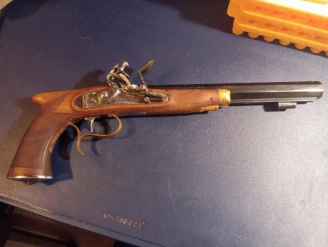

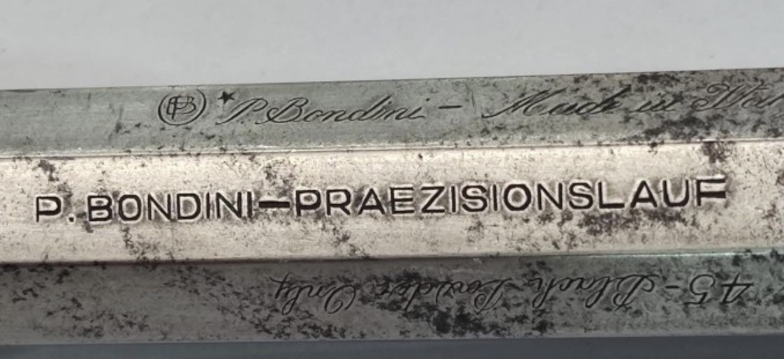

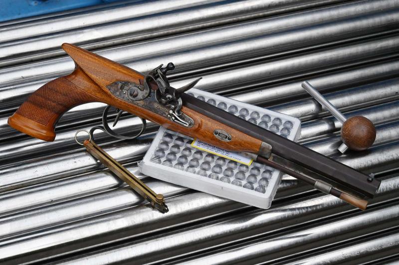

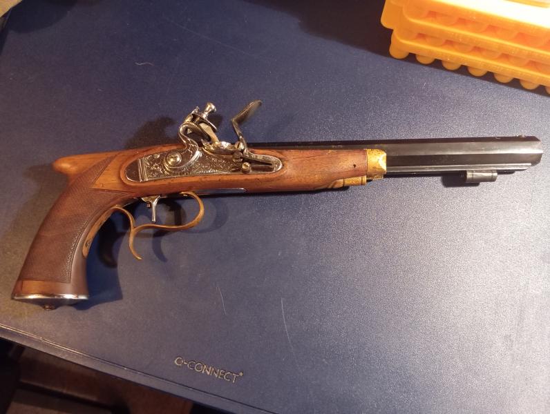

Hola a tod@s es la primera vez que escribo en el foro aunque ya hace tiempo que aprendo con vuestra experiencia y sabiduría, por ello os doy las gracias.
Saludos al foro!!

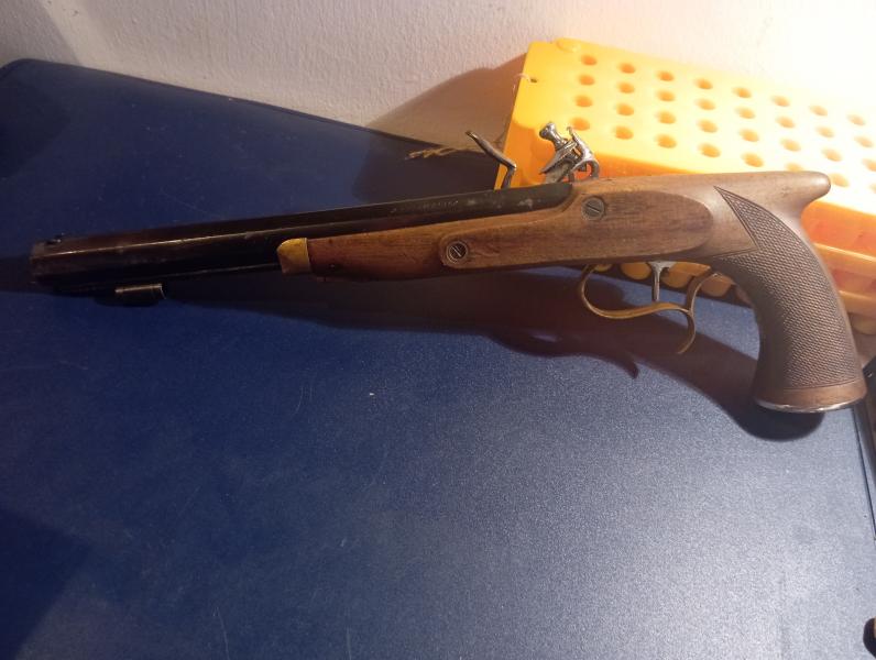

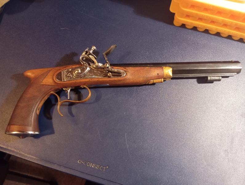

Mi pregunta es: ¿Alguien conoce de qué marca y modelo es mi pistola o conoce algo sobre ella?. Agradecería cualquier dato.
La tengo hace algún tiempo, es de anima lisa y del calibre 45.
Sólo he ido con ella al campo de tiro dos o tres veces debido a que la última vez que fui mientras tiraba se rompió,
(no quedaba amartillada) al desmontarla descubrí que se había roto un engarce de la llave. Me gustaría saber ¿si se podrían encontrar piezas de repuesto o se puede reparar y si es así, valdría la pena hacerlo? Y en el caso de que no pudiera repararse,
¿que debería hacer con ella?.
Gracias de antemano!!.

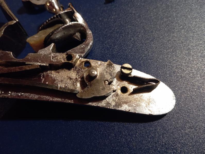

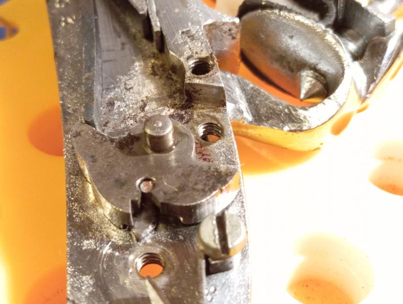

Mensajepor ivan97 » 15 Feb 2024 20:58

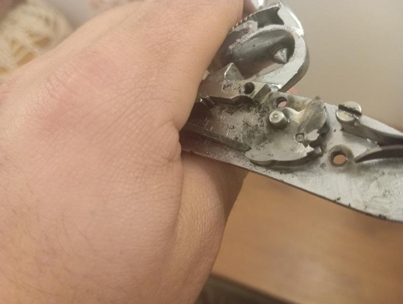

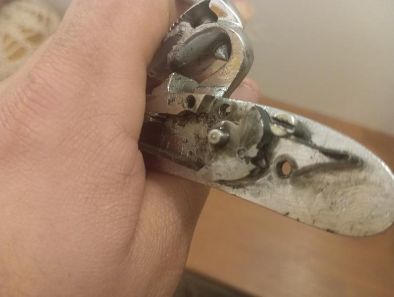

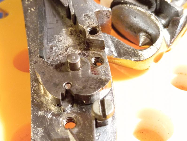

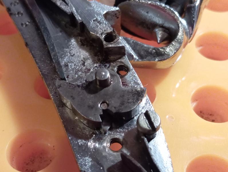

Subo foto de la pieza dañada.

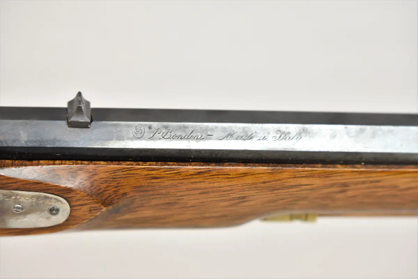

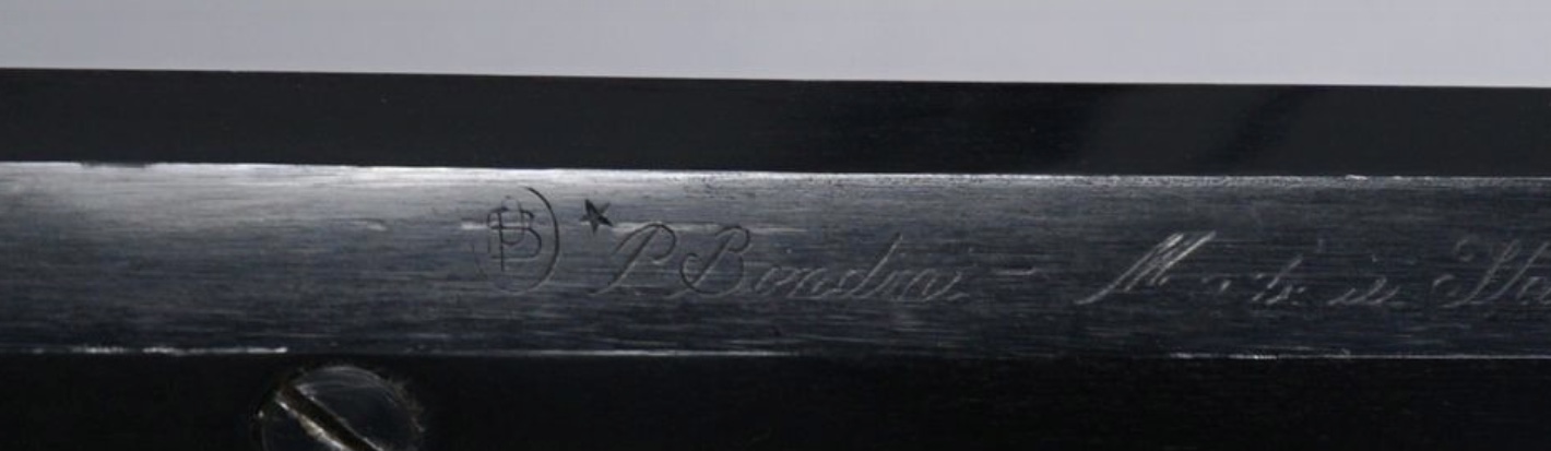

Mensajepor KUSTOM » 15 Feb 2024 21:36

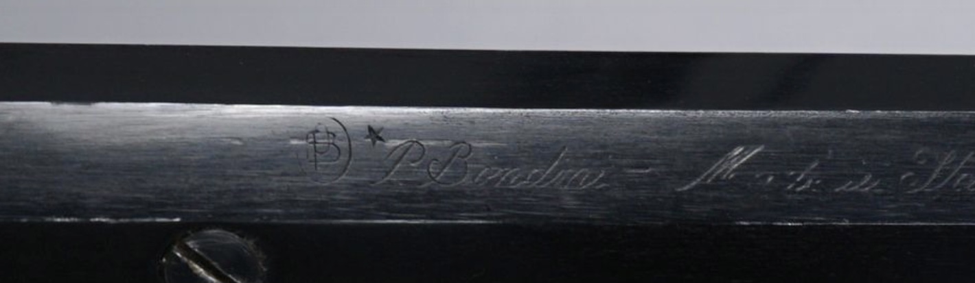

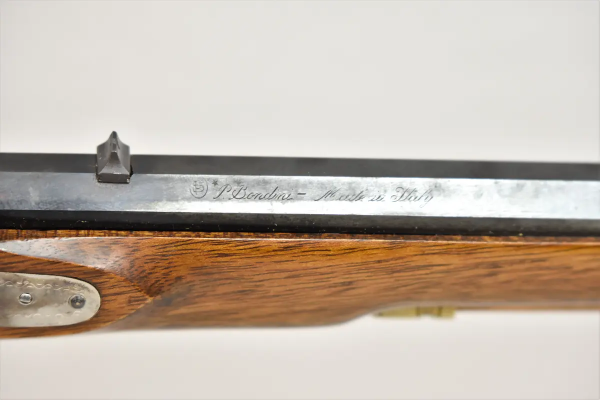

Aupa, es una Paolo Bondini, yo tengo una exactamente igual, la llave es de lo mejorcito, de hecho, Pedersoli la fusiló, poco más puedo decirte. Saludos.

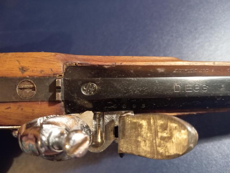

ferdelrio
Mensajes: 2751
Registrado: 20 Dic 2006 09:01
Re: Dudas sobre modelo de pistola de pedernal
Mensajepor ferdelrio » 16 Feb 2024 10:56

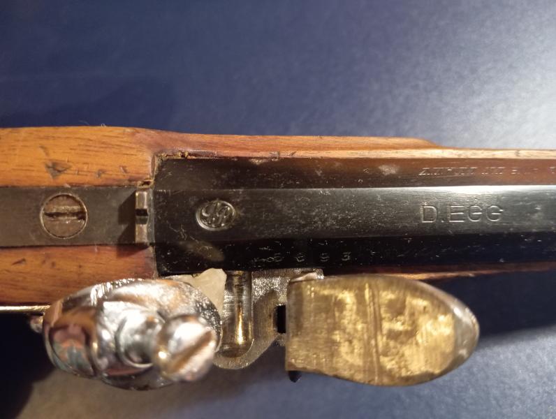

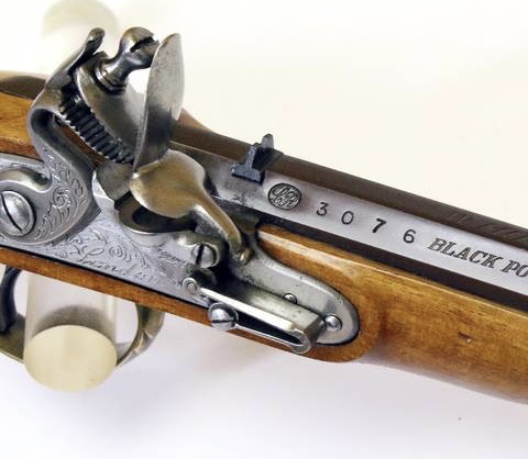

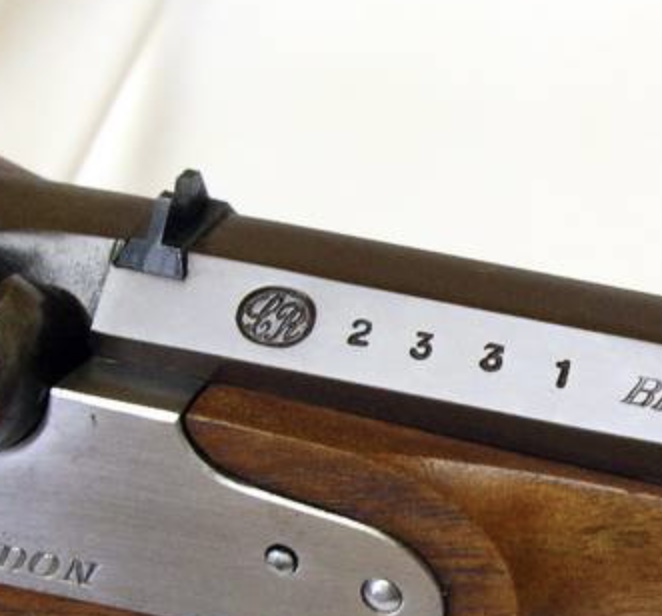

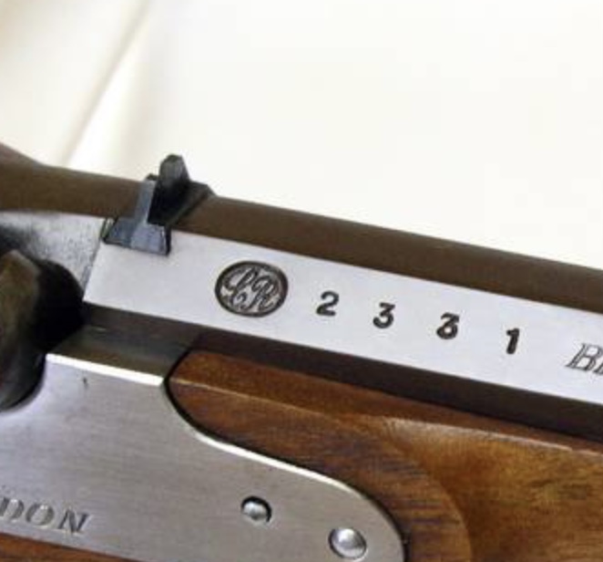

No quisiera contradecir al compi, pero creo que el anagrama del cañón la delata y se trata de una Lusignolli Renzo

ferdelrio
Mensajes: 2751
Mensajepor ferdelrio » 16 Feb 2024 11:04

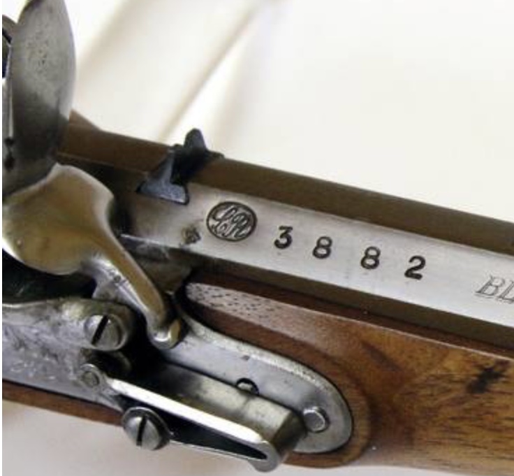

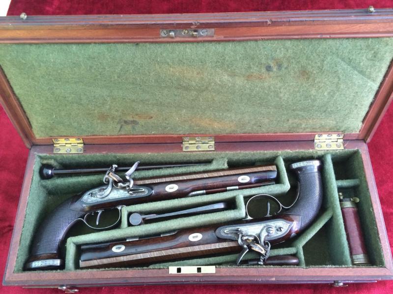

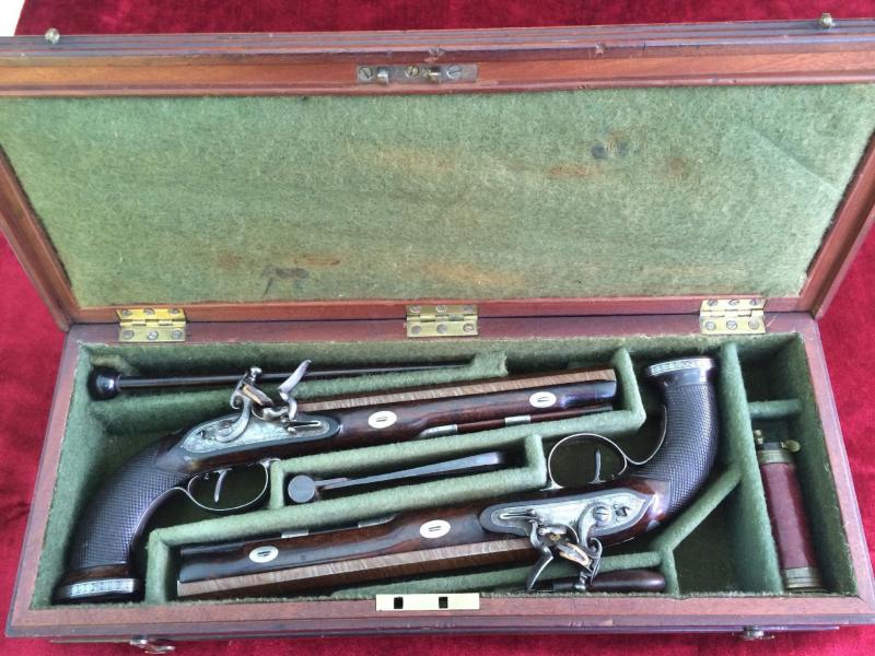

Se trata, creo, de una reproducción de la pistola del armero londinense de origen suizo Durs Egg, cotemporáneo de Joseph Mantón, una pistola ideal para la disciplina de Cominazzo. Por el recambio, prueba a llamar a la armería Trelles

hermanoshawken
Mensajes: 1388
Registrado: 21 Nov 2007 05:01
Mensajepor hermanoshawken » 23 Feb 2024 11:09
Es una Bondini italiana. Copia de una Durs Egg. Un compañero de Oviedo, fresador y gran manitas, hizo 96 puntos con una como esa. Excelente arma para Cominazzo y este amigo tiene el record con ese modelo. Saludos cordiales

Me he debido de confundir al ver el anagrama

Rocroy
Mensajes: 556
Registrado: 07 Feb 2008 09:01
Mensajepor Rocroy » 30 Mar 2024 13:22
ferdelrio escribió:No quisiera contradecir al compi, pero creo que el anagrama del cañón la delata y se trata de una Lusignolli Renzo
Efectivamente, estoy seguro que es una Lusignolli Renzo; Yo tengo una, pero con la diferencia que la mía tiene la empuñadura de pistola normal y no de mango de sierra.
Creo que esta empresa hace muuuchos años que desapareció (corregidme si me equivoco), y en cuanto a la calidad era de lo más normalita.
Rocroy
Rocroy
Mensajes: 556
Mensajepor Rocroy » 30 Mar 2024 13:41
Sigo;
La mía también tiene troquelado el anagrama LR dentro de un óvalo, y en la cara superior del cañón tiene grabado D.EGG (de Durs Egg)
Ni el nombre ni el anagrama de Bondini aparecen en la mía.
La llave está grabada con motivos florales y en la parte inferior de la misma, la palabra LONDON -también con letra artística.
Rocroy

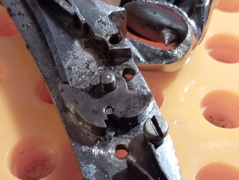

ivan97
Mensajes: 12
Registrado: 10 May 2018 17:57
Mensajepor ivan97 » 25 May 2024 20:51
Hola a todos de antemano daros las gracias a todos por vuestras respuestas, disculpad por no haber podido responder antes.
Bueno el caso es que finalmente he podido reparar la pistola, (gracias al compañero bolaplomo) por recomendarme mandar la llave a reparar a ARSA
tardó unos tres meses debido a que el armero tenía bastante faena pero en todo momento fue muy cordial y he quedado contento con la reparación, regeneró la pieza con soldadura, buen trabajo y buen precio.
Saludos!!!

ivan97
Mensajes: 12
Mensajepor ivan97 » 07 Jun 2024 21:49

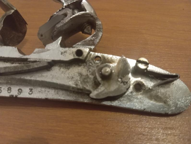

Ahí van esas fotos!!!
Siento que no puedan ser de mejor calidad :saluting-soldier:
Hola a tod@s es la primera vez que escribo en el foro aunque ya hace tiempo que aprendo con vuestra experiencia 160
Hola a tod@s es la primera vez que escribo en el foro aunque ya hace tiempo que aprendo con vuestra experiencia 161
Hola a tod@s es la primera vez que escribo en el foro aunque ya hace tiempo que aprendo con vuestra experiencia 162
bolaplomo
Mensajes: 268
Registrado: 30 Dic 2011 22:16
Mensajepor bolaplomo » 10 Jun 2024 20:59
Buena reparación. Hay que jugar con las cartas que se tienen en esa baza y no ha quedado nada mal.
