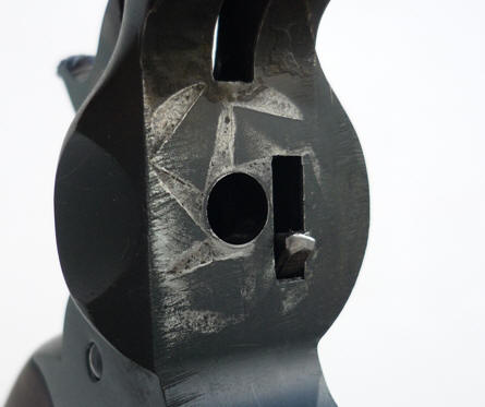

Mensajepor ferdelrio » 19 Dic 2023 13:47
mitago escribió:Buenas noches. José Ramón Galán consiguió éxitos internacionales con ese revolver (modelo pavón), por
lo que se puede considerar que de calidad va sobrado.
acordaros del desgaste excesivo del Pedersoli
