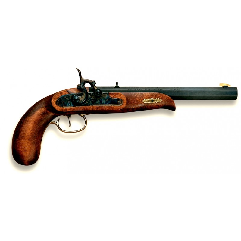

Hola, que opinión teneis sobre esta pistola. Vale la pena, agrupa bien? Y que diametro de bola, calepino y cargs recomendais?
Gracias de antemano.

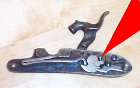

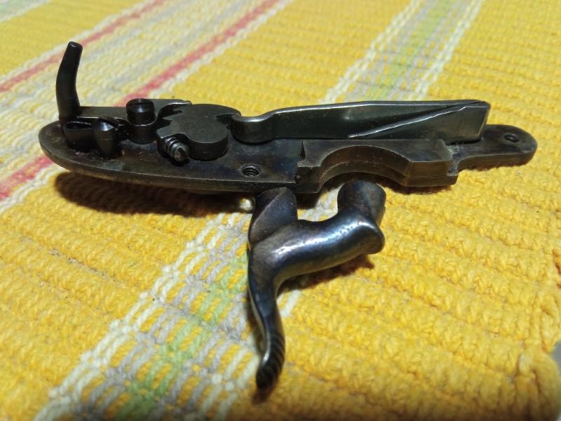

Busca el tornillo en el mecanismo de avancarga de ARDESA, lo encontré en este Foro. Pero cuidado al disparar, pues el percutor está siempre al pelo.
ferdelrio
Mensajes: 2751
Registrado: 20 Dic 2006 09:01
Re: Pistola Ardesa David Croquett
Mensajepor ferdelrio » 24 Mar 2023 21:24
valcuende escribió:Busca el tornillo en el mecanismo de avancarga de ARDESA, lo encontré en este Foro. Pero cuidado al disparar, pues el percutor está siempre al pelo.
gracias!, lo recupero
viewtopic.php?f=63&t=973502&hilit=tornillo+en+el+mecanismo+de+avancarga+de+ARDESA&start=18

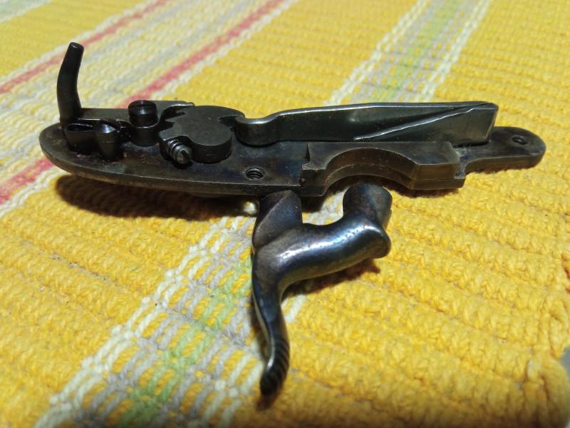

Mensajepor ferdelrio » 24 Mar 2023 23:03
La llave de la Pioneer
Hola, que opinión teneis sobre esta pistola. Vale la pena, agrupa bien? Y que diametro de bola, calepino 90
