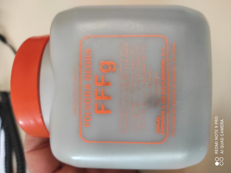

Me han hecho llegar los 2 botes de pólvora negra que se pueden ver en las fotos.
Alguien me puede decir algo sobre ellos ?
Tiene la inscripcion FFFg , ¿Valdría para revolver? Gracias.

Parece la Rio Tinto de toa la vida, para arma larga ideal , para corta yo la he usado cuando no tenia otra en un San Marco.
Polvora made in Spain.
Ahora el personal parece que disfruta mas con la de importacion que queda mas fino para discutir en el bar pero al final hay que lavar igual :D
saludos

polvora negra de grano 3fff si que te sirve para revolver pero mejor 4ffff.

:roll: mi SB .44 no se alimentó con otra pólvora que no fuera 3F ... la mas común en nuestros lares.
Así que, no se complique la existencia; La vida del carbonero no precisa mas que valor y algo de disolvente para dejar el fierro limpio y dispuesto enfrentarse a la siguiente contienda. :caba:
Acuda a la información que resolverá su pregunta, rúbrica del admirable José Ramón Galán Talens. https://avancarga.com/8_articulos/25/1_ ... cargas.htm
Suiza 2F equivale a la nacional 3F
:idea: enfoque el ajuste de cantidades y la centésima de la bola adecuada a su revolver y apunte a pie de negro.
Salu2 y buena tirada.
oslo0901
P.S.
Acomódese al suministro que dispone y al momento de su reposición, recuerde que deberá ajustar de nuevo cantidades.
No todos los fabricantes usan los mismos ingredientes y algunas pólvoras son mas rápidas que otras, incluso con la misma granulación !

No vale ni para arma corta ni larga, es malísima. Si quieres me la puedes regalar. :mrgreen:

Muchas gracias a todos por vuestras respuestas. Pues a ver si la puedo probar unos comentaré que tal me ha ido. La uso en un euroarms del 44 y suelo cargarlo con una vaina del 9 largo de pólvora y un taco de pasta de papel hecho con vainas del 45 calculado para que la bola me quedé a ras del tambor.

... el conjunto 9L de 3F mas 9l de sémola mas la bola debería enrasar en su cilindro y darle un impulso a la misiva mas que suficiente :roll: atenuando el retroceso al límite inferior de la velocidad- m/s -recomendada. Usé la receta solo y únicamente a 50 metros con buen resultado; Si bien al leer el cartón, la impresión era de que la esfera llamaba a la puerta antes de entrar :oops:
Salu2 y bunea tirada con la 3F y su .44
