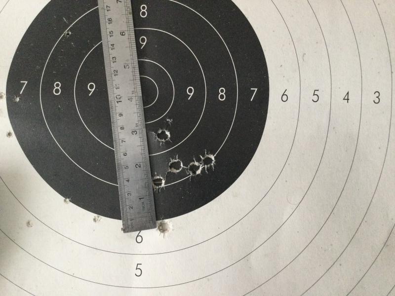

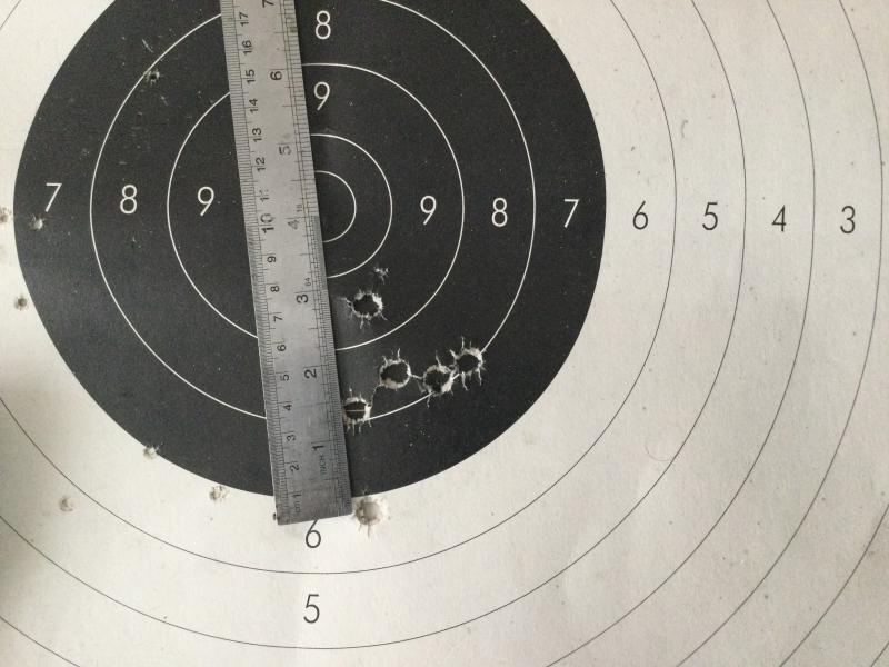

Mi cera:
Estos son los ultimos 7 tiros de un total de 12, o sea, primero hubo otros 5 en otro blanco, sin limpiar rifle, pues es entrenamiento de Fusil militar cartucho metalico PN ( son 20 tiros,,pero yo estoy probando cargas), que no se permite limpiar entre tiros. Distancia: 50 metros.
Veo las miras de cuerno muy mal, asi que me da que esos dos escapados, debieran estar tocando los otros,,y disparador estasin trabajar, mas seguro de palanca ( hay que mantener apretado palanca).
Cal 44/40, plomo puro, proyectil Lee 200 grains recalibrado a 429”, 30 grains granulacion 2F suiza, cucharilla semola LEE 5cc....cero emplome, al final, rifle limpio con una sola pasada de trapo humedecido en baqueta. A mi, mi grasa, o grasa/cera, me funciona. Para maxibala la dejo mas dura, porque son las estrias del proyectil, mas profundas. Pero es casi la misma...y lo hago a ojo.
Para controlar la solidez en temperatura, lo hacemos con la cantidad de cera virgen, ...mas cera virgen, mas se mantiene solida al calor.
Una cera que estuve usando un tiempo y me valia, era la que venden para tablas de skateboard, skies, incluso tablas de surf, en forma de pastilla.
