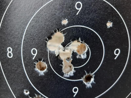

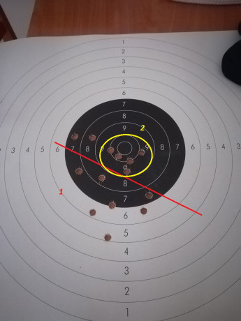

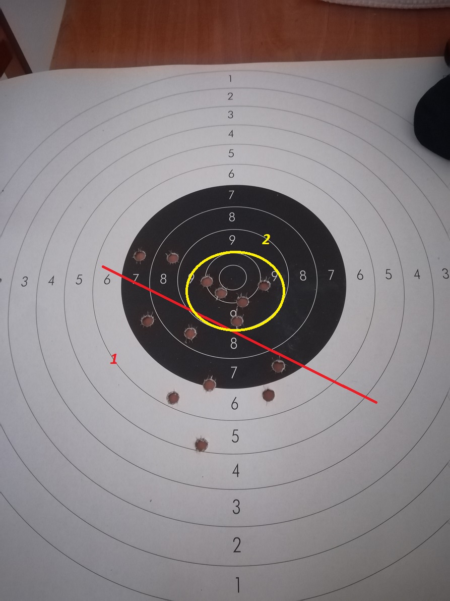

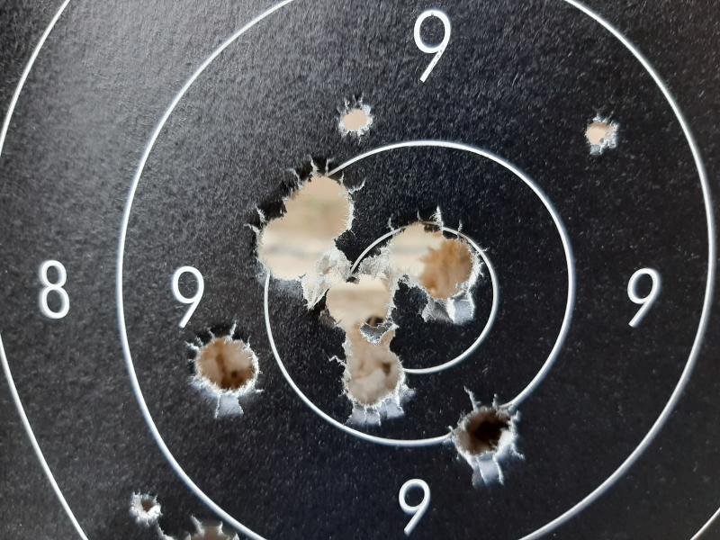

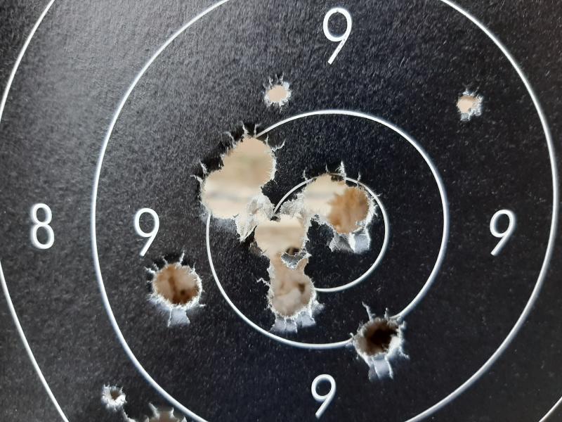

Hola de nuevo, he intentado tirar bolas del 440 con cargas de 35 grains, dos medidas de sémola de un casquillo de 9mm y calepino de 0.35 con agua jabonosa y el resultado no ha sido bueno, grupo 1. Finalmente he optado por aumentar la carga a 45 greins, la misma medidadde sémola y utilizar el calepino seco cortado directamente en la boca del cañón como he visto hacer por titadores estadounidenses al estilo de los hombres de las montañas, que de hecho eranquienes utilizaban este rifle, y parece que consigo mejores agrupaciones, grupo 2. Ahora hay que ver si se mantienen los resultados.
Saludos y gracias por los consejos.

Hola. El cómo se corte el calepino no influye para la precisión. Pero no tiene que estar muy humedecido (no que chorree), pero poniéndole sémola se protege la pólvora de la humedad. Lo importante: La carga de 45 grains es correcta. La vieja norma es el calibre nominal en grains, si se trata de pólvora 3 FFFg. Para un rifle del calibre 45, pues 45 grains. Para uno del 50, 50 grains y así sucesivamente. Para caza ya es otra cosa y hay que subir la carga y en calibres del 50 para arriba usar pólvora 2 FFg. Hablamos siempre de disparar con bola y calepino. Para balas ojivales estos consejos no sirven.
