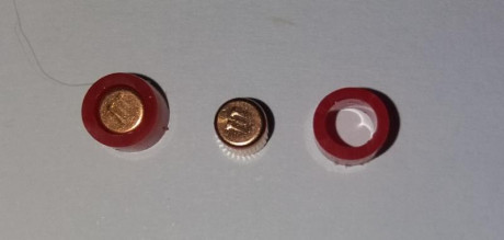

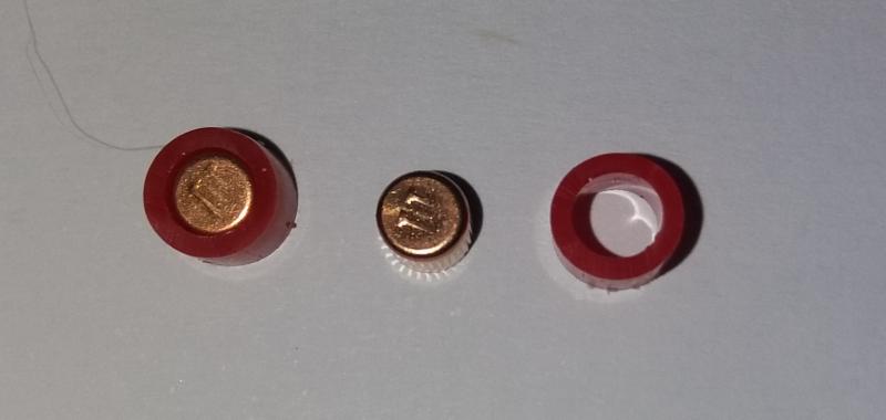

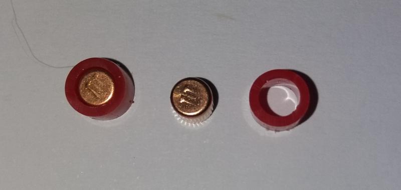

Buenas noches, a mi no solamente se me caían al principio, sino que además alguna vez los restos del pistón disparado impedía el giro del tambor. La solución la encontré con estas piezas de plástico que rodean al pistón y lo mantienen en su sitio aún después de disparado.
Me imagino que los conocéis, yo los compré en Francia y los mandan sin problemas. Creo que aquí los fabrica un compañero.
Si lo necesitáis, os buscaré la referencia y si estáis en Madrid, la próxima semana os puedo dar unos cuantos. A partir del 4 de Junio, ya no estaré hasta después del verano.
Saludos y a vuestra disposición.
