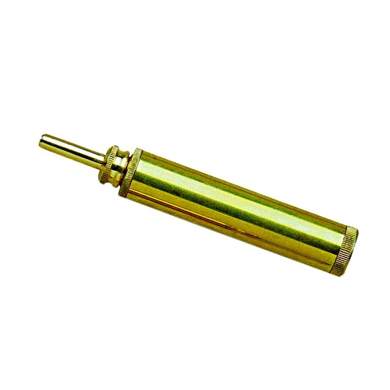

Seguro que tenéis la referencia de este cebador. A mi me lo descubrieron en la galería. También utilizaba un “cebador” casero para la pólvora F4 de cebado de las armas de Pedernal, descubrí el cebador de latón, que incluyo en fotografía. Me imagino que estará disponible, no recuerdo donde lo compré.
Además de para el cebado de la cazoleta del Pedernal, lo he utilizado, ocasionalmente, para cebar alguna chimenea cuando algo falla con el fulminante de percusión únicamente.

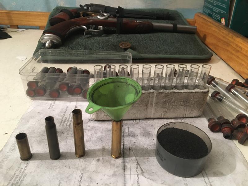

en el campo de tiro las cargas han de ir preparadas en tubitos monodosis preparados en casa. Preparar las dosis directamente desde un bote de esos a una medida no es que de mucha exactitut pues o te quedas corto o te pasas por encima i si quieres dosis exactas en volumen esa no es la manera. Para hacer medidas bolumetricas mas exactas lo mejor es verter en un recipiente plastico flexible de unos 100 cc la polvora que quieras usar y de alli llenar la medida i arrasarla. Si las medidas son altas lo mejor es usar junto con el recipiente un pequeño embudo de perfumeria que lo pones en la medida i viertes siempre desde la misma altura la polvora en la medida i luego la enrasas y suelen quedar las cargas muy iguales. El mismo embudo hace de tapon y aunque se llene de mas la polvora no se derrama, levantas el embudo encima del recipiente con la polvora y la sobrante del embudo cae otra vez dentro, enrasa y listo, Encima de una hoja de papel por si algun grano cae fuera del recipiente. Los tubos de cristal con tapon de goma que uso son de sanidad animal en los que cave 92 grains de polvora,y van al comprarlos en una vase de forexpan agujereada, para llenarlos los pongo en la base sin el tapon y con la medida ,el embudo y el recipiente flexible es un momento llenar un monton de tubos

tx94 escribió:No entiendo bien la idea. Como mides cuantos grains de pólvora metes cada vez? Lo mismo echas 20 que 50 a ojo...
con la palabra "medida" me refiero a recipientes que ya conoces su capacidad por que ya has pesado antes su contenido asta la rasante de polvora en grains segun su granulometria. Por ejemplo : una baina del 9mm parabellum con polbora 3f pesa entre 13-14 grains, si es mas fina pesa un poquito mas y si el grano es mas grueso pesa un poquito menos, si la baina es del 30-06 con 3f rasa pesa sobre 68 grains, una del 308 pesa sobre los 53 grains, ...... Tengo muchas medidas y uso la que necesito segun el arma que quiero usar,el proyectil y la distancia a tirar. Con bainas de cartucheria metalica y un cortador de tuberias de cobre de bolsillo te puedes hacer las medidas que quieras gratis i como es logico una bascula que pese en grains para conocer el peso la primera vez que la llenas. Suelo Ir sabado y domingo al campo de tiro y pego bastantes tiros y con mas de una arma cada dia y el pesar de una en una cada carga me da perreria pero volumetricamente en un ratito llenas un monton. El tener un campo de tiro de doscientos metros a cuatro km de casa es una tentacion. :D

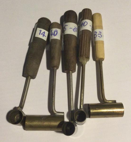

Buenos días amigos, para ilustrar lo dicho adjunto foto de algunas de las medidas que tengo calibradas con suiza FFF. Para pesar en grains, utilizo una balanza digital de las utilizadas en joyería que permite ser comprobada en cuanto a la precisión de la pesada, aunque este aspecto no sea tan importante teniendo en cuenta los factores que pueden afectar a la carga, por ejemplo la presión de atacado en el arma. Estamos hablando de un coste de +/- 25 € y como no podía ser de otra manera la tenéis en A—zon de un día para otro.
Para la sémola también tengo otras medidas o cacillos similares.

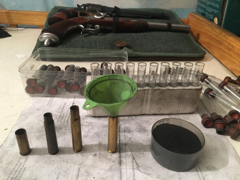

Preparando cargas para mañana me he acordado de este tema y he sacado una foto, a esto me referia.
Buenas, vi el otro dia en el super los típicos botes de salsas de plástico que llevan un dosificador y 170
