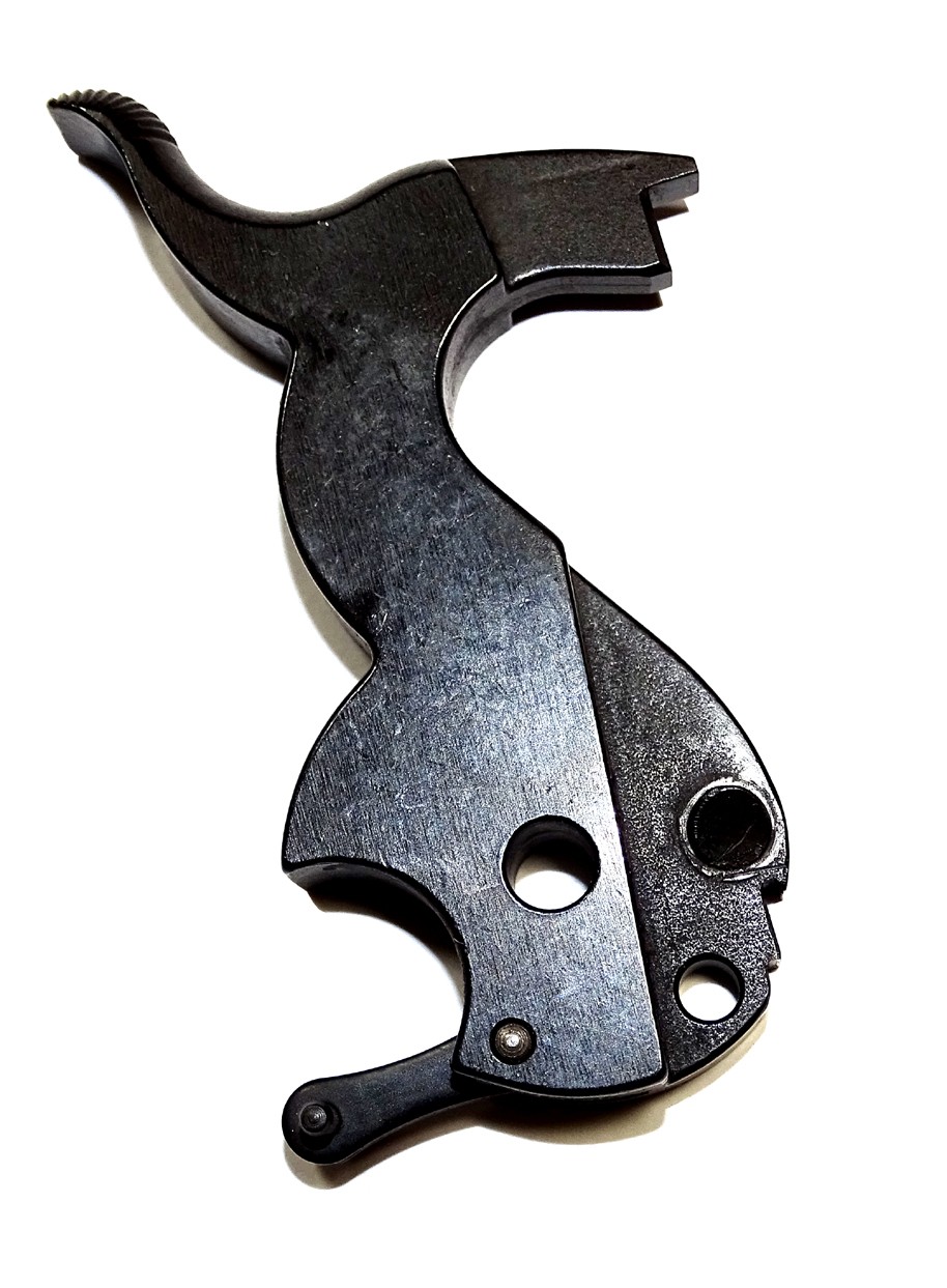

Tengo un problema con el revolver FEINWERBAU HISTORY 2, la primera posición del martillo va bien...pero se me salta la segunda posición ( la de disparo)!!
Despues de abrirlo, lo único que noto es un pequeño desgaste en una de las patillas de la pieza FRENO TAMBOR!! Alguien sabe si puede ser de eso o es alguna otra cosa?? Ya que los repuestos son muy caros y no quiero ir a ciegas!!
Un saludo y gracias a todos!!!

Diente martillo comido o poco profundo, quizás por exceso de afinado?
Habrá que comer un poquillo en diente con lima relojero si no está durísimo. Con mucho tiento.
Es una posibilidad.

Yo tuve el mismo problema como bien te indica Adams,un buen juego de limas de relojero y atacar el problema haciendo una hendidura más acusada dónde descansa el martillo,esto produce posiblemente una dureza mayor en el disparador,también ocurre en este revolver que al tener el disparo muy suave se quede el martillo al disparar en el seguro,hay que hacer bricolaje del bueno con este revolver,que por otro lado es de un acabado y prestaciones inmejorables,suerte y al toro

el diente de arriba es el seguro, el de debajo el del disparador situados abajo a la derecha de la imagen. Mirate tambien como esta la punta del diente que se apoya alli, situado en un extremo del gatillo
