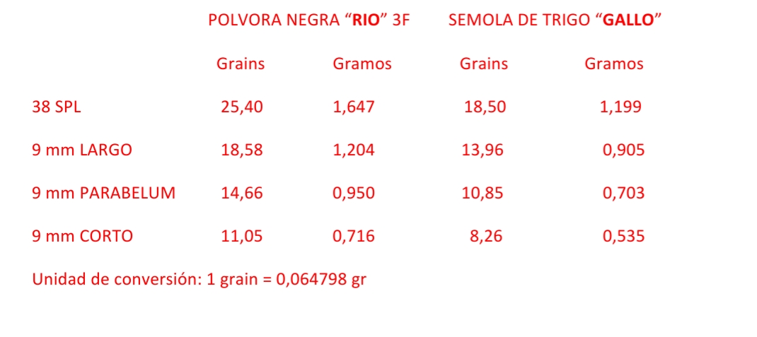

Una vaina del 9mmp lleva unos 14,5 grains de pólvora española...muy poco. Una vaina del 38 spl lleva unos 24 y poco más grains de pólvora española....la cuenta para tirar.
Asi que a falta de pesa y para empezar, una vaina del 38 spl vale. De sémola lo que lleve, aunque yo no suelo meter, pero asegurarse que bola monte en pólvora sin quedar aire, o detonación segura. Puede probarse con una vaina el 9mm y si es mucho, recortar, hablo de memoria que yo no uso sémola desde hace años.
Yo metía de Española unos 25 grains y de Suiza 21,5, y a veces 23,7....por mi alergia a cargas pedito, sin dudas, más precisas y recomendadas por los que más saben en competición, pero a mi me gustan cargas más cercanas a lo que usaban en época, que eran armas militares. Tirar cargas tan escasa del potencia me resulta soso.

Adams1851 escribió:Una vaina del 9mmp lleva unos 14,5 grains de pólvora española...muy poco. Una vaina del 38 spl lleva unos 24 y poco más grains de pólvora española....la cuenta para tirar.

Como todo es compatible y hablamos de Pn, no de sin humo, y esta tiene un límite de potencia, unas carguitas algo alegres, no pican demasiado, salvo si nos vamos a un Walker, etc.
Asi que la medida de una vaina 38 spl, que puede recortarse, es una medida segura en Suiza o española 3F. Y permítame añadir que medir por volumen en PN es sorprendentemente regular si bien hecho...no hay tantas diferencias como se podría pensar. El fino, evidentemente, si lo notara.

para la medida de pólvora utilizo una vaina de 9 largo, tiene una capacidad de 1, 20 gramos aproximadamente. está enre el 9 pb y el 38 spl.

Mensajepor 9pb » 20 Abr 2021 18:50
skanaker escribió:Estimado colega 9pb, como estaras viendo las formulas de cada uno son "infinitas"...
Yo obtengo excelentes resultados con:
1 9 Largo "rasado" de Suiza 1 o 4F +
1 9 Pb "rasado" de semola de trigo Nomen +
1 Bola del .454 +
1 Piston CCI nº 11 un poco aplastado para que no se suelte de la chimenea tras el disparo.
Sellado (lo justo) con grasa de caballo (viene en tarrinas y se compra en los chinos o en tiendas de reparacion de calzado).
Esto para cuando ya te hayas hecho con el revolver y quieras hacer "experimentos".
Resultados impresionantes.
Se que lo de la Suiza 1 o 4 F puede parecer "drastico", pero cada uno tiene sus teorias al respecto y claro
"yo tengo la mia" debidamente "fundamentada".
Si la pruebas y te va bien preguntame y te explico con gusto.
Un abrazote al foro.

Re: Preparando el primer disparo con un Revolver
Mensajepor Chaparro2 » 20 Abr 2021 20:13
Fulminantes RWS los de caja roja referencia 1075.
Los fulminantes de cuatro alas NO son para revolver, son para rifle de avancarga de calibre igual o superior al .451, para chimeneas adecuadas para este tipo de iniciadores.
Si intentas poner los de cuatro alas en el revolver, lo más seguro es que se caigan, o ni siquiera los puedas poner. :D
Las chimeneas de revolver tienen la parte cónica superior muy corta. Si le pones por ejemplo los fulminantes RWS de 1075 plus, caja verde, seguramente se chafen y no inicien.
Que es mi barco mi tesoro, que es mi dios la Libertad, mi ley la fuerza del viento, mi única patria La Mar.

comparto información de hace unos años que encontré por aquí...
Buenas a todos!! Ya pronto me va a llegar el revolver Pietta 1858 que he comprado y quiero ir preparando 160
