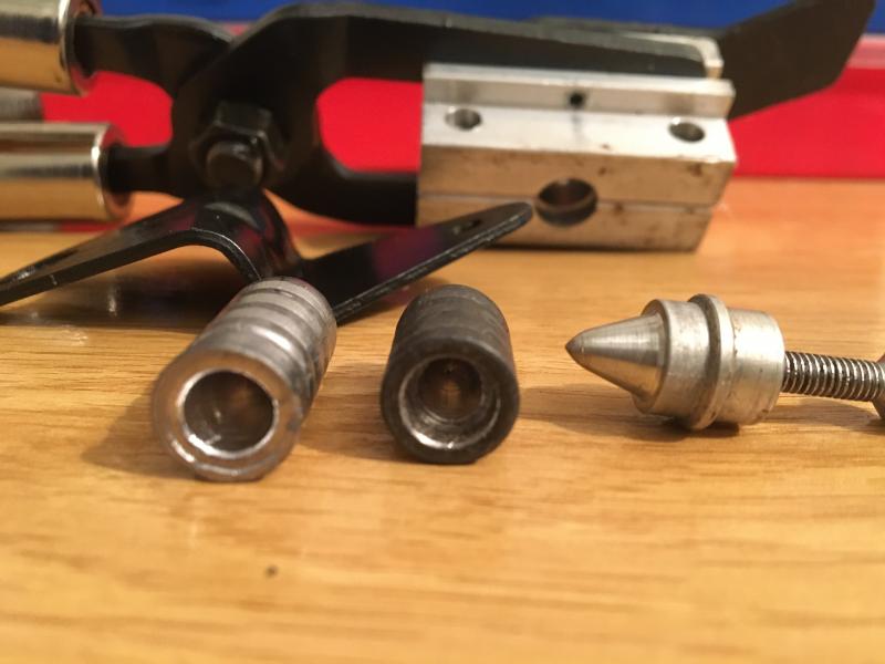

hola, podrias probar con una minie del .45 alargada. yo las uso en el match y van bastante bien, incluso con plomo aleado, de hecho casi siempre las hago con aleado para aprobecharlo pues al alargarlas me queda un tramo de paret mas fina con un ultimo aro de arista fina que se coge bien a las estrias. Recalibro despues a 11.43 y carga de 68 de maxam y 32 de semola. No cuesta nada probarlo si tienes una turquesa del .45. Sin alargar no me funciona nada bien.

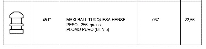

Hola ,el paso de estría de 1/32 es "caprichoso" como comentas porque aunque es apto para diferentes proyectiles,no es el mejor para ninguno.Descarta los proyectiles largos porque necesitan mas velocidad de giro para estabilizarse.Lo ideal sería una maxibala corta.Lo que me extraña es el calibre que dices que te da el ánima,esos rifles en principio eran de calibre 450 0 451 por lo que 456 me parece excesivo.En 13 bolas tienen una maxibala especifica para el waadlander que podría funcionarte.Yo tuve uno y funcionaba muy bien con la maxibala de Pedersoli de 454 recalibrada a 451.Por supuesto siempre hablando de 50m,a 100 nunca lo probé.Un saludo.

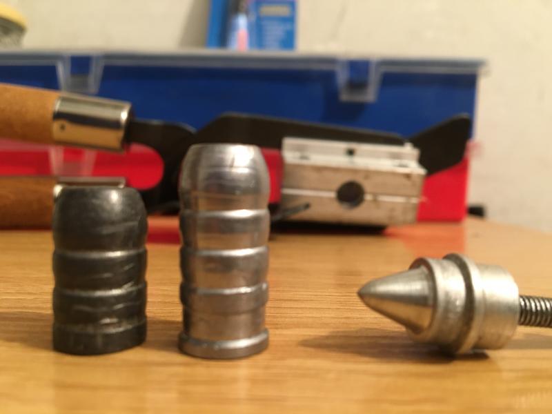

madbullet escribió:Hola buenos días, el caso es que lo tengo desde hace varios años y nunca he encontrado el proyectil adecuado. Empecé con bola y me daba un dispersión no muy grande pero si "molesta", ja ja. Intenté pasar a la bala REAL y se colaba, luego a bala larga y lo mismo...midiendo el ánima me da .456 y .465. Voy a probar, OH SACRILEGIO!!!, con sabot y punta de 10mm que parece que se ajustan bien.
Si conocéis algún proyectil que pueda funcionar os agradecería que me lo dijerais. Hawken de Ardesa cal.45
Muchas gracias.
Esta que ves aqui, comprada en "13 BOLAS"
Me va fantastica.
