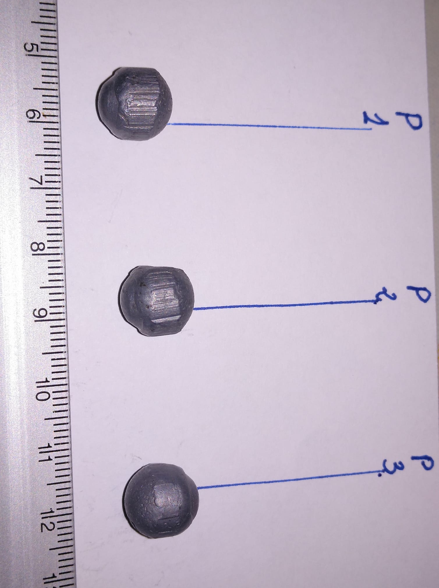

Linea amarilla es el calibre del arma. Linea blanca es el fondo de estria
sakovalmet
Mensajes: 1100
Registrado: 10 Mar 2012 20:04
Re: Que calibre de bola usais en vuestros revolver del .44??

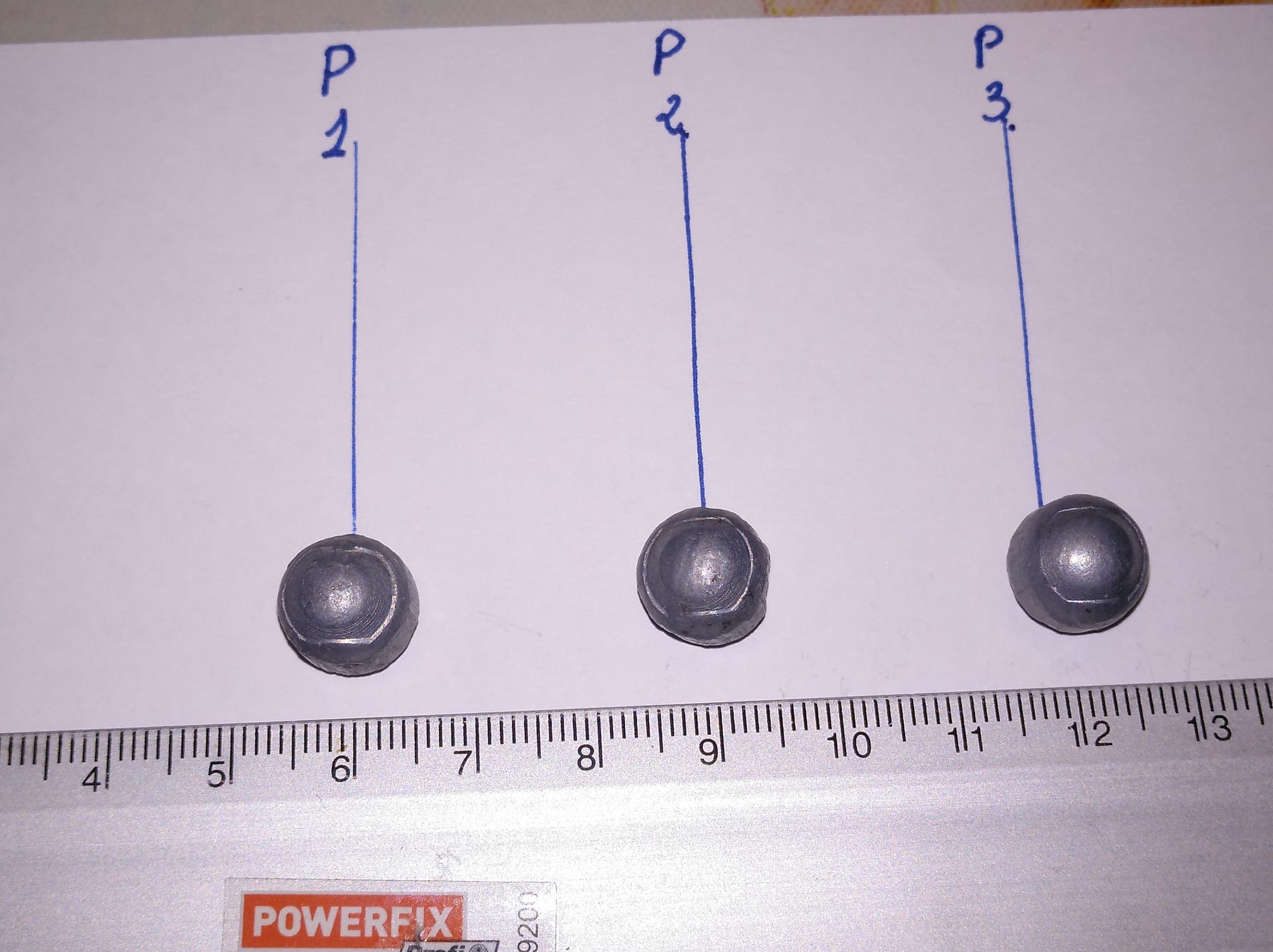

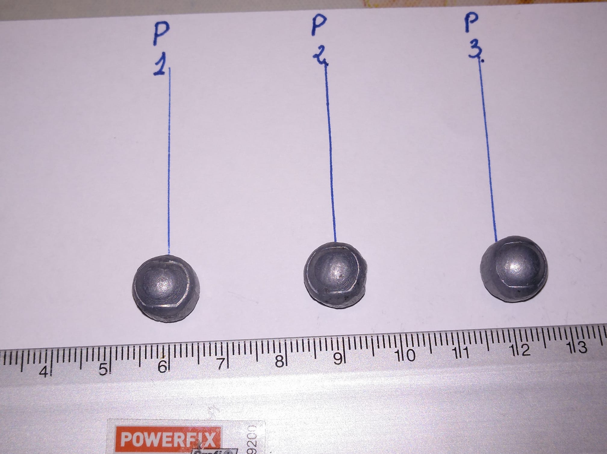

Mensajepor sakovalmet » 11 Abr 2021 18:19
En estas fotos puedes apreciar lo comentado. Son bolas del .454 disparadas con mi remington 1858, en una de ellas se aprecia claramente la marca dejada por la palanca de carga y un poco la deformacion por las estrias del cañon . En la otra se aprecia claramente las marcas de las estrias del cañon del revolver y la reduccion del diametro , o sea del calibre de la bola original, en esa parte. Se aprecia la parte usada por las estrias, si las ves un poco mas anchas por ahi es por el choque que aplasto un poco las bolas en la tierra blanda. SALUDOS
