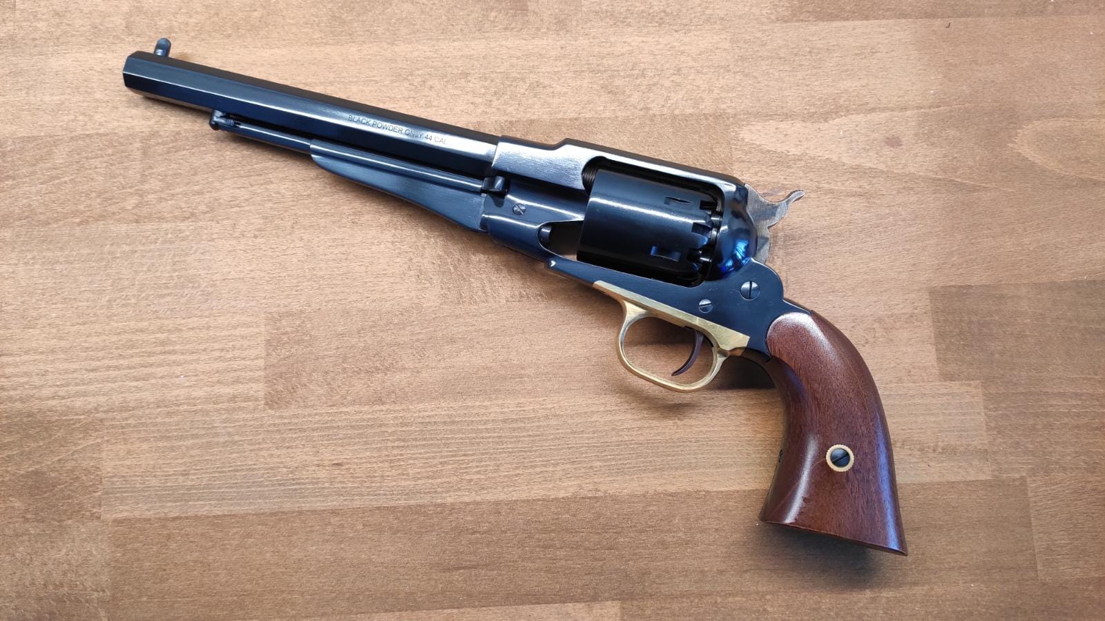

Mensajepor MAXPAYNE » 03 May 2021 13:33
Gracias por vuestros comentarios!
Aquí os dejo una fotografía del juguete en cuestión! Os iré preguntando dudas por el foro.
Saludos a todos!! :duel-guns:

Mensajepor sakovalmet » 03 May 2021 14:58
Bonito remington, impecable. Ahora a buscar la cogida de empuñadura i posicion del dedo en el disparador que te resulten mas favorables, i a disfrutar del tiro. Yo si que creo que un soporte de carga resulta util i da libertat de movimientos para recargar , i un empistonador con mango tambien ayuda mucho, sobre todo en invierno con los dedos frios
