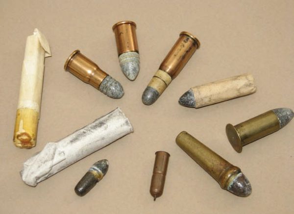

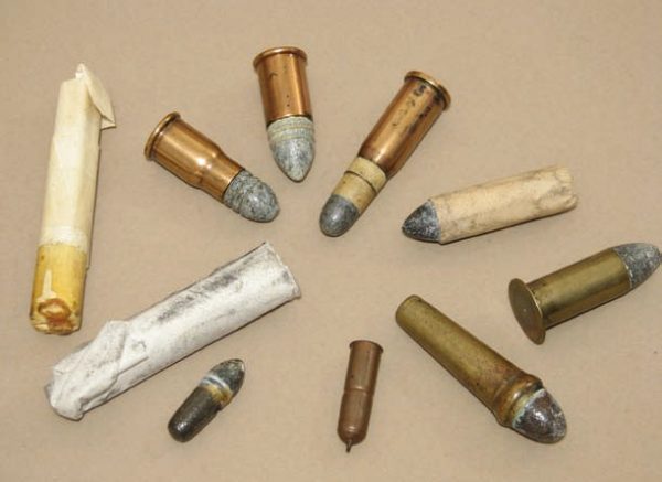

lo que pasa es que se mezcla un poco el concepto de arma histórica (y sus replicas), entonces tenemos las primeras armas de cartucho metálico que todavía se utilizan con pólvora negra, y que también tienen sus categorías en las competiciones de armas históricas.
Mucha gente las sigue llamando incorrectamente Avancarga porque utilizan pólvora negra y hasta no hace mucho se amparaban en el mismo permiso de armas (la AE, autorización especial).

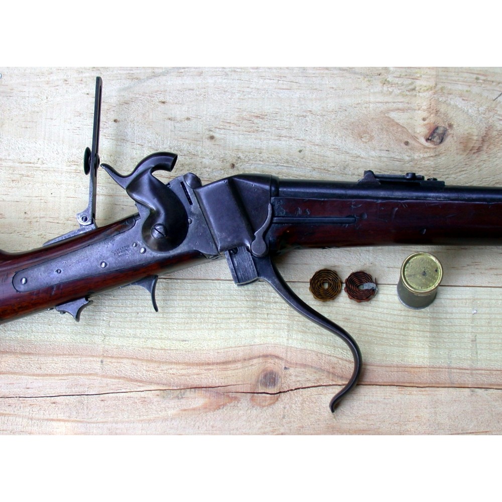

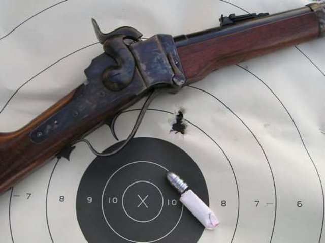

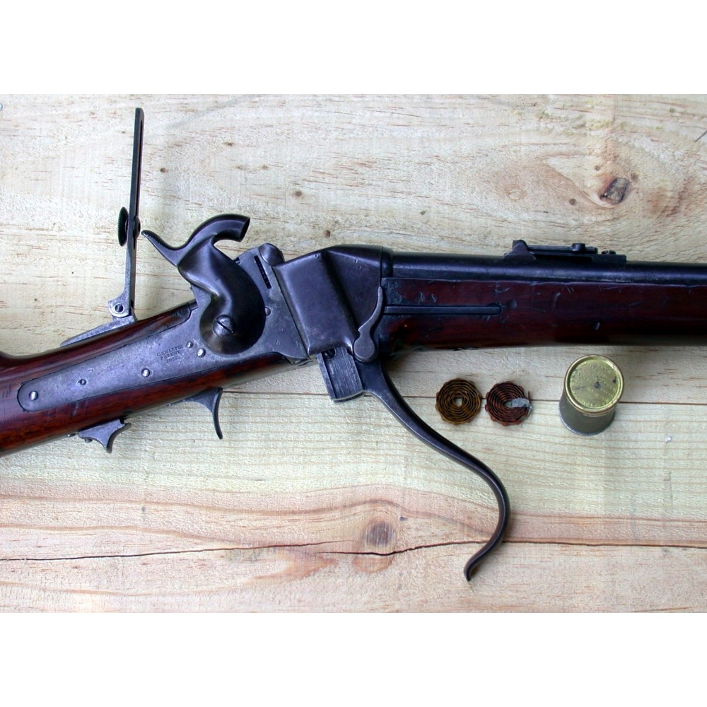

Existe un sharps de retro carga, guiables en AE, que se pueden cargar con con cartuchos de papel, o cono unos casquillos metálicos comercializados por pedersoli.
Re: Avancarga y cartuchos metálicos
Hola.
De nada compañero.
Este es el que comenta SHERIDAN pero sinceramente ese tipo de recarga no creo que sea para principiantes.
Con casquillos metálicos:
En el link que puse hay alguna foto más, no se si con la reforma de las replicas de cartucho metálico ese rifle seria replica AE ó AER, mejor no preguntar, porque teóricamente es cartucho de papel cargado con pólvora negra, pero el metálico

SHERIDAN escribió:Existe un sharps de retro carga, guiables en AE, que se pueden cargar con con cartuchos de papel, o cono unos casquillos metálicos comercializados por pedersoli.
