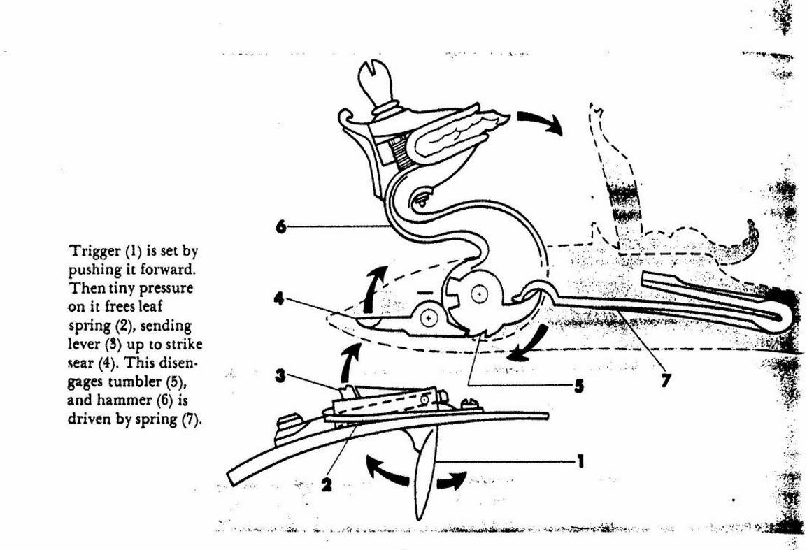

He visto pistolas de duelo que llevan una especie de doble gatillo. Por lo que he creído entender, ese doble gatillo es para poner la pistola al pelo, es decir; que aproxime el gatillo a punto de disparar, eso es correcto? Por otro lado quería preguntar, hay mucha diferencia entre una pistola de duelo con gatillo al pelo que la que no la lleva?

thais escribió:Hola a todos:
Hola.
El gatillo al pelo es un sistema pretensor del gatillo, imprescindible para disparos a largas distancias en las que un movimiento por la necesidad de apretar un gatillo demasiado duro puede hacerte fallar el disparo.
No lo confundas con dos gatillos que son eso mismo dos gatillo no un gatillo muy sensible:
https://www.todocoleccion.net/militaria-armas-fuego/replica-pistola-pedernal-siglo-xviii-2-canones-doble-gatillo-33cm~x76592263
El pelo hace que el disparo se inicie con rozar el gatillo dependiendo de su ajuste, se usa más que nada por precisión, para tiros muy precisos por su distancia.
En el sistema de doble gatillo el primer gatillo funciona como un gatillo normal, el gatillo delantero es el de disparar normal ó muy fino, el trasero lo único que hace es montar el pelo, cambia el sistema del delantero de más duro a más suave, pero no dispara nunca.
