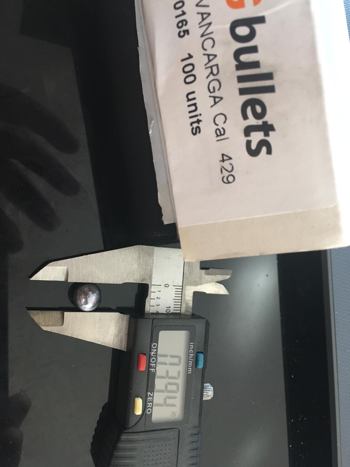

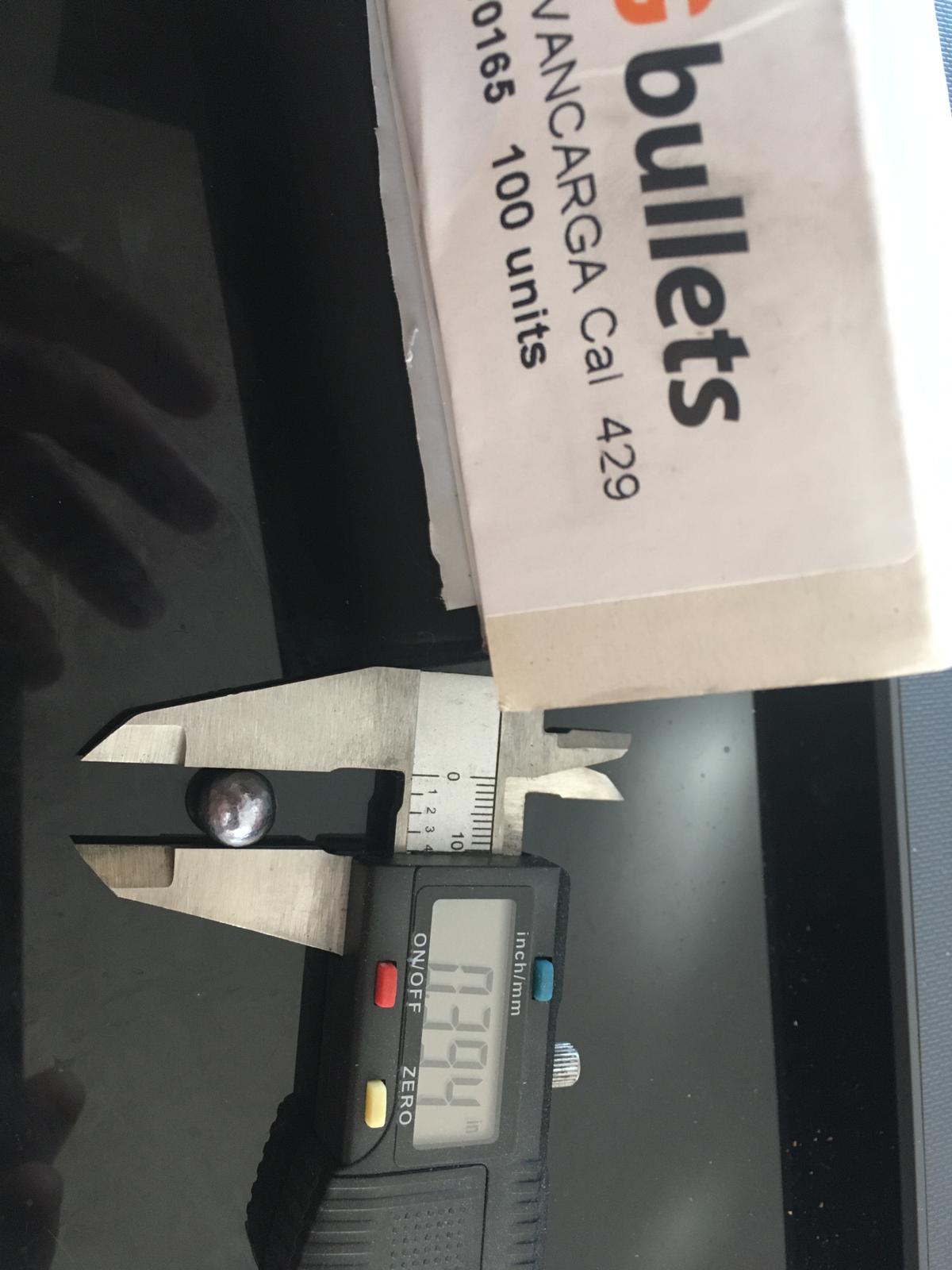

Buenos días compañeros,
Pues hoy he recibido el pedido, pero las pruebas con las bolas va a tener que esperar, porque no son del calibre que pedí.
En cuanto a la turquesa, gracias compañero por la información, pero no fundo. De todas formas ya me habéis dado orientación sobre el rango del calibre para proyectil esférico.
