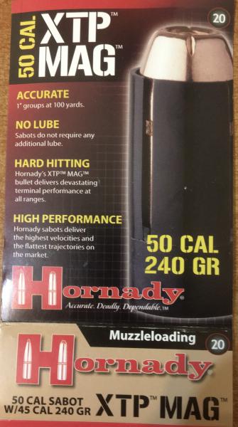

Mensajepor sakovalmet » 04 Jun 2020 23:04
estos son los sabots que uso en el in-line calibre .50 con proyectil del calibre .45 de 240 gr. Los bajas por el cañon con la baqueta sin ningun problema.Si el sabot que usas es el correcto para el cañon de tu arma y le pones en el interior un proyectil y no baja correctamente , si no solo a mazazos, es que el proyectil que usas no es el correcto para el sabot, es demasiado grande. A los sabots no es necesario ponerles grasa.Los sabots no entran forzados en el cañon ya que es la falda la que con la presion de los gases se comprime con las estrias, igual que los basos contenedores de perdigones de los cartuchos de escopeta
