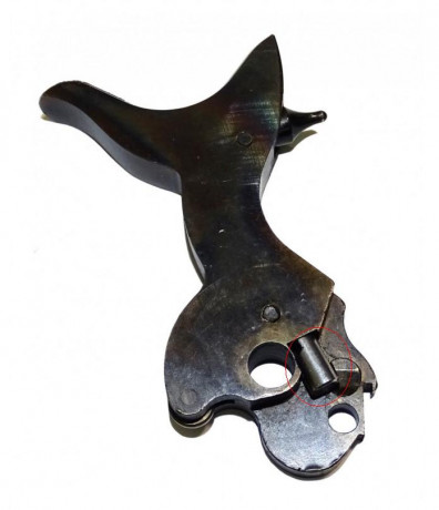

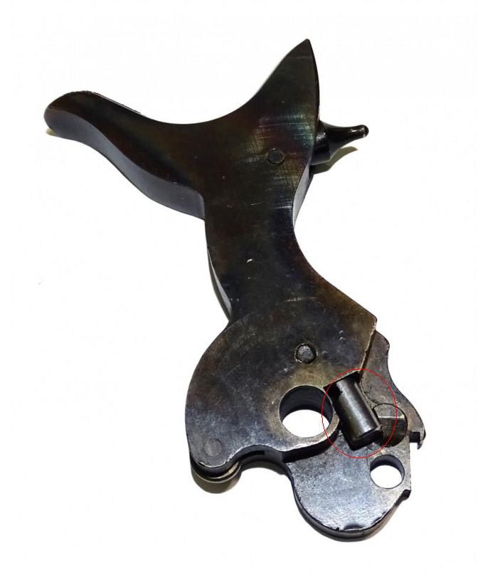

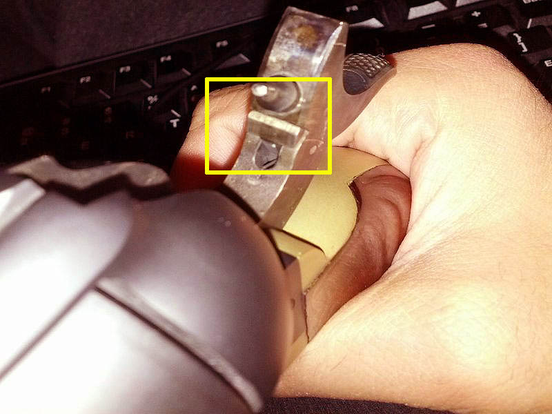

Compañeros, muchas gracias por los consejos, pero me temo que no lo acabo de ver claro. El revólver es un "old model", es decir, el eje del tambor se bloquea por un tornillo, no por un pin. Y no parece tener dos puntos de anclaje, sólo queda fijo en una posición.
En este momento no tengo el trasto a mano para hacerle una foto, pero adjunto una que he encontrado y que muestra el "seguro" del que os hablo. El mío queda menos saliente, pero es muy similar
Un saludo y mucho ánimo a todos

Hola Puede que se le haya roto esto y haya que quitar el pasador para comprobarlo.

El Old Model no lleva ó no debería llevar el seguro en el martillo que comentas, yo no he visto ninguno.

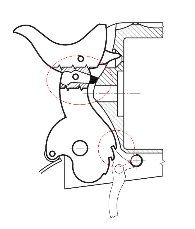

Ese tipo de seguro funciona por una leva que el gatillo en la posición de halfcock presiona hacia arriba y abre una pieza maciza que hace que en el raro caso de que la muesca del martillo que hace de freno se parta el percutor se frene.
El muelle que comenta Manueles es para permitir que la barra del seguro pivote, tenga tensión, es posible que ese sea el fallo como bien señala.

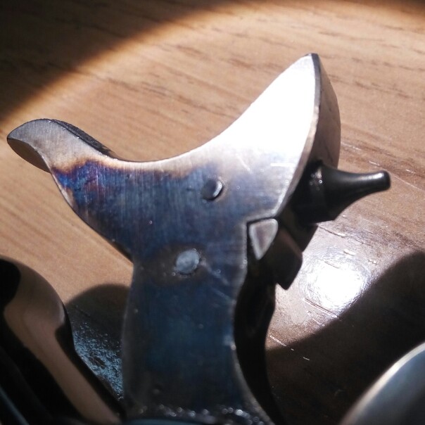

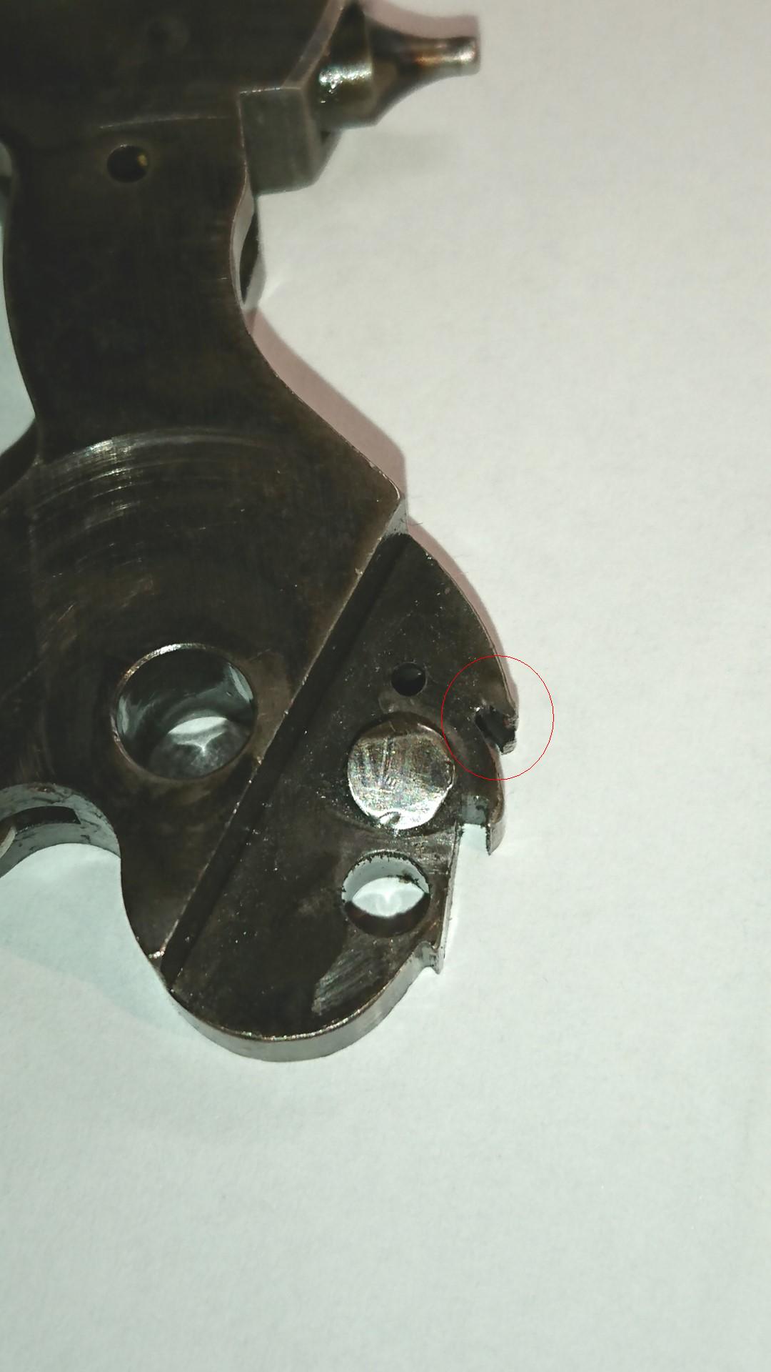

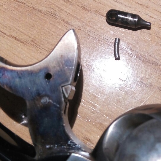

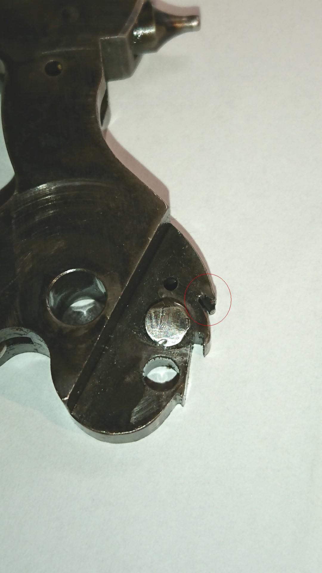

Todos los elementos móviles del martillo se desmontan sacando con un botador los pasadores que llevan, os pongo fotos de uno de ellos que tuve que sacar pues se había curvado por el uso, elongado y me estaba marcando el frame del revolver. Los pasadores, si los queréis reponer son de 2mm de diametro Saludos.
