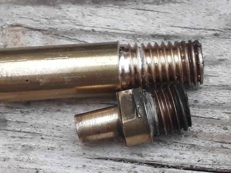

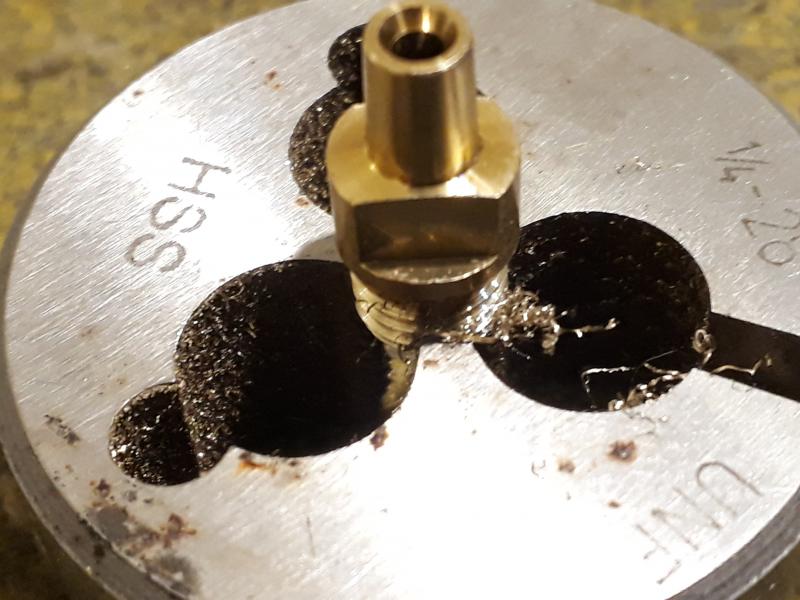

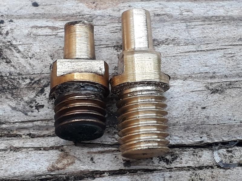

Yo también estoy aprovechando y he hecho unas chimeneas para el arma

Hola, tengo alguna pregunta para balaplomo sobre la chimenea. ¿ que material utilizas ? en la foto perece latón, sería demaseado blando, supongo que será inoxidable. Si es así, ¿ se deja cortar-taladrar bien con herramientas normales ?. Quizás alguno más se anima...

Efectivamente Dikar, el material es latón.
lo hago con este material por tres motivos: 1º es muy blando para trabajar. 2º soporta muy bien el paso del fuego del pistón y 3º y mas importante, es para armas verdaderamente viejas con lo cual, las rosca del arma donde va la chimenea conviene el forzarla u obligarla lo mas mínimo.
Con la fuerza del golpe de un martillo normal vienen a soportar unos 100 - 150 disparos, luego ya hay que lijarle un poco la rebaba que se hace donde ponemos el pistón.

Vaya¡¡¡¡ no me podía creer que fuera latón, aunque lo que dices tiene sentido...incluso se pueden utilizar para revólver dejandolas a la distancia justa donde marca el martillo.

Lo malo es conseguir una terraja del paso delas chimeneas del revolver, pues el torno ( doméstico ) generalmente rosca en métrica. Y no todos los modelos de revolver llevan la misma rosca.
Saludos.-

Si el paso está estandarizado no merece la pena hacerlo con el torno. Las terrajas se consiguen a buen precio por ebay, generalmente en china.

Tengo un revolver al que su antiguo dueño le fabricó 6 chimeneas con el tramo roscado más largo, para que tenga más hilos, son eternas, porque en el revolver el martillo nunca llega a tocarlas.

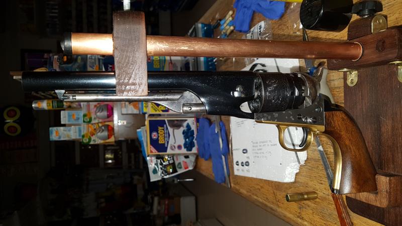

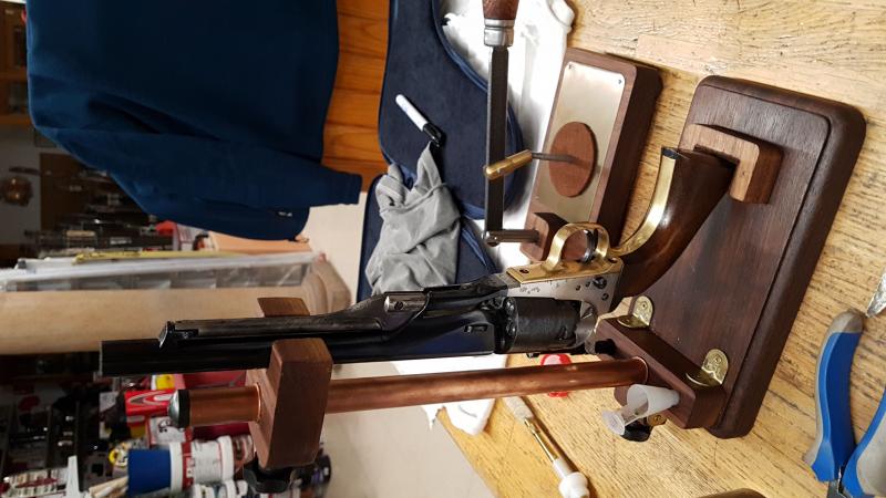

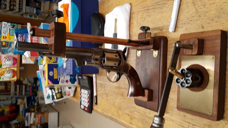

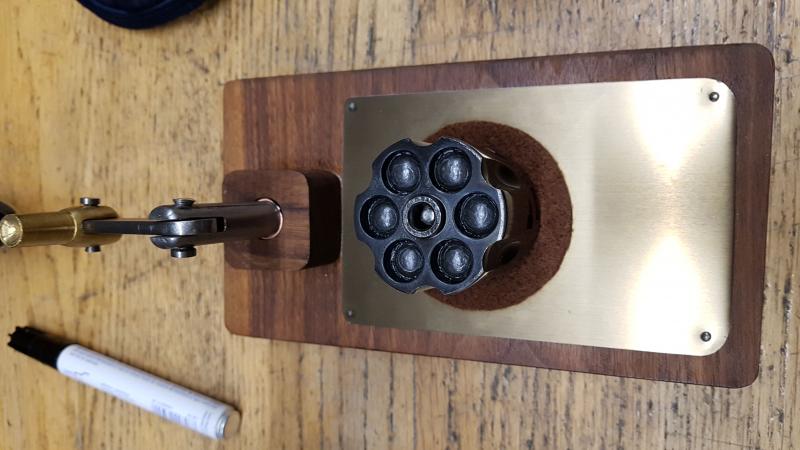

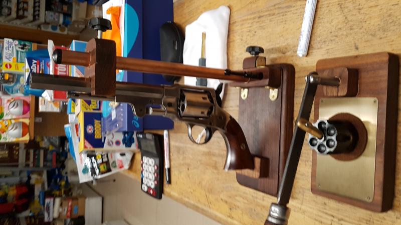

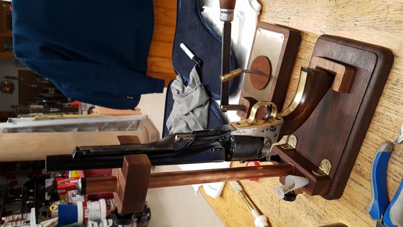

Ahi van mis accesorios, atacador y soporte

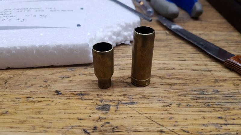

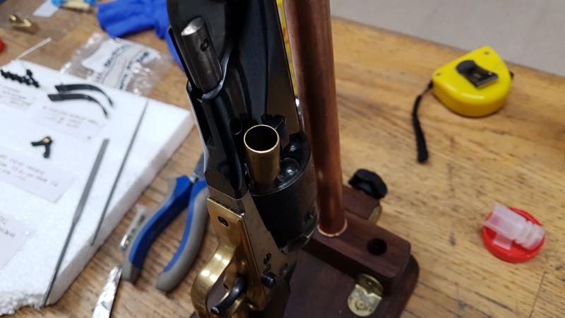

Haciendo embudos de alimentacion, con casquillos del 300 win mag. Cortados con un cortatubos de fontaneria.
