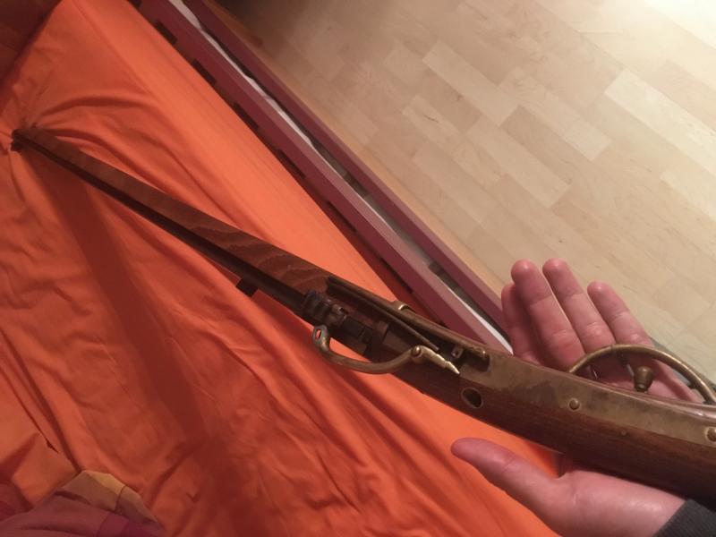

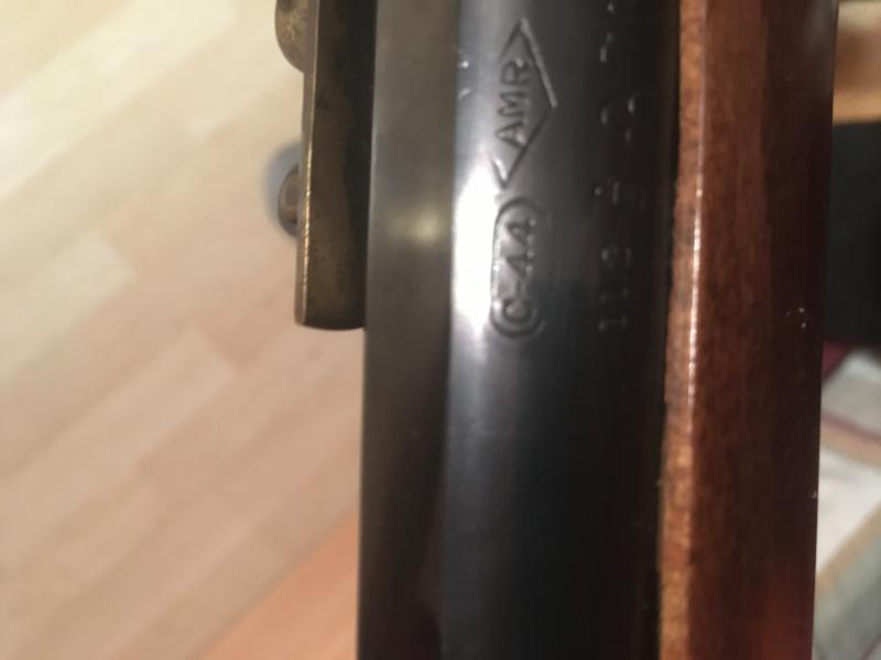

Muy buenas compañeros. Hace poco heredé un arcabuz japonés (teppo) de llave de mecha del calibre 44. Es de ánima lisa y de la marca AMR. Mi duda es: ¿qué munición utilizo?¿utilizo también calepino?
Presupongo que el proyectil será esférico pero más allá de eso no tengo ni idea. Os pido ayuda porque estoy deseando probarlo cuando pase el virus.
Adjunto foto:
Muy buenas compañeros. Hace poco heredé un arcabuz japonés (teppo) de llave de mecha del calibre 44. Es 00
Muy buenas compañeros. Hace poco heredé un arcabuz japonés (teppo) de llave de mecha del calibre 44. Es 01

Hola,yo tengo uno del mismo calibre pero fabricado por Hege.Utilizo proyectil esférico (que es el que se utiliza) en calibre 433 y calepino de 0,40 de espesor.En estos momentos estoy tirando con 50grn de suiza nº2 y no le pongo sémola,es la carga mas baja que he utilizado desde que lo tengo y me agrupa igual que con otras cargas más altas.La ortodoxia dice que con ánima lisa y proyectil esférico hay que meter chicha pero el tiro se vuelve más desagradable y al precio que está la pólvora no hay que malgastarla.Un saludo.
