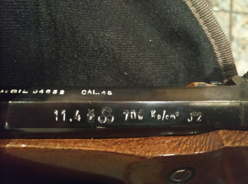

Buenas,
Compis gracias por las respuestas!!!
He mirado y no se de que paso son las estrias del Hawken...
He hecho foto a ver si me ayudais a averiguarlo...
Por cierto,los calepinos,los comprais,los haceis vosotros? si este fuera el caso....con que los haceis??
Gracias de nuevo!!!

Con esa foto no lo puedo asegurar, pero me figuro que es un Hawken Woodsman, en ese caso tendrá el típico paso de 1/66" y ese es un paso de bola o de maxibala corta
:saluting-soldier:
