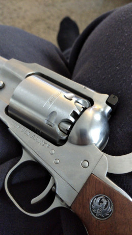

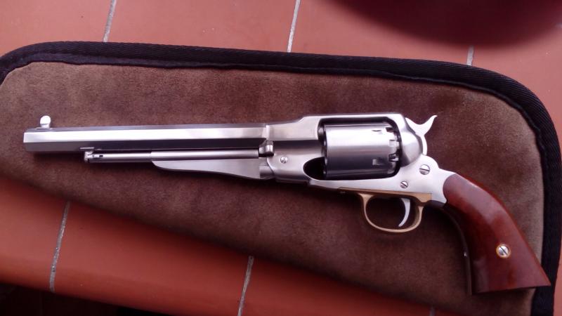

Tengo un Uberti Remington 1858 .44 cal y un Ruger Old Army .44 cal. Como se dijo anteriormente, no se puede disparar una réplica de revólver que tenga miras modernas en las competiciones. Es por eso que solo por placer tengo el Ruger.
Otra sugerencia para ti. Mis dos revólveres son de acero inoxidable, recomiendo comprar un revólver de acero inoxidable porque tienen menos probabilidades de sufrir corrosión y son fáciles de limpiar.
