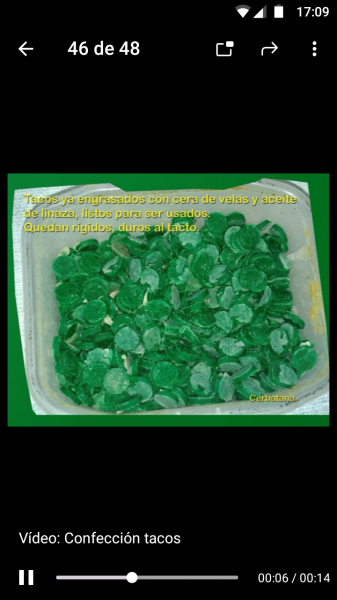

Unos detalles.
¿Diametro de sacabocados?
¿El fieltro de los chinos, será de unos 3-4 mm, que haces, pones varios, o para el taco utilizas papel de cocina?
¿Con qué los engrasas?
Re: CREO QUE VOLVERÉ A PROBAR CON AVANCARGA
Buenas tardes.
No para nada. Para competición son los del vídeo de la entrada de ayer tarde, 6 de febrero, ahí lo tienes puesto, junto con las indicaciones.
Te envío MP
Son las entradas del 4 de febrero al 6 de febrero.
En las imágenes van las indicaciones
Te envío MP

Vale a ver si lo entendido bien
Carga de pólvora de 12 grains, de la fina
Un taco de corcho de 3 mm en contacto con la pólvora
Un taco de fieltro de otros 3 mm, convenientemente embaduranado con la mezcla de 5 partes de cera y 1 parte de aceite de linaza.
Y encima del taco de fieltro, la bola.
Disculpa pero sigo teniendo dudas.
Sacabocados de .45 pulgada ni idea donde encontrarlo, pero si que he visto de 12 mm, ¿podría valer?
Los 6 mm (más o menos) de ambos tacos, ¿será suficiente grosor para elevar la pólvora hasta la boca del cañón?
El aceite de Linaza, ¿es un producto de droguería o de alimentación?
Perdona tanta pregunta pero todo lo veo un mundo, por eso te preguntaba si el taco comercial podría servir.
Buenas noches.
No hay nada que disculpar. Efectivamente lo has entendido bien, es así.
El aceite de linaza se adquiere en droguerías, tiendas de pinturas.
La altura en la que queda es la correcta, y con el apriete correcto. Si dispones de un cronógrafo comprobarás que las diferencias de velocidades entre proyectiles es ridícula.
En cuanto al sacabocados, el mío procede de EEUU y es calibre .45. Mide los alveolos del tambor, y esa es la mejor referencia. Al ser troncocónicos los alveolos, es mas que posible que te haga el papel uno de 11 mm. Pero para salir de dudas, mídelo con un calibre.
Ahora, que probar con un taco comercial no es algo que debas descartar, es una baza para que veas la bondad del sistema.
Un cordial saludo
Un cordial saludo

Un par de preguntas más:
¿Por qué un taco de corcho y no un único taco de fieltro más grueso?
Por otro lado sin haber tomado medidas, en uno de los tutoriales, se explica como hacer un taco co papel de cocina y papel de plata.
La combinación es fieltro cortado con unas tijeras y engrasado, taco de papel y la bola.
Por un lado, la función de opturar desaparece porque los tacos son totalmente irregulares y por otro, según la foto, el conjunto: carga de 18 grains + taco de fieltro + taco de papel + bola, unos 25 mm, en cambio, el conjunto de taco de corcho + taco fieltro + bola = 17 mm, teniendo en cuenta que la carga son 12 grains
Entonces, ¿como es posible que ambos queden a la altura correcta?
