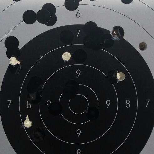

Buenas de nuevo,

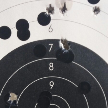

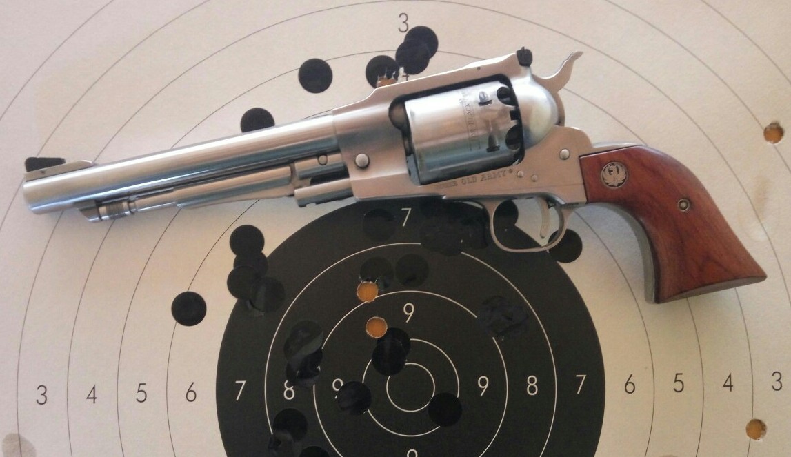

He estado poniendo a Tiro un Ruger Old Army inox de 7,5" que compre hace tiempo, os copio cargas que he cronografiado para que el que le interese tenga referencias. Donde pongo sémola es siempre hasta que la bola queda a ras del tambor.
- Bola .457, 140 gr, 19gr FFFg y sémola, 212 m/s, lo que hacen 204 julios, está es la carga que mejor agrupa.
- Bola .457, 140 gr, 22gr FFFg y sémola, 254 m/s, lo que hacen 293 julios.
- Bola .457, 140 gr, 27gr FFFg y sémola, 278 m/s, lo que hacen 351 julios.
- Bola .457, 140 gr, 38gr FFFg, 322 m/s, lo que hace 471 julios, no es aún carga máxima, está carga es la que peor agrupó y se corresponde con el blanco siguiente:
Buenas de nuevo,
He estado poniendo a Tiro un Ruger Old Army inox de 7,5" que compre hace tiempo, 00
Última edición por sandokan el 31 Ene 2020 22:54, editado 1 vez en total.

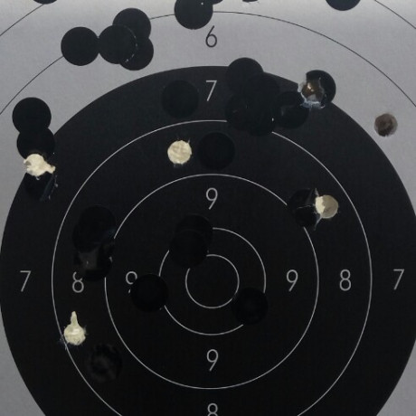

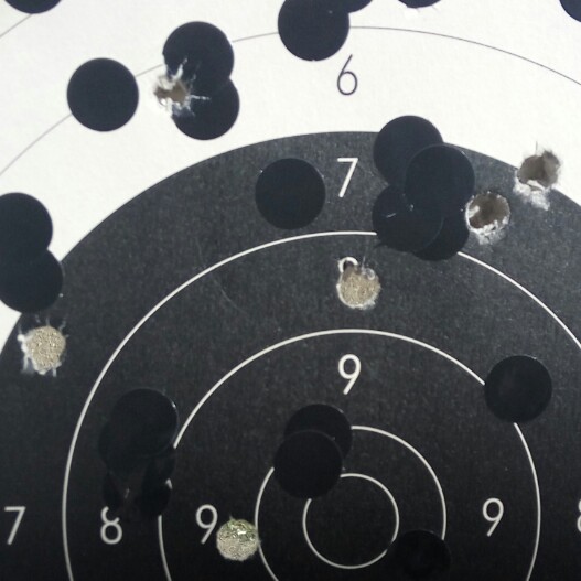

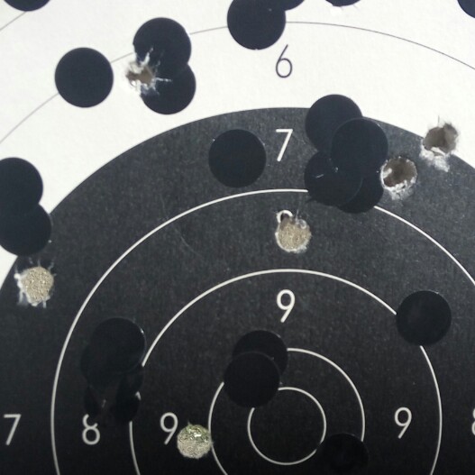

Estos 3 blancos se corresponden sucesivamente con las tres primeras cargas, no os fijéis en el lugar de la agrupación pues estaba tocando alza entre blanco y blanco para ponerlo a tiro como dije en el post anterior.
Buenas de nuevo,
He estado poniendo a Tiro un Ruger Old Army inox de 7,5" que compre hace tiempo, 10
Buenas de nuevo,
He estado poniendo a Tiro un Ruger Old Army inox de 7,5" que compre hace tiempo, 11
Buenas de nuevo,
He estado poniendo a Tiro un Ruger Old Army inox de 7,5" que compre hace tiempo, 12

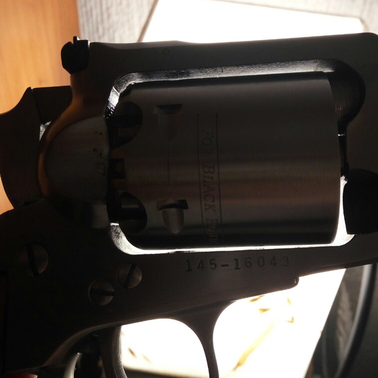

Por cierto, con el revolver sucio, me fijé enseguida que trabajaba mal te el tambor se estaba marcando, fijaos como hay una línea en que la mierdecilla se ha rayado:
Buenas de nuevo,
He estado poniendo a Tiro un Ruger Old Army inox de 7,5" que compre hace tiempo, 20

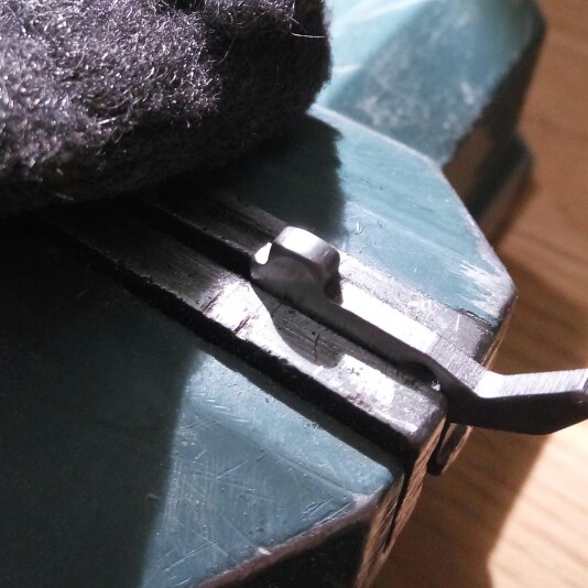

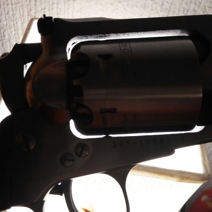

En este caso he visto claramente que la razón obvia era que en la posición de carga el freno tambor rozaba con el propio tambor, no se escondía en el frame como debe, he limado un pelín el freno tambor y listo.
Buenas de nuevo,
He estado poniendo a Tiro un Ruger Old Army inox de 7,5" que compre hace tiempo, 30
Buenas de nuevo,
He estado poniendo a Tiro un Ruger Old Army inox de 7,5" que compre hace tiempo, 31
Buenas de nuevo,
He estado poniendo a Tiro un Ruger Old Army inox de 7,5" que compre hace tiempo, 32
