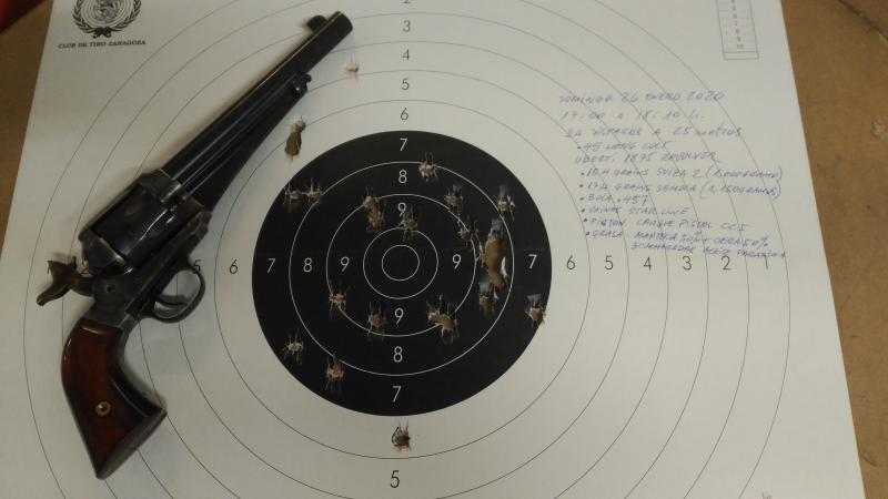

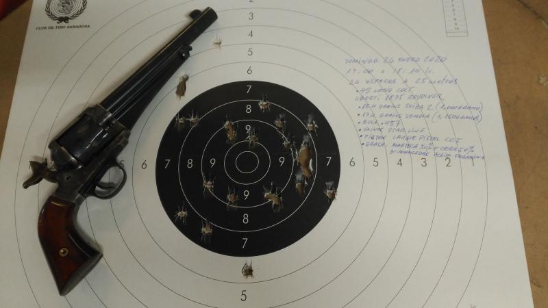

Hola compis,
Sin ser ninguna maravilla, quiero compartir con vosotros mi primera prueba, con el Outlaw de Uberti .45 LC, que me pasó un compañero del foro.

Hola.
Agrupa, eso ya es bueno, desde mi punto de vista uno de los mejores.
Enhorabuena porque no son armas fáciles, ¿tuviste que corregir o esta centrado?.

Tuve que corregir.
Dos primeros tiros bajos, apuntando a tangente.
Corrijo apuntando a tanjente superior. Comienzan a entrar pero a la derecha, en la zona del ocho.
Cambio la posición de los pies, para que entren mas a la izquierda.
Se va algún tiro alto, por forzar el tiempo de apnea.
Voy buscando el diez, pero no lo consigo.
A próxima vez insistiere con la misma carga....
15,4 grains de Suiza 2.
1,150 gramos de sémola.
Bola .457.
Vainas Starline .45 LC.
Bola introducida en vaina tres cuartas partes y engrasado del hueco, entre bola y vaina.
Fulminante Pistola Largue CCI.
Es una delicia tirar con este revolver, el punto de mira es nuevo, muy alto, soldadura fuerte.
Cargo sólo un disparo, y después del disparo, soplo el cañón y limpio con calepino humedecido con... saliva.

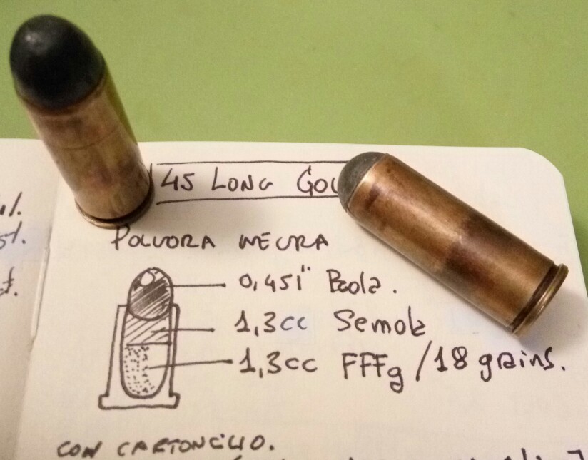

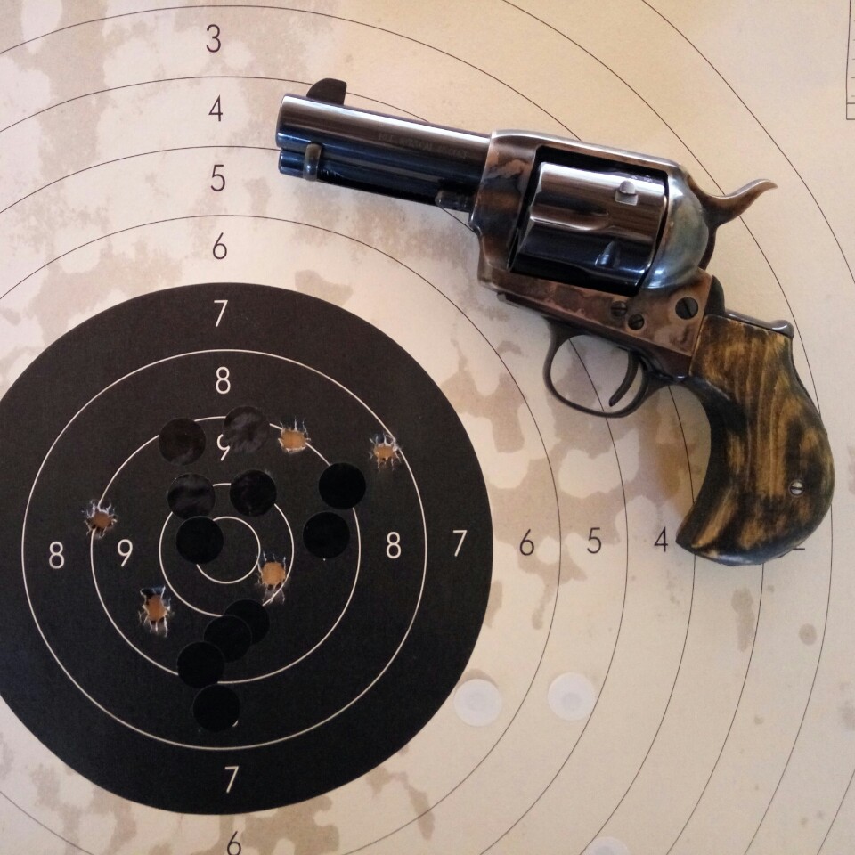

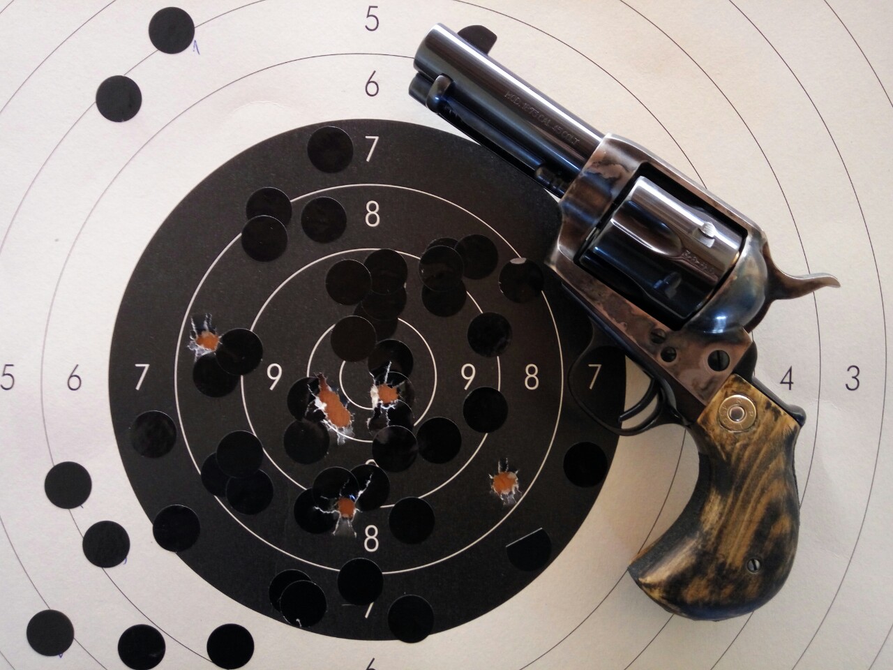

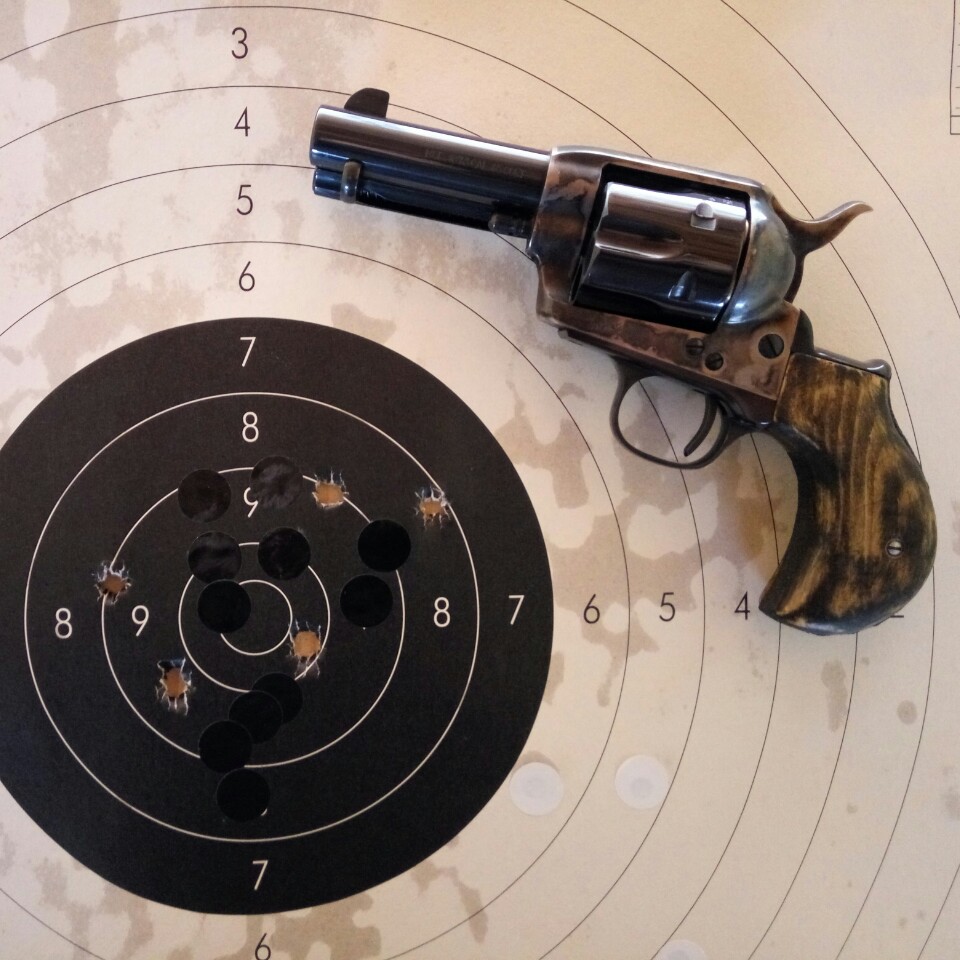

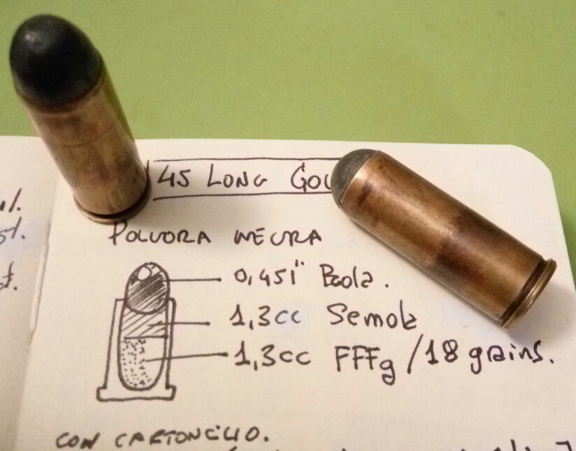

Mejor que el Cattleman, pende del Cattleman... :mrgreen: , tengo uno con cañonde 3,5" que agrupa mejor que cualquier otro revolver de la configuración que sea que haya caído en mis manos, suelo tirar con el un tambor de vez en cuando solo para alegrarme el día, os pongo algunos blancos, ni yo me explico porque agrupa mejor que otros de 5,5" que tengo :shock: .

Es muy bonito con esas cachas. ¿Da las medidas para la F, o lo tienes en AER?

No da medidas para F, está en AER, creo que tiene entre miras 11,5 cms, de ahí lo sorprendente de la precisión que tiene, no le gustan las puntas, como mejor va es con bola .451, con la carga de la foto, ahora le estoy poniendo FFFFG en lugar de FFFg y va mejor aún.

Chaparro2 escribió:Corrijo apuntando a tanjente superior. Comienzan a entrar pero a la derecha, en la zona del ocho.
Muchas gracias.
sandokan escribió:tengo uno con cañonde 3,5" que agrupa mejor que cualquier otro revolver de la configuración que sea que haya caído en mis manos, suelo tirar con el un tambor de vez en cuando solo para alegrarme el día, os pongo algunos blancos, ni yo me explico porque agrupa mejor que otros de 5,5" que tengo :shock: .
Podría ser por el agarre/empuñadura, por lo que sea se ajusta a tu mano perfectamente y eso hace que el retroceso sea más manejable, tengas más seguridad y en consecuencia la precisión sea mejor, es decir la adaptación del arma al tirador es más importante que la precisión intrínseca del arma, veo que el punto de mira esta limado un poco.
Muy buenas fotos, muchas gracias también.
