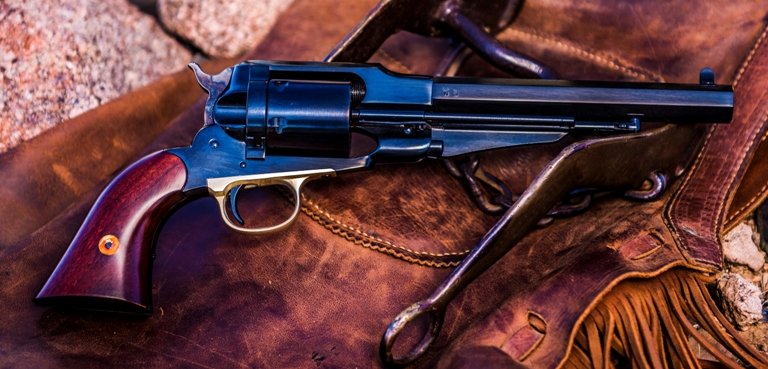

Buenas a todos
Estoy a la espera de que me llegue un uberti conversión en 44-40,necesitaría ayuda de cargas, tipo de proyectil, etc...
Lo quiero para competir y por lo que he leído parece que el proyectil va mejor que se esférico, el calibre en .427,.429 o .430, no lo tengo claro

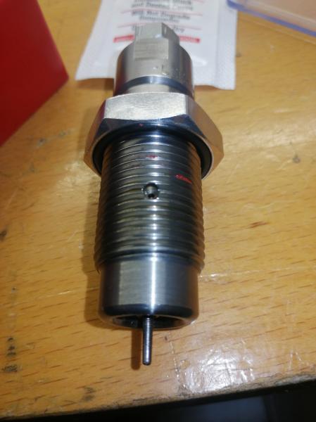

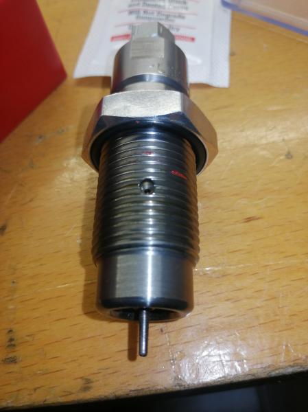

Otra consulta más,
Me he puesto a recalibrar las vainas disparadas Hoy y en el primer Die me he encontrado el agujero de la foto, sabéis para que sirve?
Buenas a todos
Estoy a la espera de que me llegue un uberti conversión en 44-40,necesitaría ayuda de 140
wibols
Mensajes: 5920
Registrado: 04 Sep 2008 01:01
Ubicación: BCN
Re: Ayuda recarga 44-40 para revoltver
Mensajepor wibols » 18 Ene 2020 05:32
para si te pasas con el aceite, que salga un poco por el.
ALMENDRALEJO
Mensajes: 1615
Registrado: 05 Nov 2008 08:01
Mensajepor ALMENDRALEJO » 18 Ene 2020 11:59
Es la primera vez que veo ese taladro en un die de Lee.
¿ los compraste nuevos? Parece que se hubiera hecho para fijar la contratuerca en la misma posición mediante un tornillo que llevan algunas tuercas que se compran aparte, o que le hubieran puesto alguna otra de un die Lyman o RCBS que llevan ese tonillo de fijación.
mamola
Mensajes: 395
Registrado: 03 Mar 2014 09:25
Ubicación: Vilanova i la Geltru
Mensajepor mamola » 18 Ene 2020 15:21
Si, son totalmente nuevos, solo lo tiene el de recalibrado
