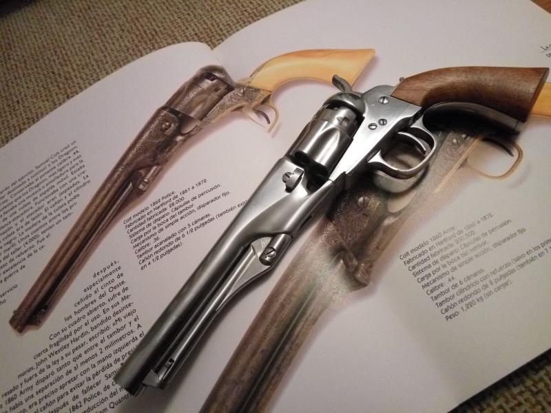

Buenas,

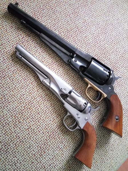

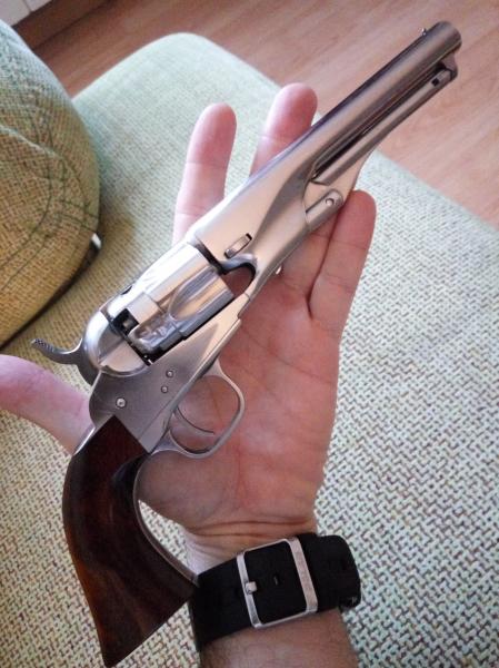

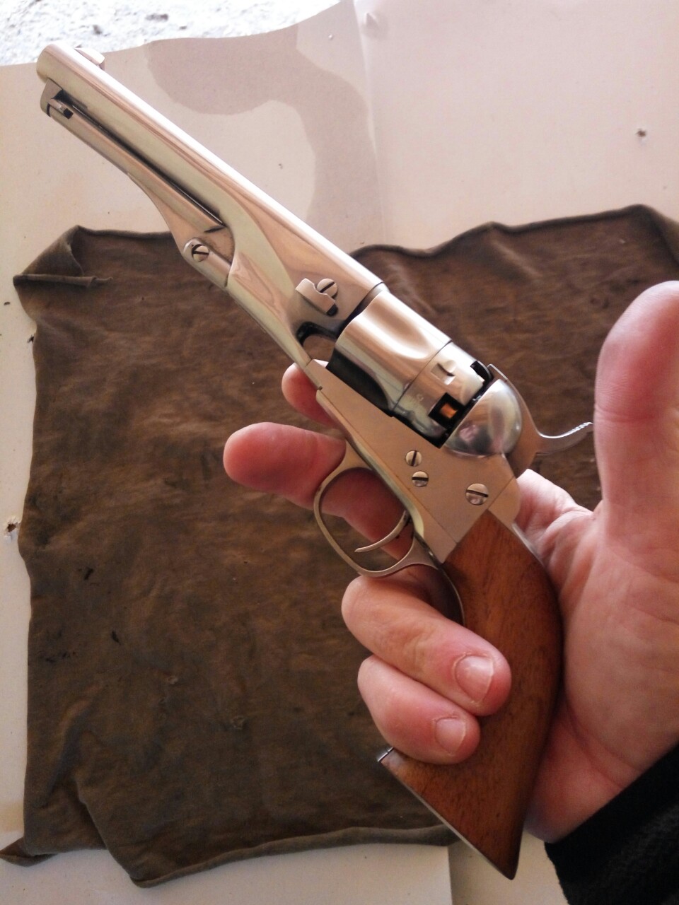

A ver que os parece esta pieza que ha llegado a mis manos, cualquier informacion sobre esta serie de produccion es bien venida.
Por lo que he leido, Uberti fabrico una serie limitada de esto revolveres en los 80, en inox., en este no pone Uberti por ningún lado, pero de reconocen punzones Italianos, Gardone y el que parece ser el cuño de Uberti, en su guía, pone Uberti.
Os pongo fotos del revólver con sus cuños, en alguna colocó un Rem 1858 al lado para que veáis proporciones.

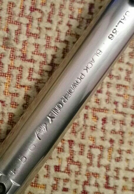

Los ajustes son excepcionales, creo que está solo estrenado, fotos de cuños:

Abjo adivino el cuño de uberti

Hola Sandokan, je je, la manera más "a lo rápido" es ver si tiene los números de serie por duplicado, si es así es muy posible que sea Uberti, los Pietta solo llevan una numeración.También llevan la numeración empezando por una letra.

Hola "Mad", gracias por tu respuesta, despues de verlo con detenimoento, lo tengo como Uberti seguro, el cuño en la base del cañón es inconfundible, lleva N° de serie completo en el bastidor, y 3 últimas cifras en cañón, tambor y eje del tambor. Estoy loco por estrenarlo, a ver pa'dobde van los tiros!!! :duel-guns: , imagino que altos y tendré que hacerle un punto más alto sobre el original.

Hola Sandokan, por el punzón AU la fecha del revolver sería de 1989, ya tienes un dato más :birra^:

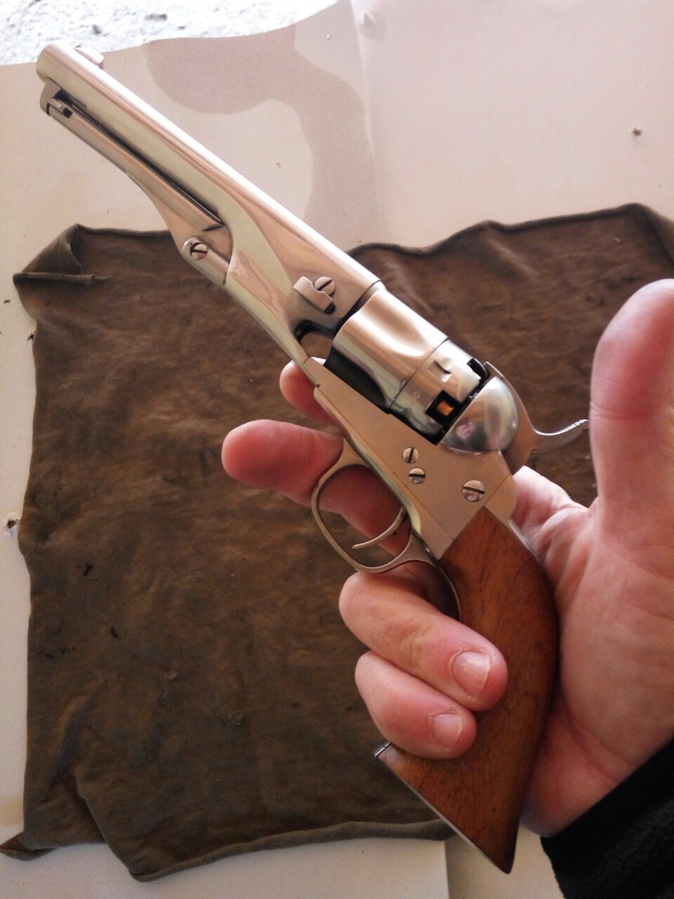

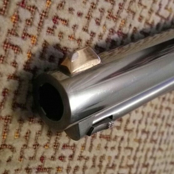

Hoy he estado probando el revolver, como era de esperar tira bastante alto por lo que tendré que suplementarle el punto de mira para ir ajustándolo para tiro de precisión (pide uno como 4mm más alto para bajar el punto de impacto 50 cms a 25 metros), lo he cronografiado, sorprendente la potencia de un arma tan pequeña.
Bola .375/80 grains, 16 grains + sémola, de Española FFFg, 224 m/s de media, lo que hace 130 Julios.
Bola .375/80 grains, 19 grains de Española FFFg, 265 m/s de media, lo que hace 182 Julios.
Bola .375/80 grains, 22 grains de Española FFFg, 282 m/s de media, lo que hace 206 Julios.
22 grains parece su carga tope, aunque mejorarán las prestaciones aún con Suiza N° 1, más fina y apropiada para este calibre, creo.

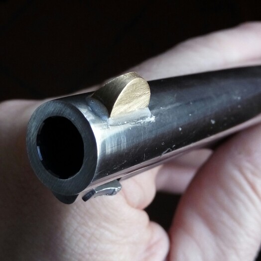

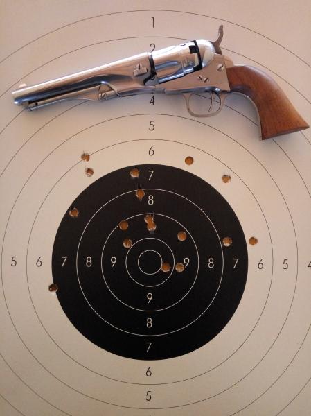

He progresado bastantel en la puesta a tiro del revolver y las expectativas son buenas, aún tira pelín alto, pero bien centrado y agrupara mejor cuando yo lo pare bien :mrgreen:, os cuento lo que le he hecho:
- Nuevo punto más alto sobre el original.
- Estabilizado del cañón con suplemento en el extremo de eje tambor.
- Cachas terminadas al aceite.
Os pongo algún blanco actual y alguna foto del proceso de puesta a tiro, vendrán blancos mejores cuandonlo termine.

Nuevo punto sobre el actual:

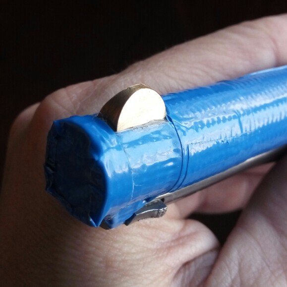

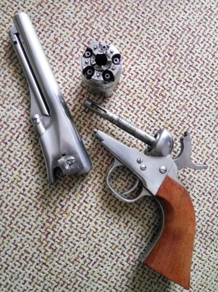

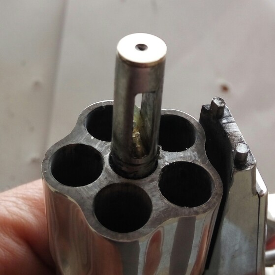

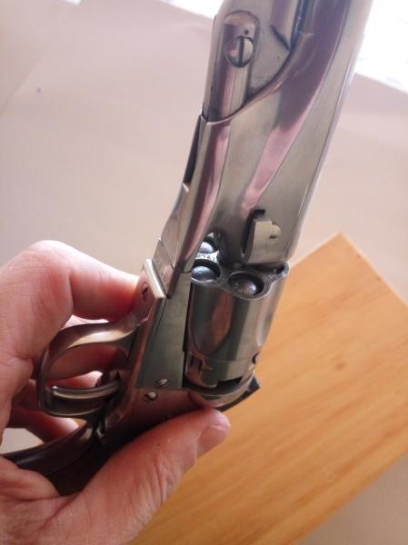

Suplemento para estabilizado del cañón, conforme las especificaciones de la patente original de Colt:

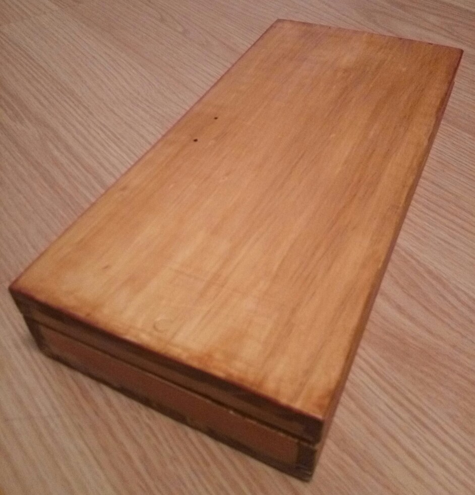

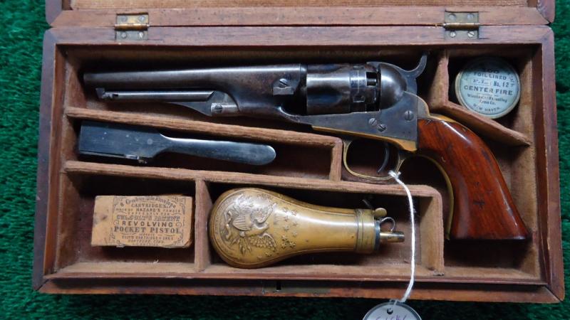

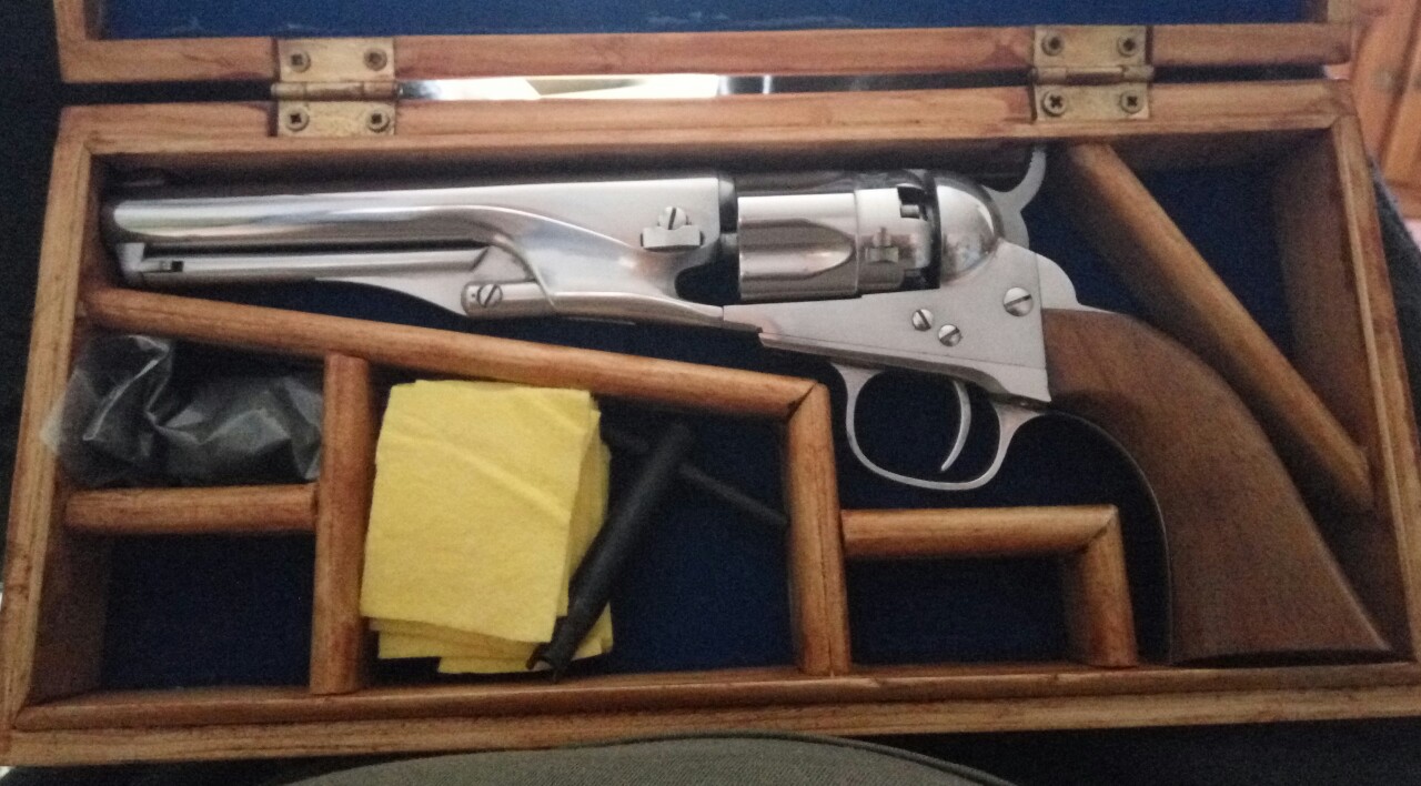

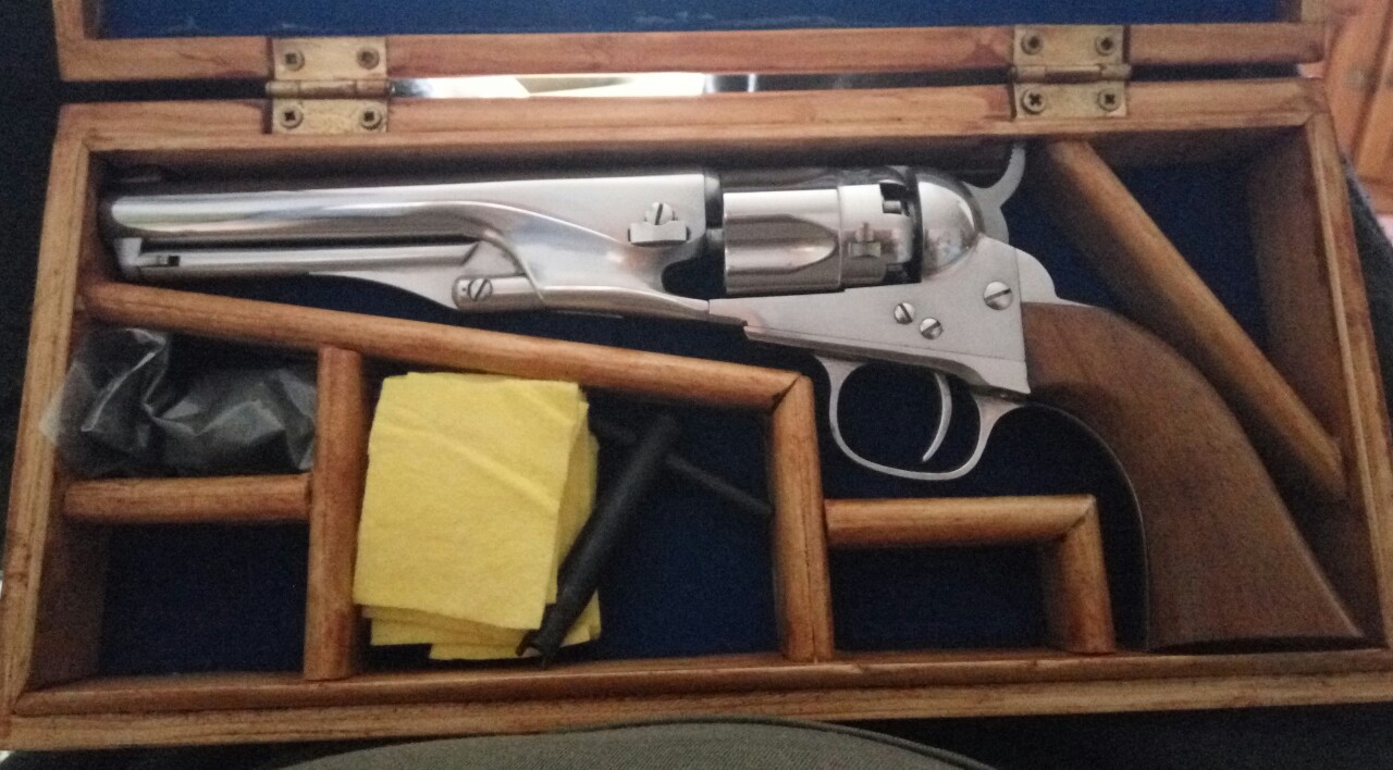

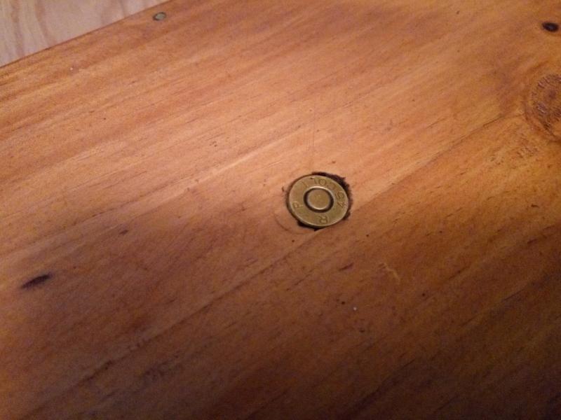

Aquí le veis ya en su maletín réplica de uno original, primera foto original y siguientes el que le he fabricado, debe ser austero, de hecho esta fabricado con largueros y maderas de cajas de vino, sin más:

Buenas noches. Bien chulo te ha quedado, a ver si nos pones los dientes más largos viendo el exterior del estuche.

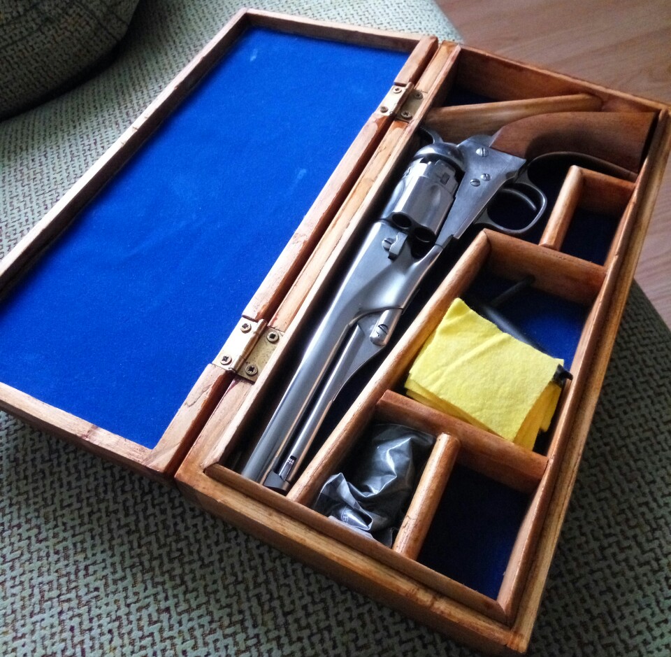

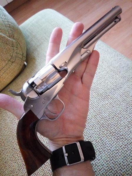

Muy austera por fuera, como las originales posiblemente, todavía le falta el cierre, a ver si pasan las restricciones y puedo comprarlo, fijaos otro que estoy preparando, fotos de abajo, y algún detalle que le he permitido en la tapa!! :mrgreen:

Buenos días. Muy guapa que está, si quieres, puedes probar a darle un poco de cera y seguro que gana un montón.
Aparte del cierre, puedes probar a ponerle un asa para facilitar el transporte, se me ocurre hacer uno con una tira de cuero.

Gracias por las sugerencias, siempre bien venidas, pero ahora lo que más me atrae es copiar los estuches originales, mira que había modelos de armas, pero el diseño de los estuches estaba bastante reglado.

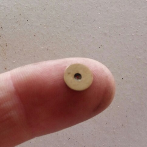

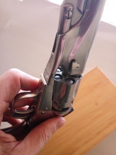

Buenas noches Sandokan yo tengo el mismo Revolver pero Pavonado
Y tengo dos problemas :
El martillo no llega a golpear adecuadamente
la chimea ( no Todas ) y suele Fallar porque falta como un mm.
Tienes alguna Experiencia Sobre esto ?
La siguiente pregunta es :
Donde colocas la arandel de la foto, yque efecto hace ?
AGRADECIDO de antemano espero tu consejo porque est
Revolver No lo uso por ests circustancias
