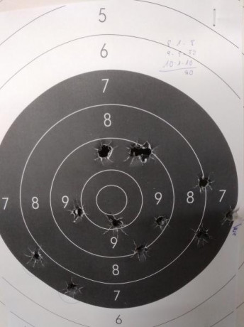

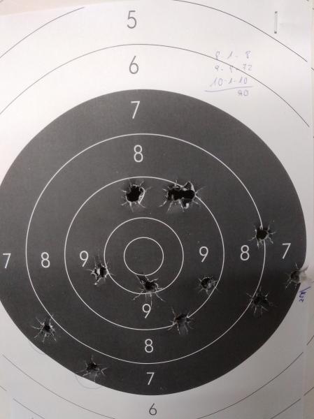

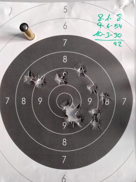

La verdad que ya he tirado dos o tres días con bola con la carga floja que he dicho y es con lo que mejor voy tirando. Con proyectil, con las cargas que voy haciendo no consigo nada, ni tirando apoyado, vamos, de ni entrar en lo negro.
Esto es lo más decente que he hecho, con bola y en posición de tiro(los tres primeros blancos que he hecho en mi vida en pie sin apoyos). Los tiros de más a la derecha son todo cagadas mías.
El rifle en cuestión es ligero y me cuesta pararlo, y esa mezcla de disparador fino, inexperiencia y ligereza dan lugar a eso, cagadones.
Por lo demás, como decía, contento con las sensaciones, ya que según disparo, antes de mirar por el visor intuyo a donde ha ido el tiro.

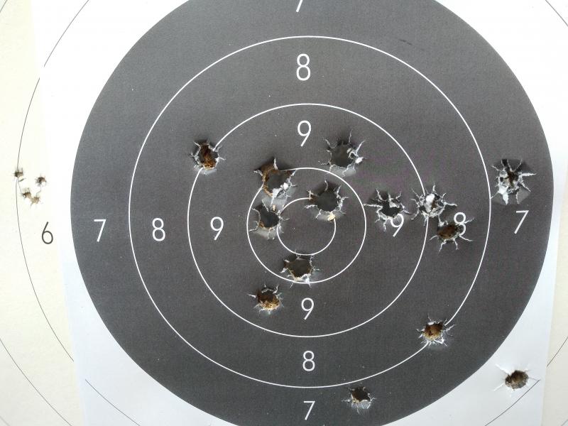

He probado cargas con punta, de entre 15 y 30 grains de de 3f con punta de 250grains. La de 15 no tenía chicha, las demás, de 20 para arriba ya era disparar y oir al instante el parabalas. Aún así todas las cargas me desparramaban por el blanco.
Decepcionado volví a la bola e hice dos cargas, la "escuálida" de cacillo de 9P y sémola 1'3cc y la inversa. 1'3cc(unos 20grains) de 3f y un cacillo del 9p de sémola.
Los resultados, muy similares y todo dentro del 10.
Así que me quedo con la carga con bola.

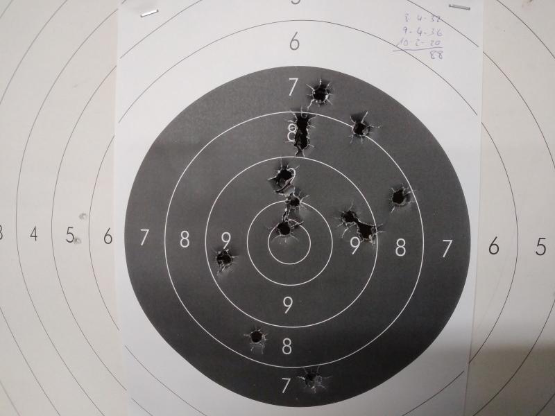

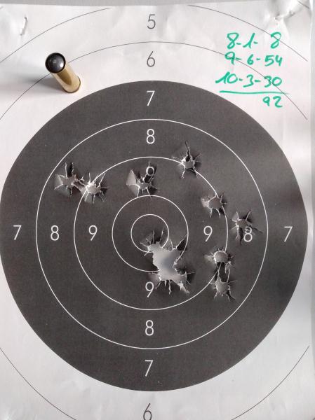

En la tirada de club me fui con un 86 producto de los nervios y tirones de la inexperiencia.
Esta mañana he vuelto con "más calma" y muy satisfecho me he vuelto. Los primeros tiros dispersos por las prisas pero luego, tras bajar pulsaciones y calmarme, una maravilla, cerrando con un grupete de 5 tiros a las 5 en el 9/10 que me ha sabido a teta
Resumiendo, a esta carabina le va la bola.

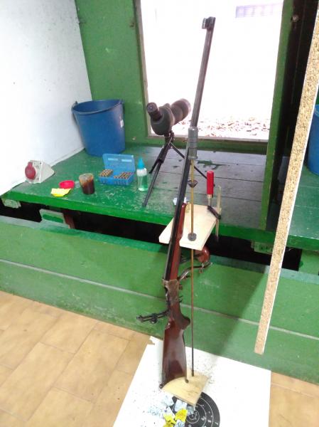

Tiro con diopter y túnel en Núñez de castro civil.
A ver si me pongo a tono y este año que entra me animo a salir de mi región a copa presidente que se hagan cerca.
Aunque no me hayan ido bien, gracias por tus aportes wibols, más adelante cogeré otras puntas distintas y seguiré haciendo pruebas.

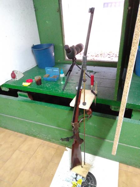

Una fotico del kilométrico rifle
Un saludete
