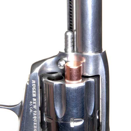

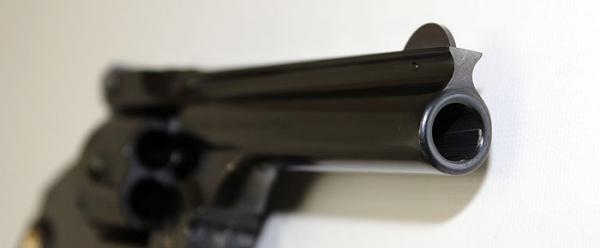

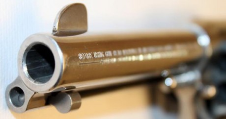

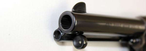

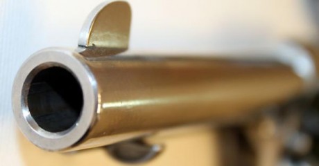

Amra
Mensajes: 3051
Registrado: 15 May 2014 12:51
Re: Recarga45LC.
Mensajepor Amra » 26 Ago 2019 01:18
SHERIDAN escribió:Gracias compañero, pero necesito saber el calibre ideal para un revólver fabricado por Uberti. Normalmente, distintos fabricantes suelen tener pequeñas diferencias en cuanto a la fabricación de sus armas, incluyendo el calibre.
Buenas noches.

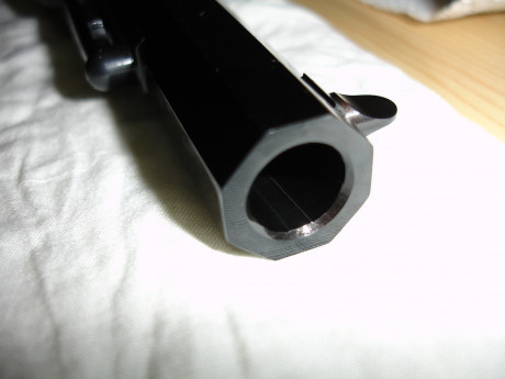

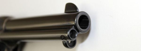

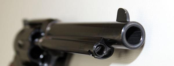

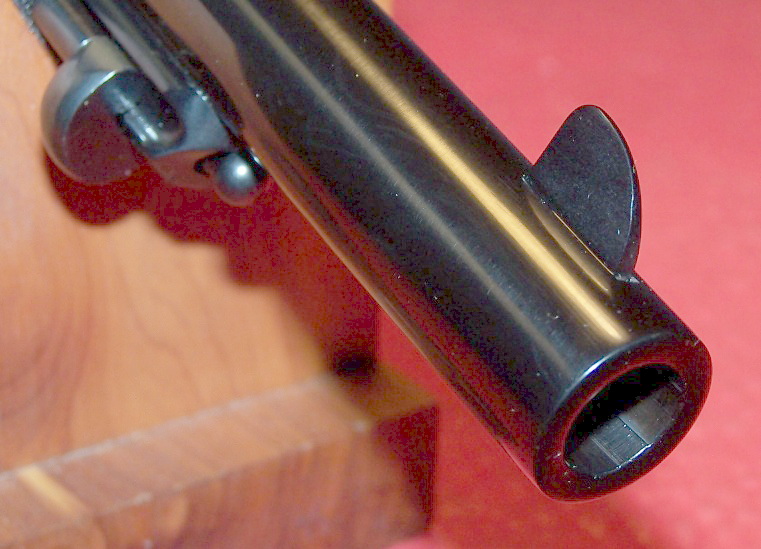

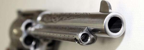

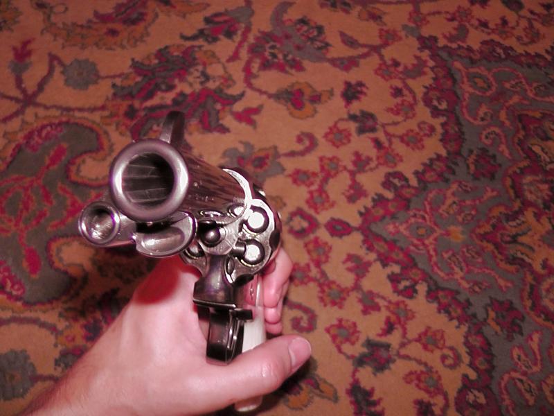

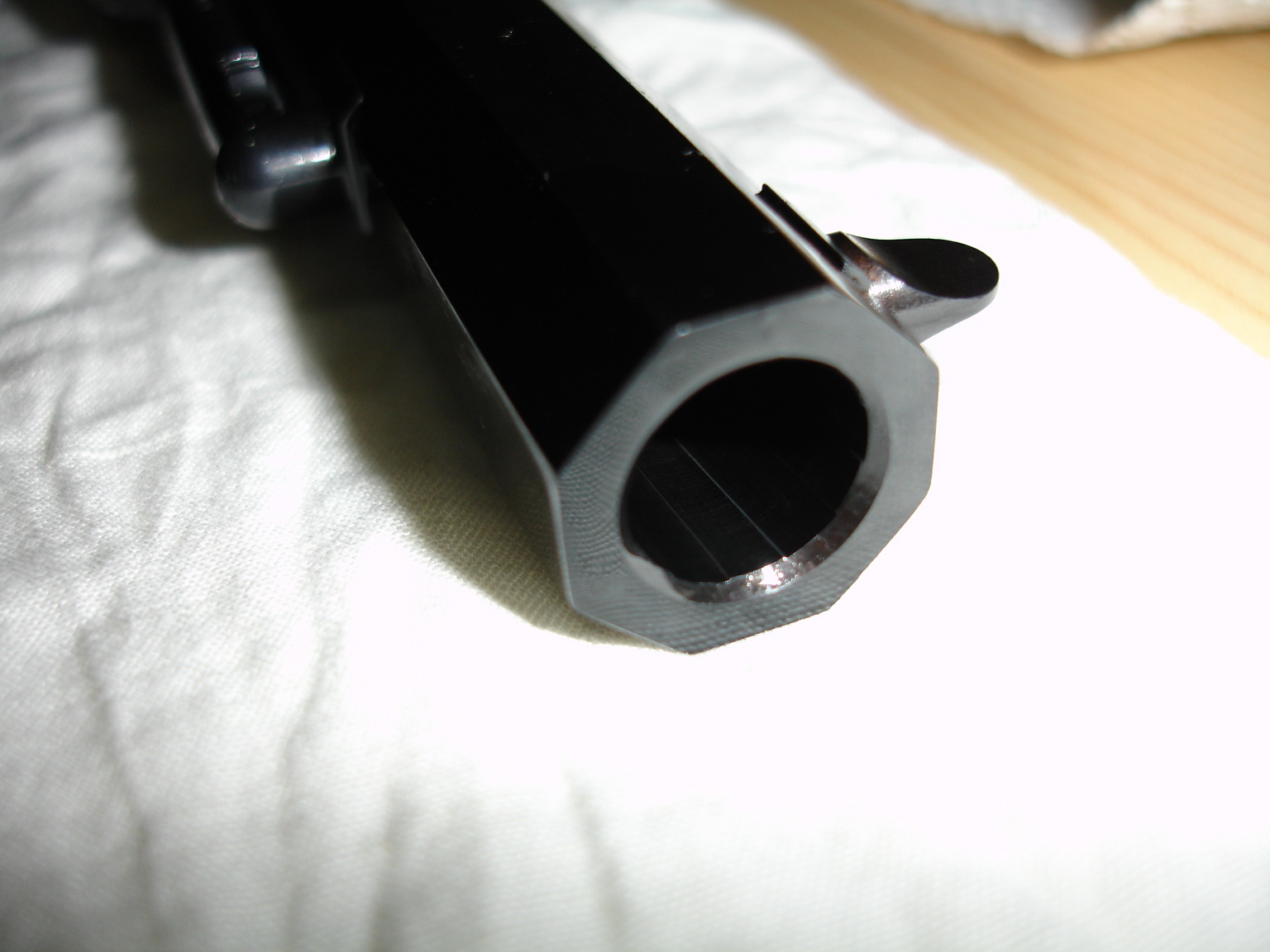

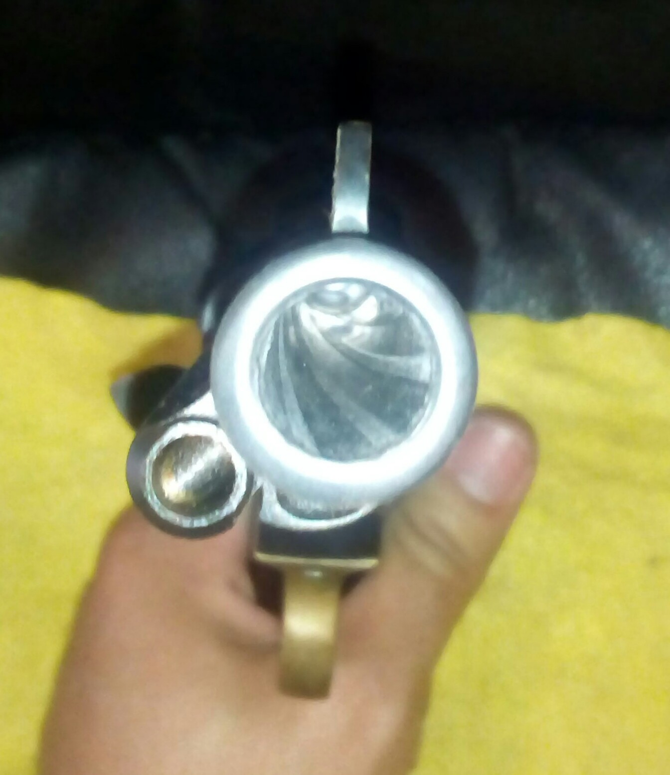

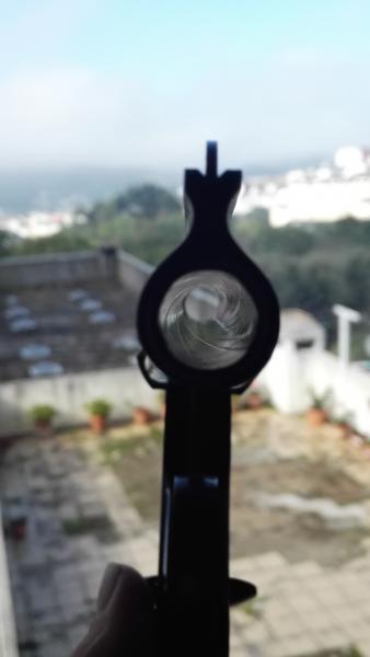

Una consideración importante en relación al calibre es que primero tenemos que medir las gargantas del cilindro, que al poder ser de diferentes tamaños comprimirían una bola de .457 a .452 si fueran de ese tamaño dichas gargantas, por lo que daría igual el tamaño sobredimensionado de .457.
Hola compañeros.
Estoy pensando en recargar cartuchos del 45LC. pero con bola en vez de bala, y ahí es 81
Hola compañeros.
Estoy pensando en recargar cartuchos del 45LC. pero con bola en vez de bala, y ahí es 82

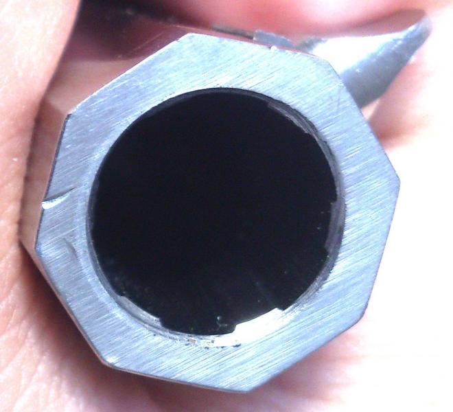

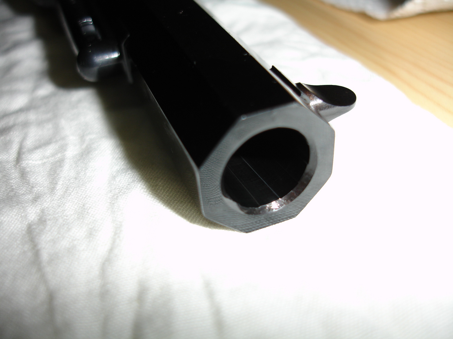

¿Por qué usar bola?, la razón principal es debido a que al tener una menor masa el proyectil, tienen un menor retroceso y una mayor velocidad inicial, además no presentan el problema mas común que tienen los proyectiles tradicionales que es su inestabilidad por toma de estrías inadecuada al ser muy tenues en estos revólveres, es decir la bola coge estrías mucho mejor y se centra en el cono de forzamiento de una forma optima por lo que la precisión es mayor, en teoría.
En cuanto a las estrías y el paso de estos revólveres están pensados para pólvora sin humo y proyectil encamisado ó plomo muy duro, por ello la poca profundidad que tienen todos, comprobado Uberti, Pietta, Ruger, Colt en sus modelos de cartucho metálico replicas de vaqueros y confederados, tienen todos el mismo estriado tirando a muy poco profundo, unos ligeramente más que otros pero todos insuficientes para pólvora negra y plomo blando como los de avancarga.
En relación al conversión tiene exactamente la misma estría y paso que el cattleman, es decir muy poco profunda, el porque de su mayor precisión yo diría que es por su cañón de 8 pulgadas, su gatillo, muy importante este ultimo detalle porque el gatillo de los cattleman es muy malo para precisión y sobre todo por su reparto de masas, el cañón esta mucho más bajo, en línea con la mano, por lo que el retroceso es más lineal, es decir gira menos en la mano que el cattleman, eso unido al gatillo y las 8 pulgadas dan mejor precisión.
Yo elegiría bola .454, la mayoría de Ubertis tienen gargantas .452 ó .454 y sus cañones son .450 ó .451 dependiendo de la fecha de fabricación, los más modernos gargantas .452 y cañones .451, otros gargantas .454 y cañones .450, los que tienen cañones .450 es debido a su posible utilización con cilindros .45 acp por ser .451 los proyectiles.
El paso es 1:16 en la mayoría por no decir todos en 45 colt/acp.
Repito hablo de modelos vaquero no otros modelos de diferentes marcas.
Esta es mi experiencia.

Colt:
Hola compañeros.
Estoy pensando en recargar cartuchos del 45LC. pero con bola en vez de bala, y ahí es 91
Hola compañeros.
Estoy pensando en recargar cartuchos del 45LC. pero con bola en vez de bala, y ahí es 90
Nuestro carácter es el resultado de nuestra conducta.

Pietta:
Ruger:

Uberti:

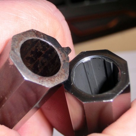

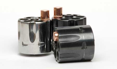

Y por ultimo los de avancarga:

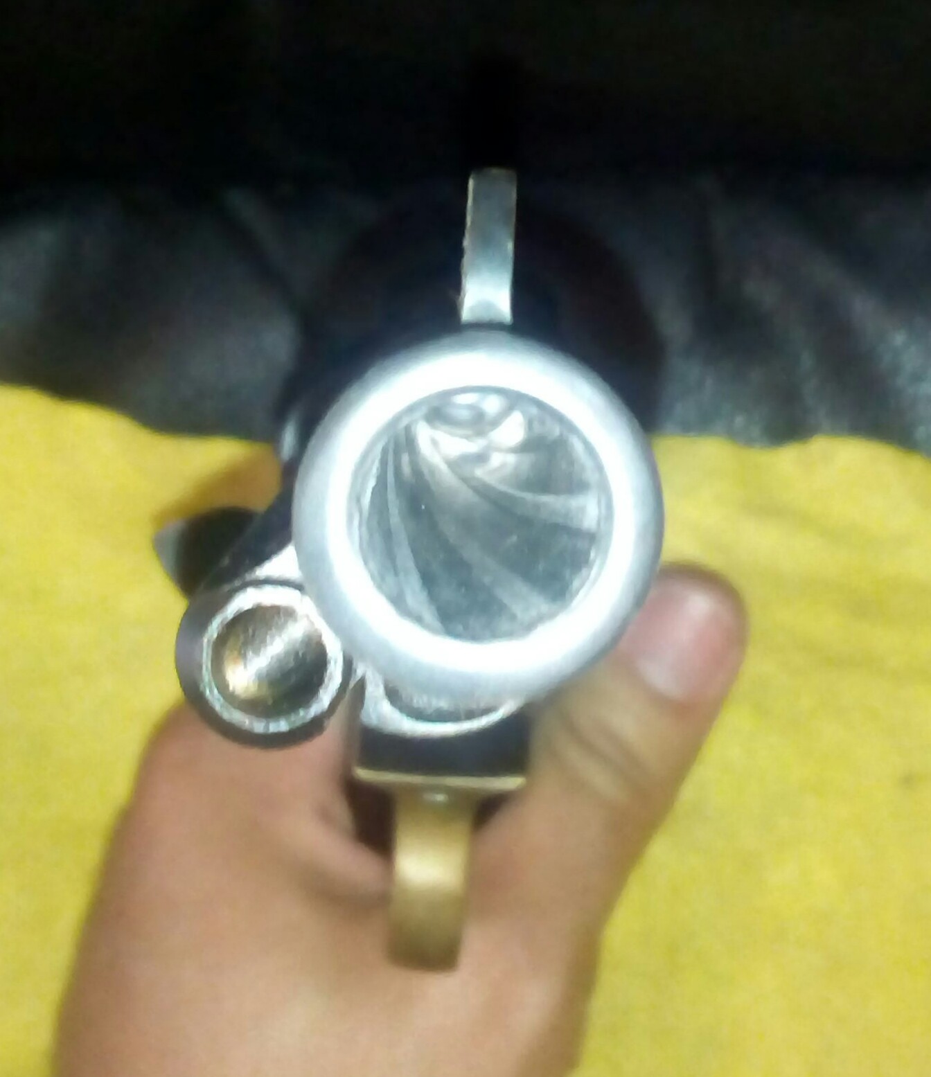

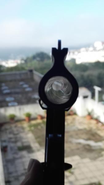

Uberti 1858 inox avancarga:
Hola compañeros.
Estoy pensando en recargar cartuchos del 45LC. pero con bola en vez de bala, y ahí es 130
Esto si que es un estriado profundo.
