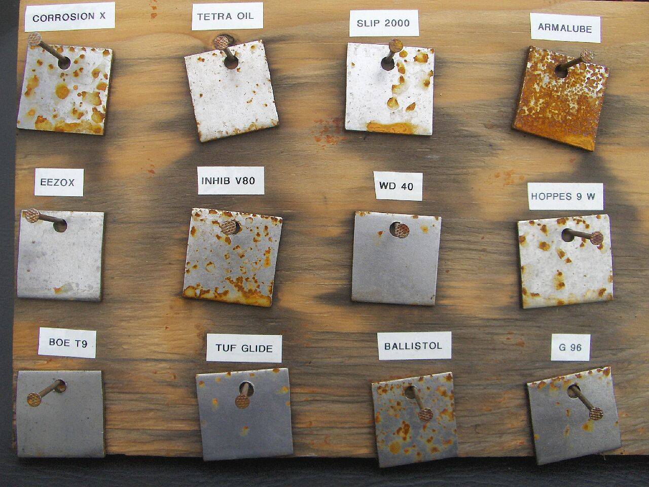

Pones en el buscador "WD40 rust test", y te salen varias pruebas serias de la calidad de este aceite, vendido hasta en el super, y de los mas baratos.
Que los hay un poco mejores, si, multiplicando su precio varias veces.
Que los hay peores, también, y con marcas supuestamente premium, y bastante mas caros....
Una foto de una de esas pruebas, dejando unas piezas de metal a la intemperie varios días.

Desde luego no puede ser una respuesta mas gráfica............ uno de ellos mas que un protector parece un oxidante
Muchas gracias
