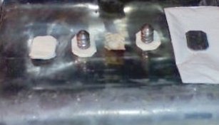

yo tambien probe el poner calepino en la maxibala y en la REAL por abajo sin llegar a la punta en un in-line calibre .50 y vuelta 1/48 pero no encontre mejoras. Normalmente con el a cincuenta metros uso una minie que es plana por encima y por los lados solo lleva unos pequeños aros de engrase. Parece un perdigon de baso de los usados en aire comprimido. A 50 m. se amontonan, y facil de cargar al ser proyectiles subcalibrados- La LEE modern minie.
- Adjuntos
- REAL con calepino a medida
- buenas-para-tiro-con-maxibala-lubricada-en-rifle-.45-es-necesario-555938.jpg (17.29 KiB) Visto 3183 veces

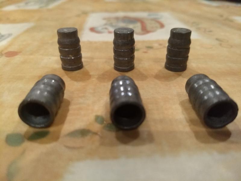

Aprovecho el asunto Sakovalmet, para decirte que yo utilizaba una minie para mi Wesson cal 45 de HEGE adjunto foto, que tambien es dificil de definir, el problema es que en la web que me las enviaban de Alemania, no estan, no responden.... y me he quedado a dos velas, esta bala montaba un tiro sobre otro, con 15 grains de polvora suizaN1,la bala pesa 247 grains, y diametro exterior 11,33mm, tendre que volver a plantearme otras soluciones a menos que alguien sepa que paso con la persona que hacia y enviaba estos productos de esta web,

Re: ¿Es necesario calepino con maxibala lubricada?
Buenas noches;
Voy a comentar mis experiencias por si a alguien le sirven, ya que yo también tiro con un Wesson de calibre .45.
De siempre he utilizado la maxibala de Lyman,con unos resultados muy dispares; (unas muy buenas tiradas, y otras no ya aceptables, sino peores)
Un dia se me ocurrió probar con los proyectiles de Lee del 45 Colt de 255 greins (tres bandas de engrase), y...Fabuloso!!
Creo que para el paso de estria del wesson, este proyectil es ideal.
También hice pruebas con otra bala del 45 Colt, pero la de de solo dos bandas de engrase y 200 Greins; Esta no funcionó tan bien como la primera, y creo que era debido al tamaño de la bala que quedaba algo pequeña para ese paso de estría.
Llegué a la conclusión que la maxibala (con un peso muy parecido a la del .45 Colt) era demasiado larga para el paso de estría, y por contra la del 45 de dos bandas de engrase, como he comentado era algo escasa de tamaño.

Hola percusion;
Te envío los datos:
-Marca =Lee
-Coeficiente balístico= .210
-452-255-RF
Referencia -90358
Esta referencia corresponde al molde de dos cavidades; Hay otra, 90349 que es para moldes de 6 cavidades.
A mi particularmente los moldes de 6 cav. no me gustan, porque creo que los proyectiles no salen tan uniformes.
Como puedes ver, tiene un coeficiente balístico muy notable, aún cuando es un proyectil pensado para arma corta. Creo incluso que este coefi. balist. puede ser algo mayor en un arma de cañón largo; (rifle).
