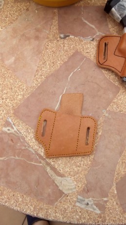

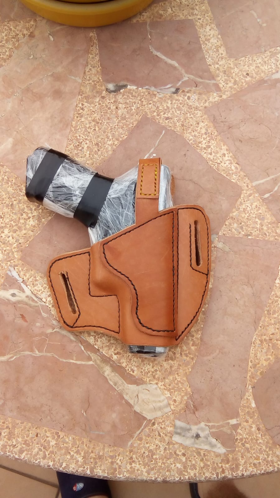

buen intento de estar entretenido durante la semana para hacer la primera funda.
pero se puede hacer mejor y con mejor material.
https://www.tandyleather.com/es/

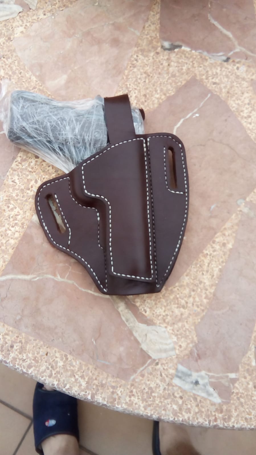

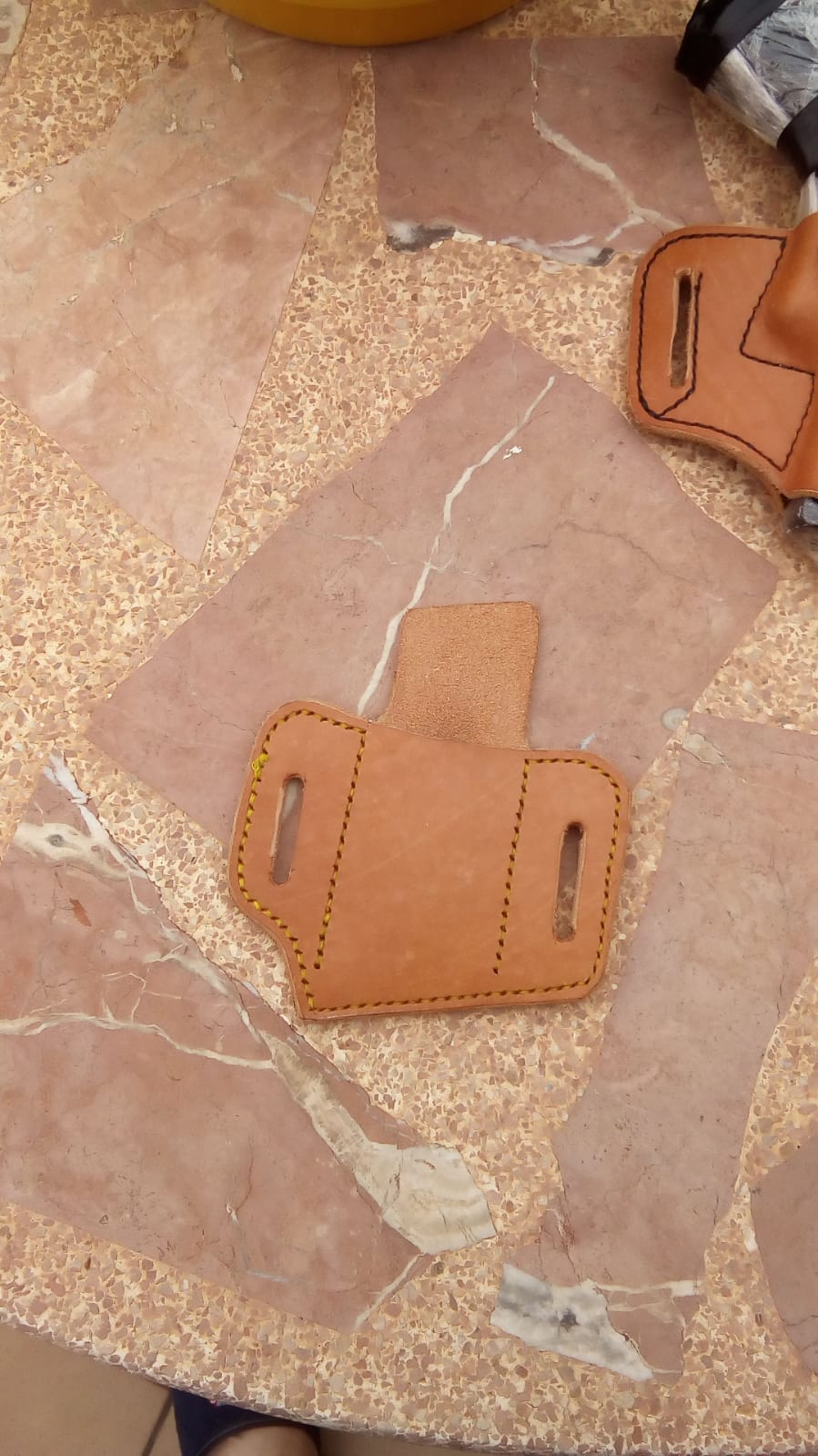

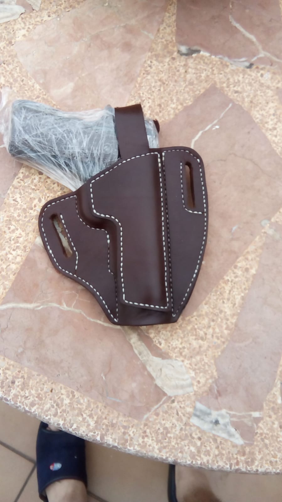

aquí tienes una pagina donde puedes conseguir todo lo necesario para hacer una funda de cualquier cosas, desde un movil asta funda de taco de billar, tienes todo cuero de cualquier color y procedencia cabra, vaquetilla, toro, caballo, bisonte, etc etc. hilos encerados , agujas marca puntadas y algo mas que seguro me dejo en el tintero.
aquí tienes unas imágenes de como puede quedar una funda hecha amano y para dos armas diferente una es para 1911 y la otra para glock 17,19 aunque también van otras, la primera es un porta cargador de glock. y todo cosido con hilo encerado y a dos agujas para que quede bien prieto y no se abra la costura. el cuero es de 3 mm de grosor y una esta engrasada la otra no.

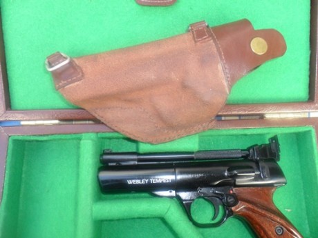

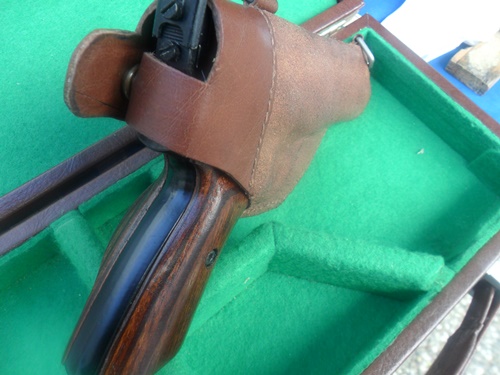

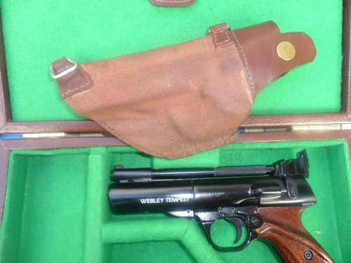

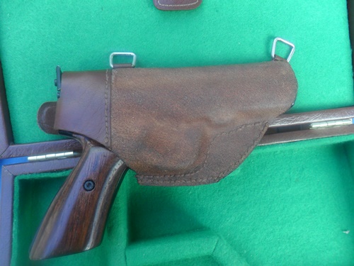

Mensajepor webley56 » 29 Nov 2018 01:03

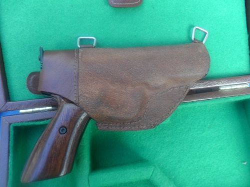

Compañero te agradezco el dato, es para tener en cuenta y he de destacar que haces buenos trabajos, pero para mi el reto es hacer cosas con poco gasto de dinero, habilidad e ingenio. He hecho una funda sobaquera con cuero de un maletín viejo para una pistola webley ( no es para aplaudir, pero me complace hacerlo) Algunas fotos.
P.D.: Maletin y cachas tambien hechas por mi, solo como hobby.
