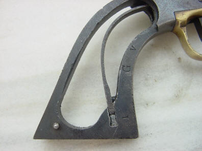

Mira si tiene algo calzado en la base del alojamiento que pueda aumentar la tensión del muelle real:
Hola buenas pues eso...
Qué un novato que ha desmontado el revólver y no sabe montarlo y no quiero liarla... 60

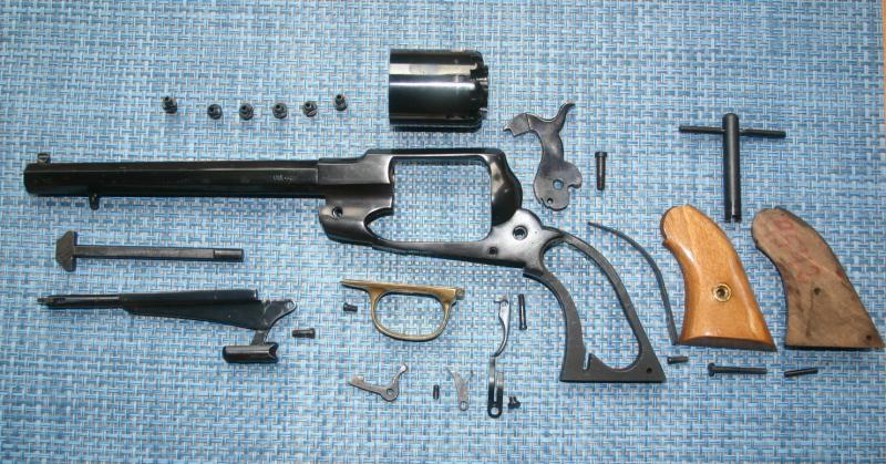

https://www.avancarga.com/8_articulos/25/1_revolver/temas/15_despiece/15_despiece.htm
En este otro vídeo se aprecia mejor la técnica:
Nuestro carácter es el resultado de nuestra conducta.

alvaro95 escribió:En el vídeo el sujeto pone el muelle real como quien unta mantequilla... El mío está como una piedra y no puedo meterlo... Mis pulgares dan fe de ello... A alguien le pasa lo mismo?
No seas blandengue. En el oeste se metía el muelle con la gorra.
Broma aparte, es cierto que los Santa Bárbara tienen el muelle fuerte, pero si tienes un alicate de punta estrecha, lo encajas abajo la mitad del ancho del fleje, curvas el muelle con los alicates, lo colocas debajo del rodillo del martillo y lo acabas de introducir abajo el total del ancho quedando perfectamente encastrado en el armazón.

Ojalá tuviera el muelle original, pero el motivo de que lo tuviera que desmontar es que el de sb partió... Y el de ahora, que de medidas anda igual es un Uberti...

Amra escribió:Mira si tiene algo calzado en la base del alojamiento que pueda aumentar la tensión del muelle real:
Buenísimo lo de las bridas!!
