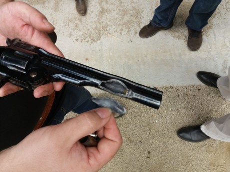

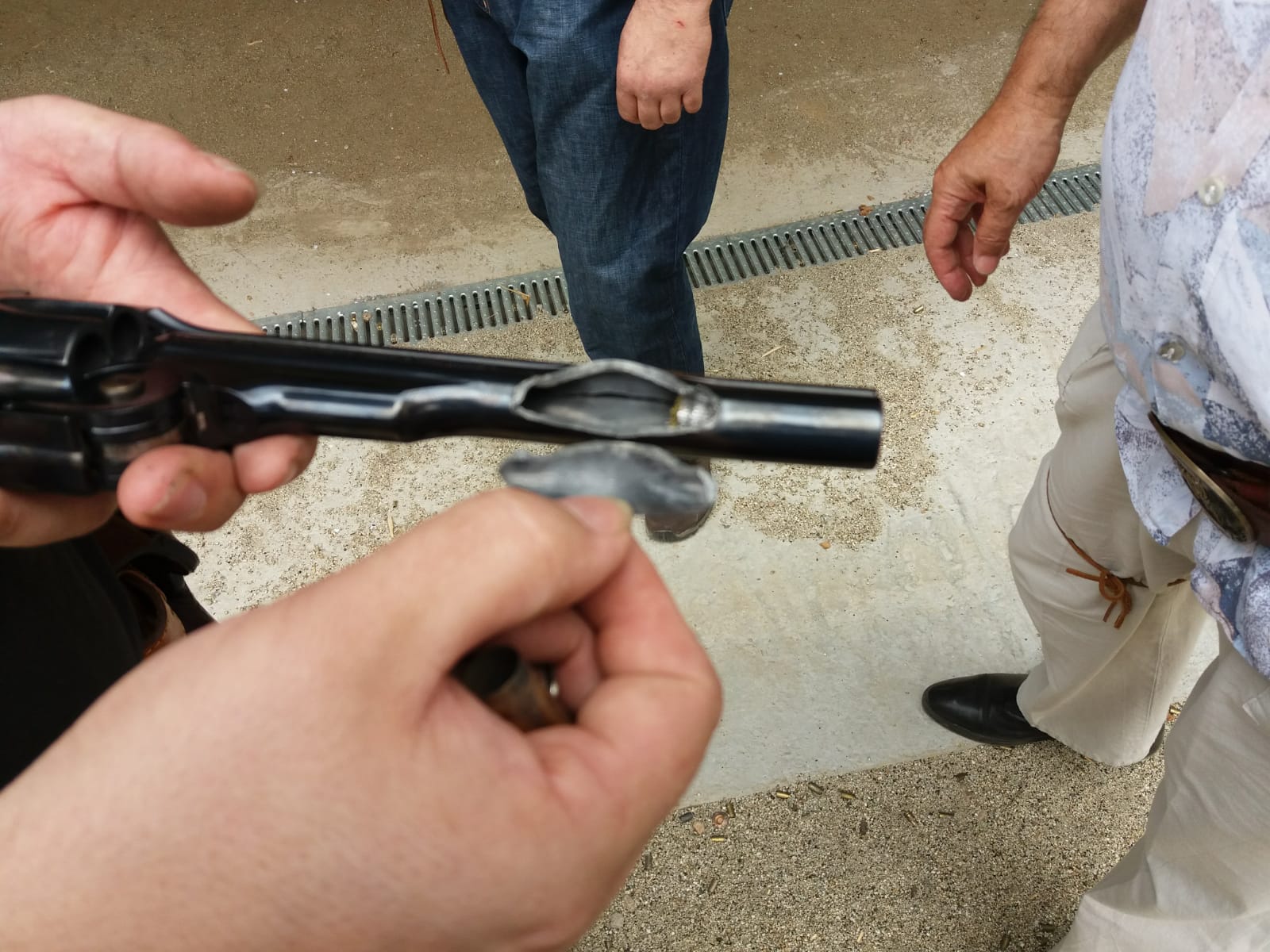

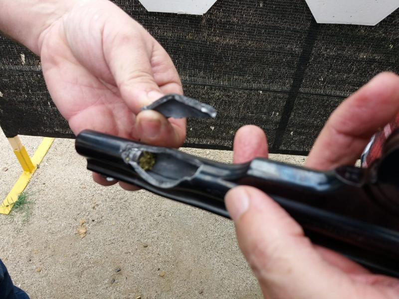

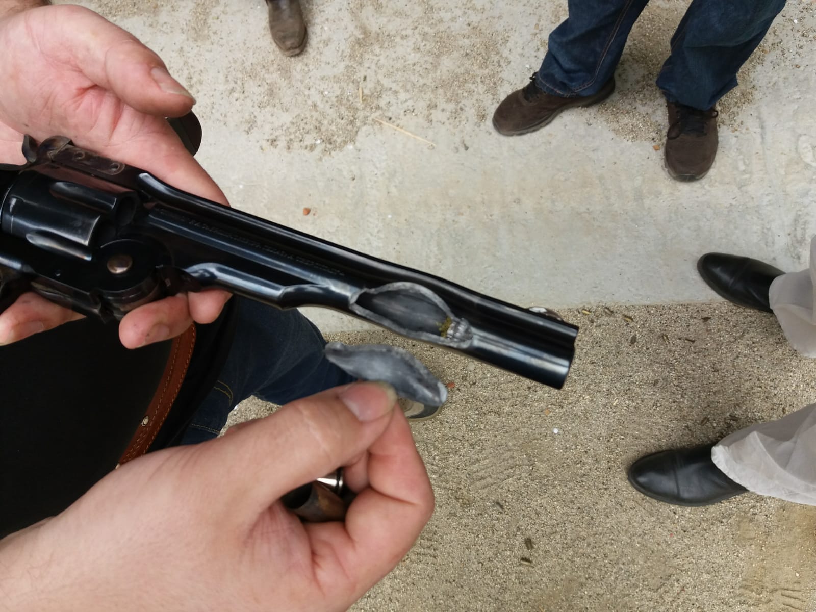

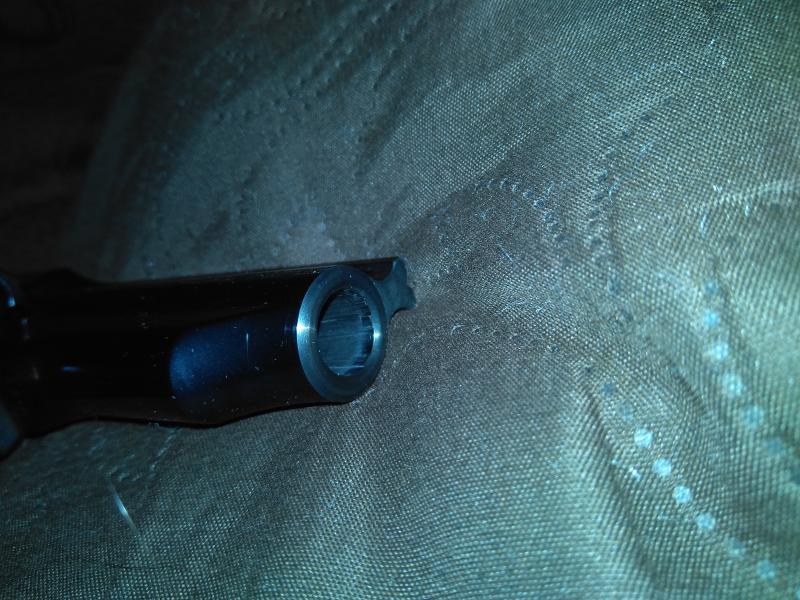

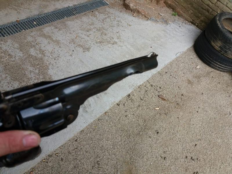

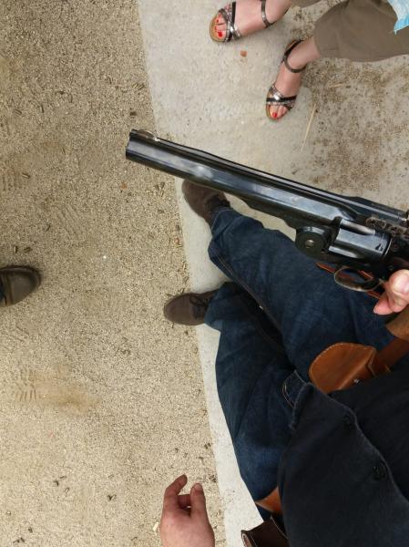

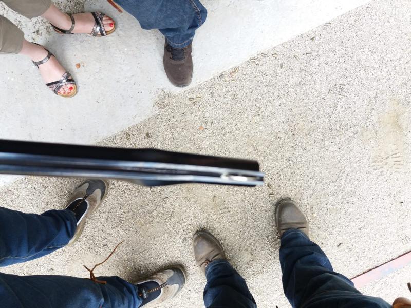

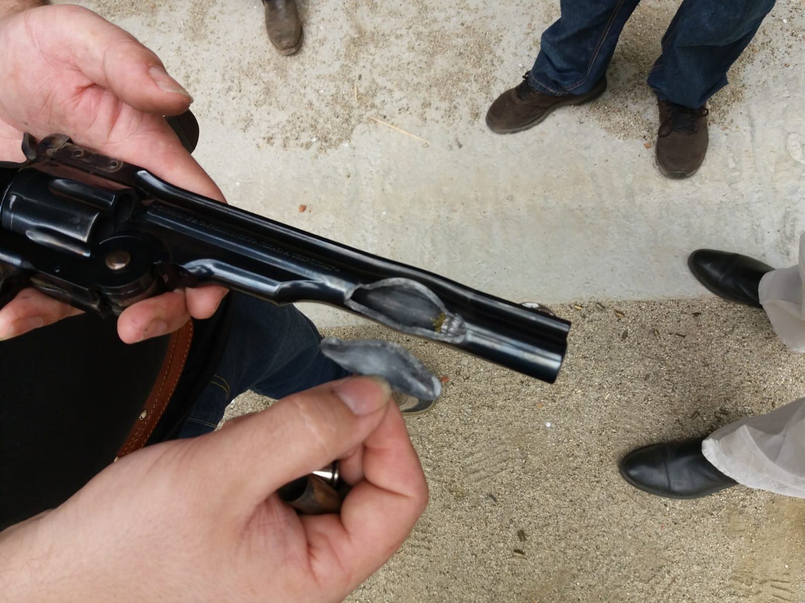

mucho cuidadin y prestar el maximo de atencion al recargar, en una tirada este fin de semana nos llevamos un buen susto al reventar un cañon por falta de polvora en una bala.
El amigo vacio el tambor entero; 1 ok, 2 falla, 3 hernia el cañon, 4 revienta la hernia y sale por el lado, 5 y 6 salen hacia el lado por el agujero del 4...
Desde mi punto de vista esto demuestra que el angel de la guarda existe y que los uberti son resistentes pero no indestructibles.

Afortunadamente, sin daños colaterales en humanos.

Desde luego se empeñó en destruirlo.
Tendría que haber parado, no?
Ranti
Mensajes: 1368
Registrado: 31 Ago 2008 11:01
Re: Y el schofield, D.E.P.
Mensajepor Ranti » 23 Jul 2018 14:48
Pues si. Al disparar sin pólvora debería haberlo notado y ver que si el impacto no estaba en el papel tendría que estar en otro sitio.
De todas formas genial que el tirador no sufriera daños físicos.

Pues ahora, o lo convierte en un "snubnose", o lo da de baja...

Ranti escribió:Pues si. Al disparar sin pólvora debería haberlo notado y ver que si el impacto no estaba en el papel tendría que estar en otro sitio.
Estabamos disparando a tarjetas y con tiempo cronometrado en unas instalaciones de IPSC, normalmente vaciamos el tambor y luego miramos puntuaciones.

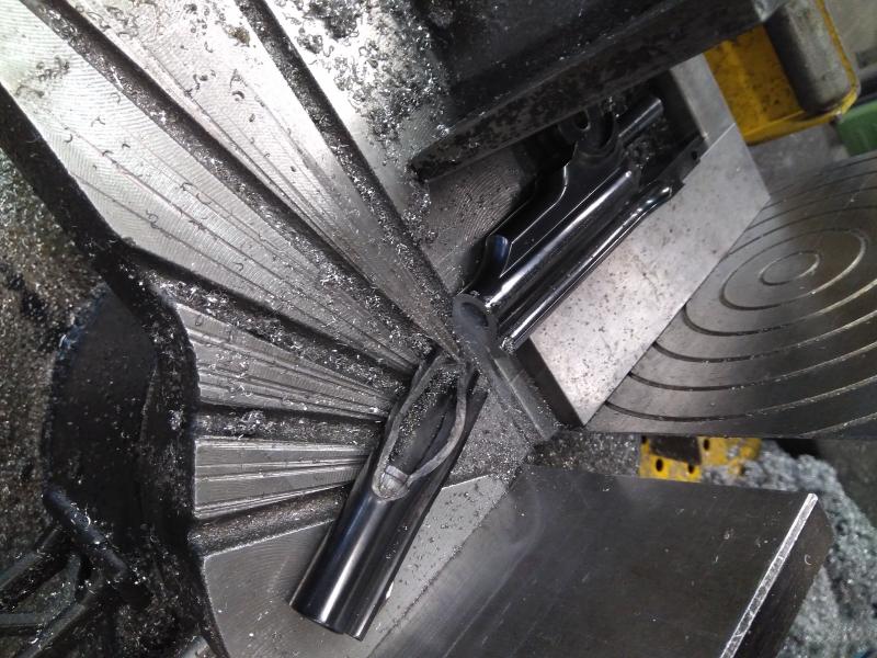

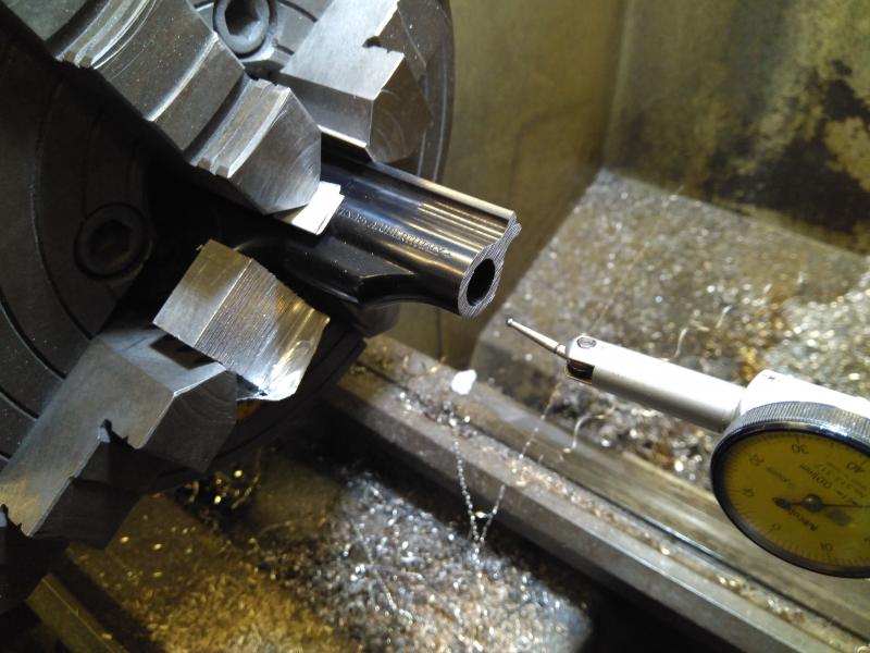

Pensandolo bien, debio ser un fallo de carga o de ignicion, si la bala no hubiese tenido polvora, solo con el fulminante no hubiese llegado tan lejos, se hubiese quedado en el cono de forzamiento.

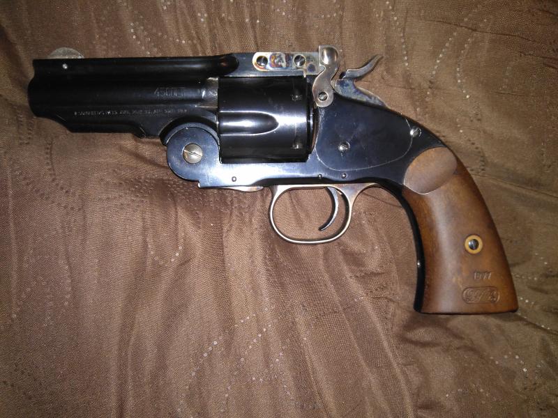

JotaErre escribió:Pues ahora, o lo convierte en un "snubnose", o lo da de baja...
en ello estamos, despues de verificar por liquidos penetrantes hasta donde llegan las grietas, podriamos cortarlo a un maximo de 3-3/4" para sanearlo, Uberti lo fabrica con cañones de 7", 5" y 3-1/2", posiblemente lo dejemos en 3-1/2, pero el armero de confianza cierra por vacaciones dentro de dos dias (malas costumbres de los aspanoles), y luego hay que mandarlo al BOPE que tambien estan de vacaciones, seguramente hasta septiembre no toquemos nada.

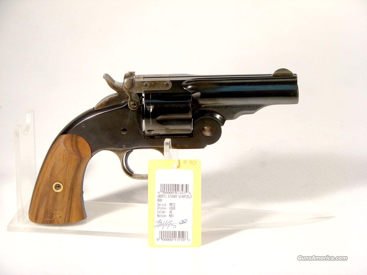

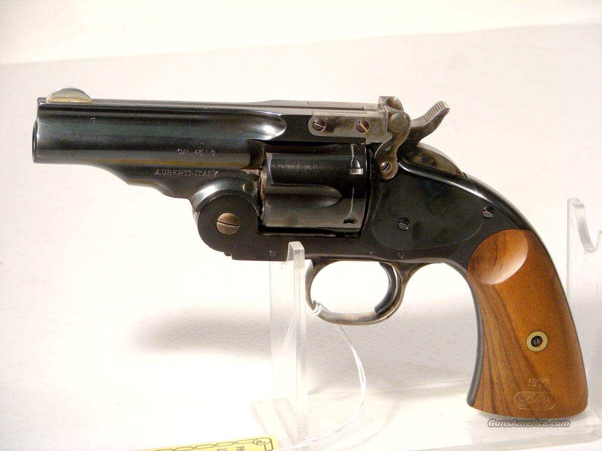

wibols escribió:posiblemente lo dejemos en 3-1/2
En 3 ½ no esta nada mal:

Reincidente escribió:Pues menos mal, si se queda en el cono de forzamiento el reventón hubiese sido mucho peor, tambor y seguramente armazón habrían saltado por los aires, con el peligro que conlleva.

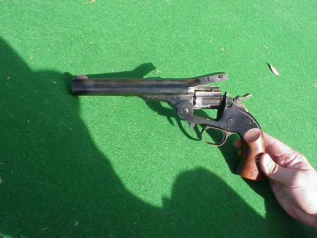

“La parte superior del cilindro pasó entre otro tirador y yo y sentí que la brisa pasaba por mi cara”:
No es mió pero esa es la descripción grafica de lo que le pasaría al revolver, a los humanos mejor no pensarlo.
No veo forma de poder comprobar estos errores una vez cometidos más allá de observar el blanco, el retroceso, el sonido, porque meter un cable o algo por el cañón para ver si ha salido el proyectil no lo veo posible.

Cuando lo tengas arreglado, queremos fotos...

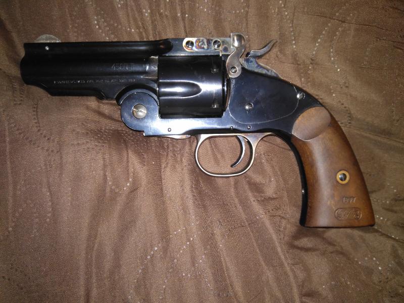

wibols
Mensajes: 5920
Registrado: 04 Sep 2008 01:01
Ubicación: BCN
Mensajepor wibols » 26 Jul 2018 09:58
JotaErre escribió:Cuando lo tengas arreglado, queremos fotos...

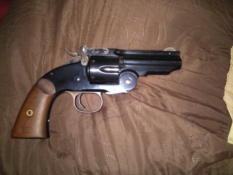

Pues para sorpresa mia, con la caaalmaaaa que se suele tomar las cosas el armero, ahora que huele las vacaciones parece que se haya sentado encima de unas guindillas...
Eso si, para ponerme el caramelo delante y quitarmelo de las manos antes de lamerlo, porque hasta septiembre el bope esta cerrado...

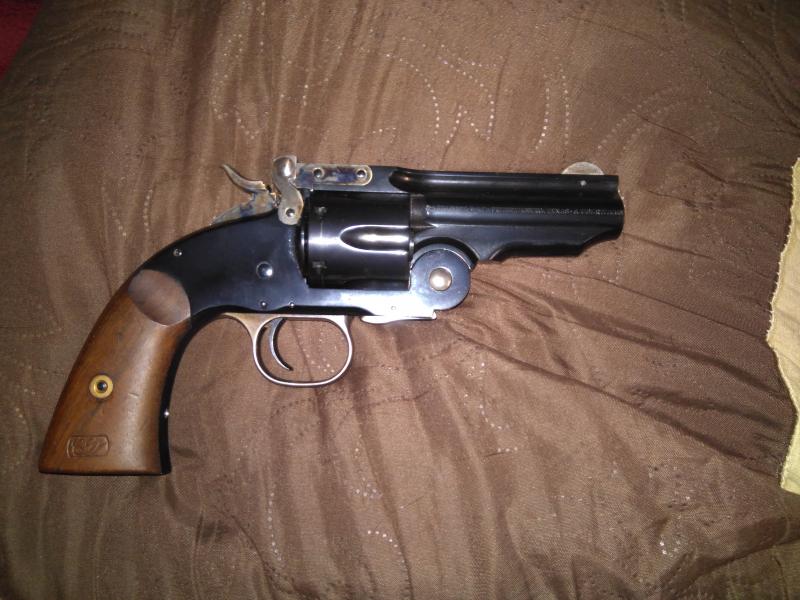

wibols
Mensajes: 5920
Ubicación: BCN
Mensajepor wibols » 26 Jul 2018 10:02
Y asi queda, a ver si puedo acercarme con el mio de 7" y saco fotos juntos para compararlos.

Reincidente
Mensajes: 3584
Registrado: 22 Jul 2017 11:42
Mensajepor Reincidente » 26 Jul 2018 10:41
Buen trabajo. :apla: :apla: :apla: :apla:
man1963
Mensajes: 101
Registrado: 01 Dic 2017 20:31
Mensajepor man1963 » 26 Jul 2018 10:46
Queda francamente bien.
¿Podrías poner unas fotos del punto de mira, y como ha quedado éste sobre el cañón?.

Por curiosidad, ¿Cómo era el acero en experiencia del armero al cortarlo comparado con otras armas?, hierro como critican algunos sin saber de los aceros de Uberti no parece en absoluto.

mañana cuando le vea de nuevo se lo pregunto.

Bien esta lo que bien acaba,ha quedado chulo.
Creo que eres de BCN me podrias pasar la armeria aunque sea por privado?Es que quiero refrentar un cañon.
