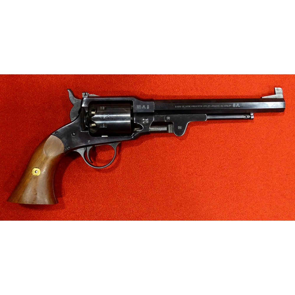

Llevo un tiempo pensando en igual dar el salto a la pólvora negra, nada de competir, solo ruido y humo de vez en cuando, y si, ya se que soy un rarito, pero me gustan mucho estéticamente los Rogers&Spencer, desde luego, que no va a ser el de Feinwerkbau, pero he leido por ahí, que su disparador, es como "lento", que desde que aprietas el disparador, hasta que se abate el martillo, es mas lento que los otros competidores, como el Remington y el Colt, esto es cierto, se nota mucho esto????
Si alguien me lo explica brevemente, muchas gracias, dado que no comprendo mucho, como un sistema tan simple de disparo, pueda ser lento... :idea: :idea: :idea: :idea:

Solo es problema de inercias, el martillo del R&S es muy pesado y por eso es mas lento que otros en percutir el pistón. Por el mismo motivo que se le pone a una pistola moderna un martillo aligerado para que sea mas rápido.
Y sí, se nota.
