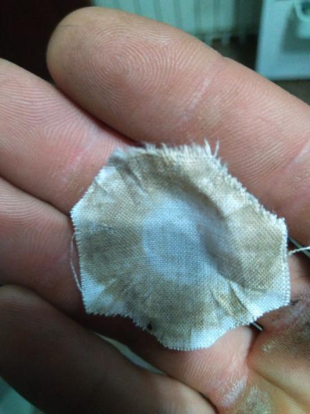

Os adjunto una imagen, saco como 6 parches de estos frotando vigorosamente hasta sacarlos prácticamente limpios, pero estoy seguro que después de volver a reaceitar con ballistol volvere a sacar roña de ese tipo, muchas gracias Rocroy por tu consejo, creo que tienes toda la razón lo que pasa es que a veces soy demasiado meticuloso y me hace pensar más de la cuenta, saludos!

Re: No consigo eliminar del todo los restos de pólvora negra, AYUDA!!!
No te preocupes.
Despues de una limpieza exhaustiva y escrupulosa, a los pocos dias, el parche sale sucio...esoh asin.
Lo importante es que no salga oxido.
Yo tengo mis armas escrupulosamente limpias, pre-limpio en el campo de tiro con toallitas de manos, despues vuelvo a limpiar en casa ya con agua (que sale clara, ya que lo poco que queda es el oido y algo del culatin q no ha levantado la toallita), aceito, y a los pocos dias, en efecto, sale el parche con algo de roña, pero lo achaco a que el aceite saca algo de mierda del poro.
En cualquier caso, suelo secar y reaceitar los cañones, por si acaso....más que nada por paranoia, ya que algunas armas con poco uso que he comprado de segunda mano, los cañones tienen algun puntito que nunca acaba de estar limpio del todo....y a la vez que limpio esas, reviso las mias nuevas para que no les llegue a salir.
