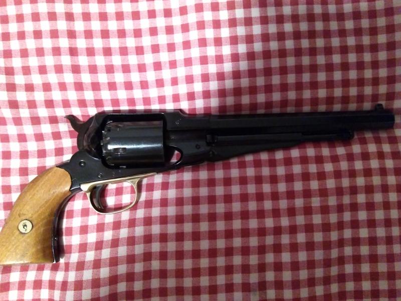

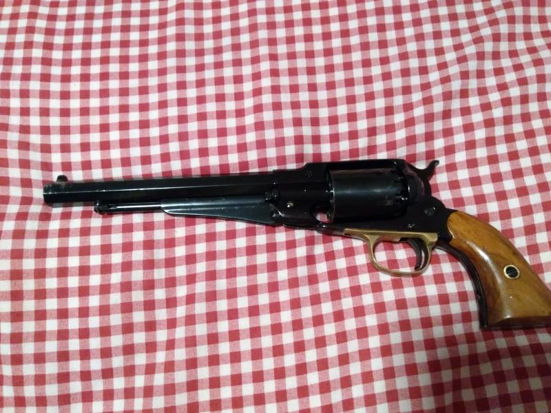

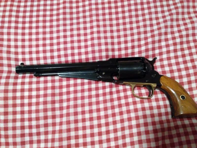

Y por fin ya en casa. Limpio y aceitado.

hola alvaro95
lo primer bienvenido a este mundo de carboneros.
luego decirte que en Madrid creo que hay algunos tiradores de avancarga que podrás hacer muchas preguntas cuando no sepas que hacer.
otra cosa as empezado con lo mas difícil de cargar y manejar ya que esto no es una arma moderna que le puedes hacer de todo para que se amolde bien a la mano.
receta heredada de jaime bola 451 suiza nº1 16 grains y semola de trigo 15 grains.
una sugerencia limpia el exceso de aceite en el tambor, luego saca las chimeneas y ponle teflon (del fontanero) para que no se queden atascadas con el uso, no dejes nada de aire ente la pólvora y el proyectil (esto en cualquier arma de avancarga) y quema las chimeneas antes de cargar para quemar todo el aceite que quede en las recamaras.
